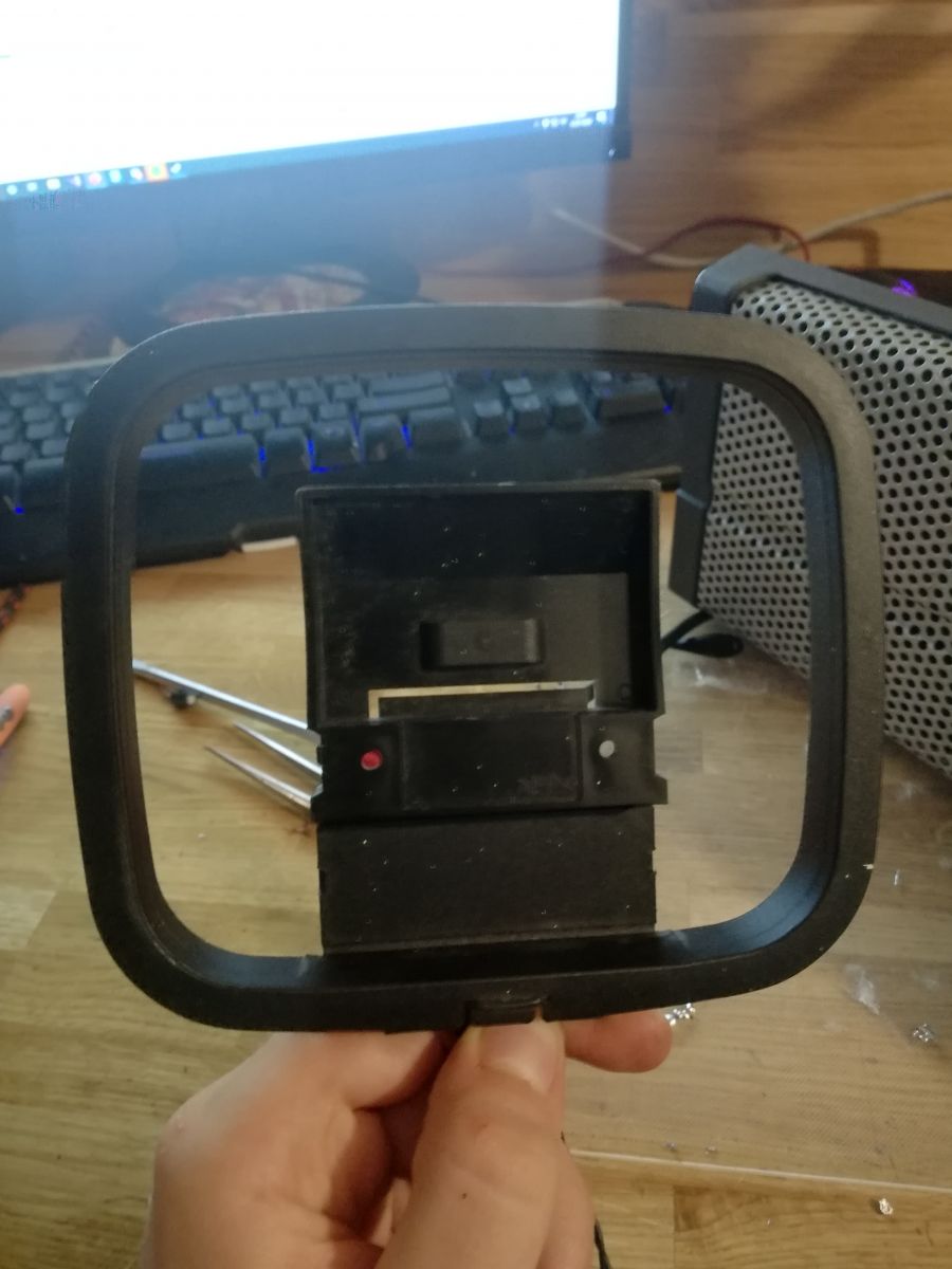

    Witam! Czy ta antena będzie pasowała do radia Śnieżnik po przestrojeniu? Ta antena jest zakończona dwoma przewodami.
    Gdy ją próbowałem podłączyć zauważyłem że gdy podłączę 1 przewód do gniazda pod antenę odbieram dość dobry sygnał natomiast gdy dołączę jeszcze drugi do tego gniazda to sygnał staje się bardzo zły. Myślałem jeszcze o antenie dipol ale taka antena jest dla mnie zbyt duża. Jeśli ta antena nie jest dobra do tego radia to jaką mógłbym zrobić/kupić ale zależy mi żeby miała mocny sygnał ale żeby nie zajmowała dużo miejsca.

    Przepraszam, zapomniałem wgrać zdjęcia
  • #4 18832584
    ADB-6
    Poziom 33  
    Śnieżnik ma wejście symetryczne 300Ω dla toru UKF-FM (na płaski kabel). Twoja antenka chyba zakończona jest kabelkiem koncentrycznym (~75Ω), więc raczej brakuje dopasowania. Przydałby się symetryzator.

    Tutaj masz wykaz nadajników radiowych w zasięgu Twojej lokalizacji. Przy antence pokojowej (nawet wyposażonej we wzmacniacz) nikt nie da Tobie gwarancji dobrego odbioru wszystkich stacji. Musisz poeksperymentować. Pamiętaj jednak o wspomnianym wcześniej dopasowaniu impedancji falowej (300Ω) wejścia odbiornika, bo anteny spod linków które zamieściłeś mają wyjścia 75Ω.
