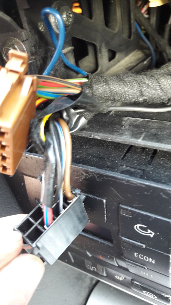

    Witam, mój problem polega na tym że moje radio z momentem wyłączenia samochodu i wyjeciu kluczyka potrzebuje ponownego zakodowania rdas plus scan następnie kod. Jeśli odpale radio z guzika na zapłonie i potem wyłączę guzikiem wszystko działa, nie resetuje się. Proszę o pomoc i dziękuję.

    Ireneo
    Źle podłączone zasilanie.Na radyjku masz gdzie ma być stałe 12V a gdzie ACC.Porównaj to w kostce auta.

    SZYMON BYDGOSZCZ
    da19we napisał:
    rdas plus scan
    Czyli CD.
    Brak canów.
    To jest cd i acc leci po canie.

    Czyli Panowie tak jak kolega wyżej sprawdzić?, czy te kabelki są oznaczony kolorami, i orientujecie się jaki jest jakim?
  • #5 18834448
    SZYMON BYDGOSZCZ
    Daj foto kostek w aucie.

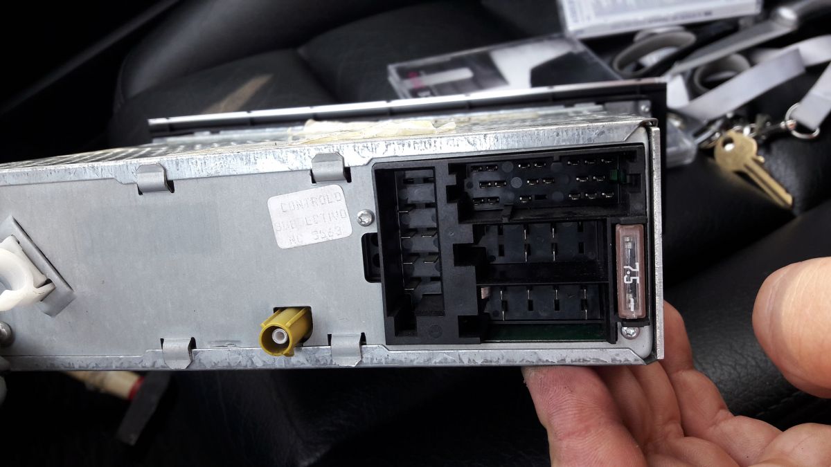

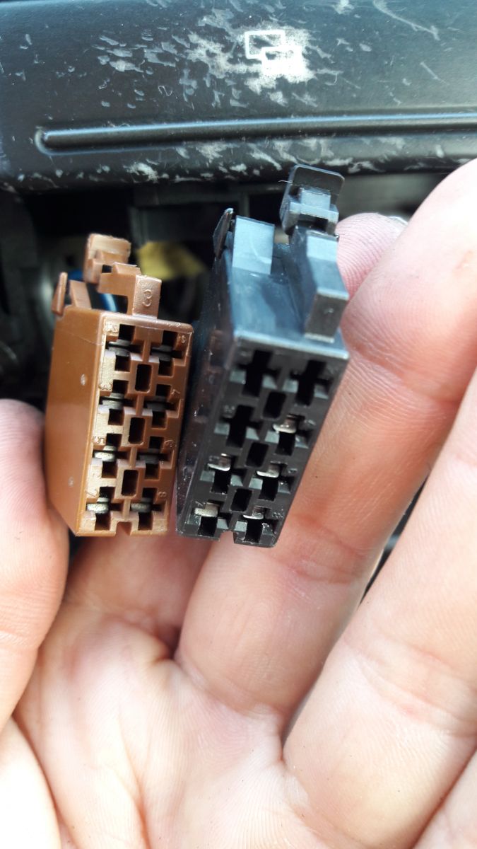

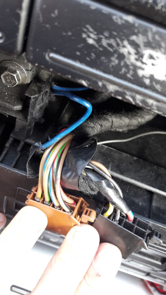

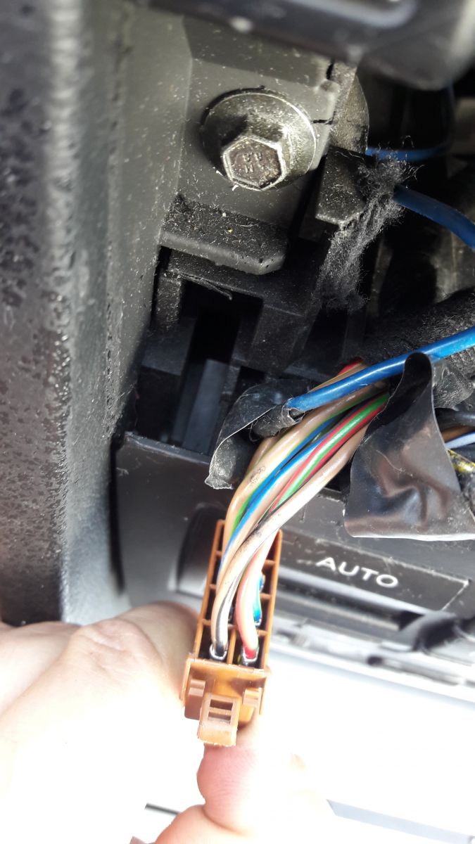

    da19we
    Poziom 5  
    Szymon łap kostki, może coś wywróżysz z nich Concert Audi - Po ponownym uruchomieniu pokazuje się ,,safe" Concert Audi - Po ponownym uruchomieniu pokazuje się ,,safe" Concert Audi - Po ponownym uruchomieniu pokazuje się ,,safe" Concert Audi - Po ponownym uruchomieniu pokazuje się ,,safe" Concert Audi - Po ponownym uruchomieniu pokazuje się ,,safe"

    SZYMON BYDGOSZCZ
    W tym aucie nie było nigdy fabrycznego radia.
    Instalacja jest analog a nie can do radia cd.
    Wyjście ma na 4 głosniki przy radiu a radio audi ma tylko na przód a tył ma aktywny.
    Jaki rok auta ?

    da19we
    Poziom 5  
    2001 rok, zgadza się :)

    da19we
    Poziom 5  
    Tak jak Kolega Szymon napisał.
    "W tym aucie nie było nigdy fabrycznego radia.
    Instalacja jest analog a nie can do radia cd."
    Z góry dziękuje, zwykły pionierek śmiga jak ta lalka :)
