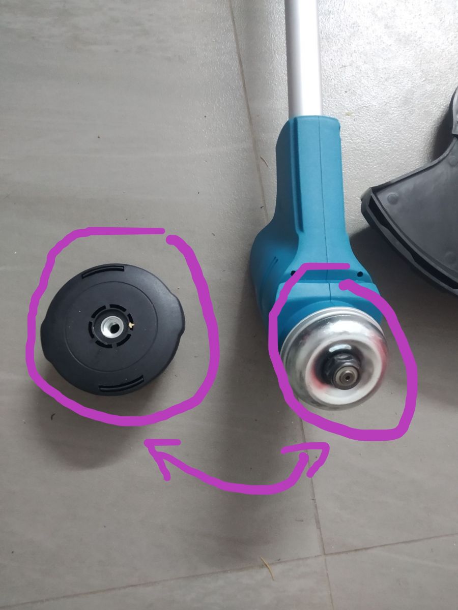

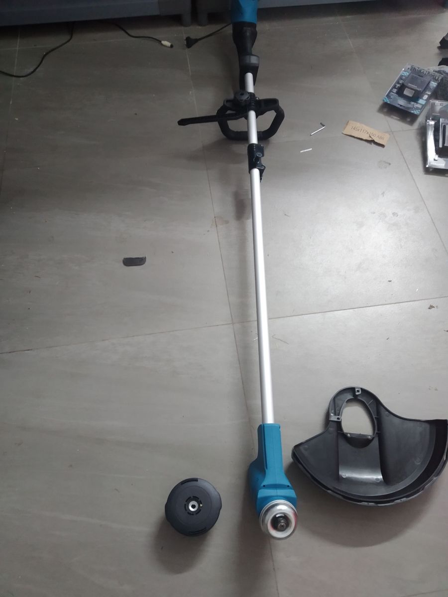

    Dostałem w prezencie podkaszarkę akumulatorową Dedry, głupia sprawa bo nijak nie mogę jej złożyć mimo instrukcji. Chodzi mi o podłączenie dolnego korpusu do rolki z żyłką tnącą. Na zdjęciu przedstawiam elementy które chce połączyć.
    Generalnie nigdy nie miałem problemu ze składaniem czy mebli, huśtawek i innych gadżetów wysyłanych do złożenia a tu utknąłem Jak złożyć dolny korpus z rolką żyłki w podkaszarce Dedra DED7191? Jak złożyć dolny korpus z rolką żyłki w podkaszarce Dedra DED7191?

    Odkręć nakrętkę i zdejmij to co jest nią przykręcone bo jest to prawdopodobnie do tarczy tnącej. Szpule się nakręca na ten trzpień.
    Jest dokładnie tak jak pisze kolega. Ten metalowy element prawdopodobnie służy do mocowania tarcz/ zębów do koszenia. Głowicę z żyłką mocujesz bezpośrednio na trzpień. Czyli trzeba odkręcić tą metalową część w kształcie "miski".

    Pierwsze co to za to się wziąłem ale to się kręci (ta śruba) ale nie odkręca. Nawet jak sie przytrzyma ten metalowy element to śruba kręci się gdzieś tam wewnątrz i nieodkręca,

    Powinien być otwór do włożenia śrubokręta, wtedy zablokujesz trzpień i nie będzie się obracał. Czytaj instrukcję!

    Bardzo Ci dziękuje, dokładnie jest tak jak napisałeś, trzeba było przyblokować imbusem i śruba odkręciła się od razu. Instrukcje zawsze czytam, i tam o tym wzmianka jest ale jakoś tak niedokładnie, poza tym podkaszarka była częściowo złożona, no ale nieważne, istotne że już całą złożyłem.
