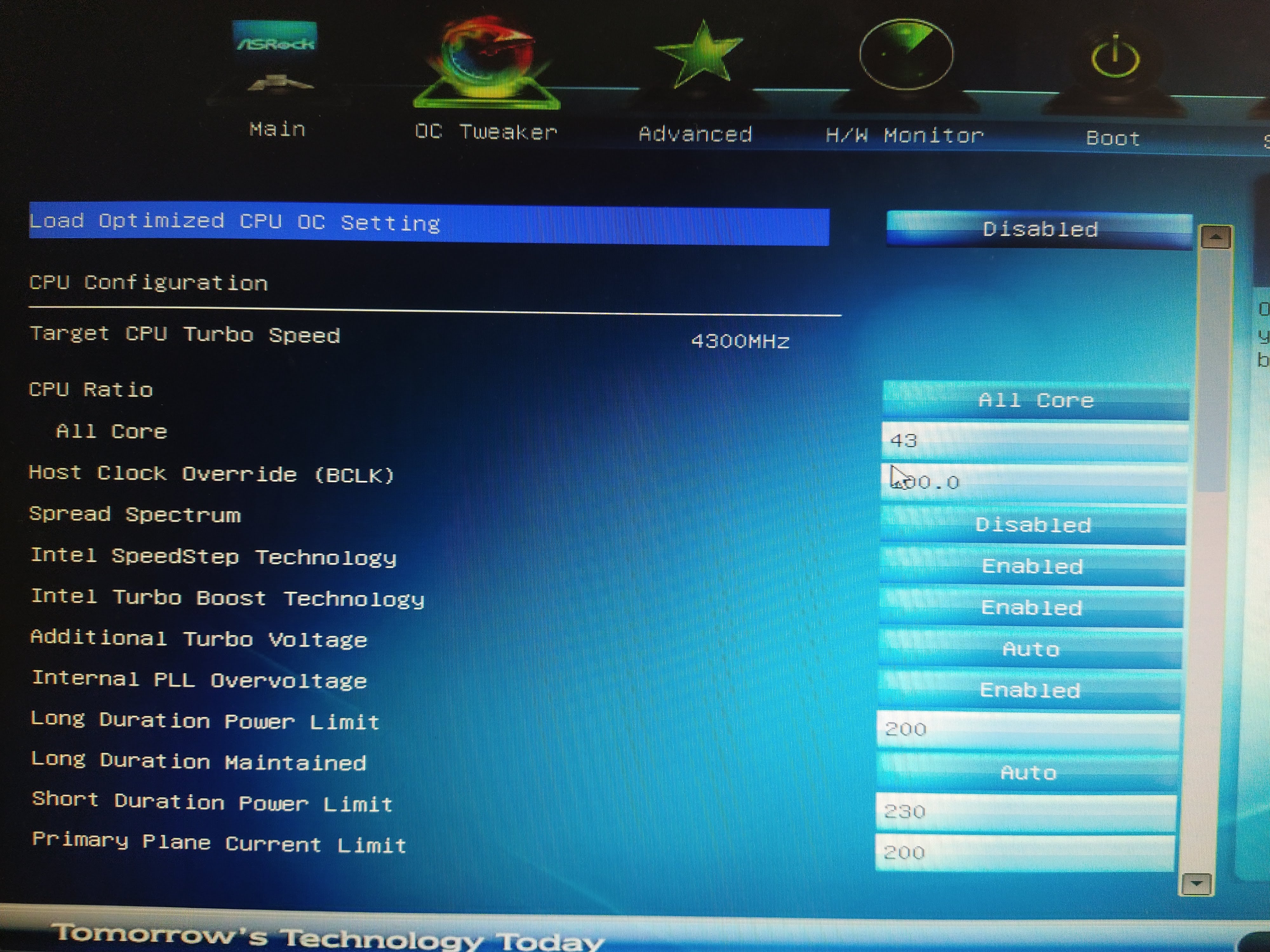

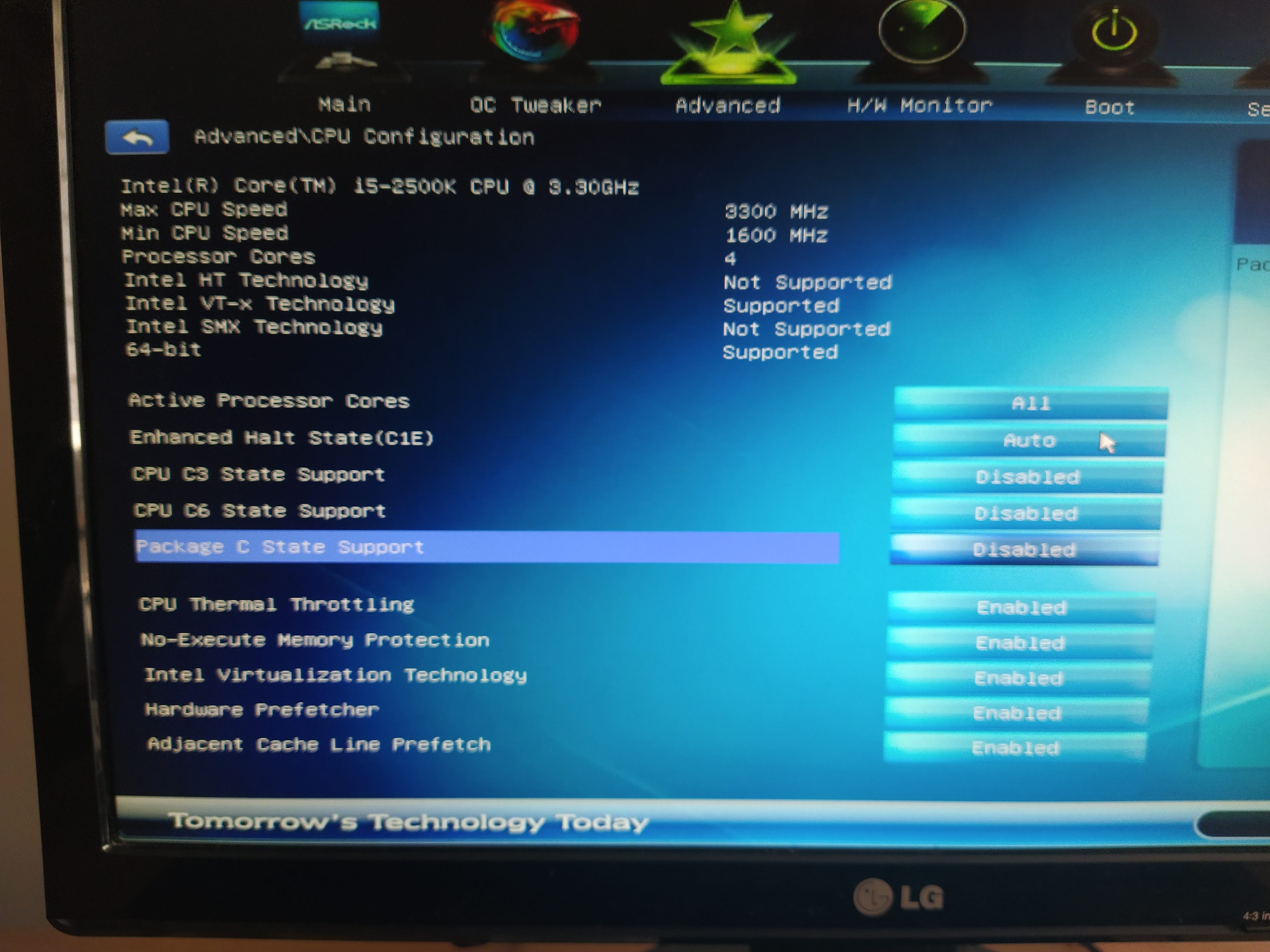

    Mam problem z i5 2500k, a konkretnie z jej OC. w BIOSie jest napisane, że procesor jest podkręcony na 4,3Ghz ale efektów brak, HWInfo i Menedżer zadań pokazują, że procesor nawet nie osiąga swojego zegara Boost - 3,7 Ghz. Nie ma problemu z zasilaczem ani chłodzeniem: SilentiumPC Vero m2 600W, SilentiumPC Fera 3. Płyta główna to ASRock p67 pro z wgranym najnowszym BIOSem. W załączniku zdjęcia ustawień BIOSu.

    Wyłącz Intel SppedStep oraz Turbo Boost.

    SpeedStep wyłączyłem ale nie mogę wyłączyć turbo boost, bo przeskakuje mi od razu na additional turbo voltage. Puszczę Cinebench z wyłączonym Speed step i napiszę jaki efekt.
    #4 18833680
    sosarek
    No a co masz w tym Additional Turbo Voltage?
    Pomogłem? Kup mi kawę.
  • #5 18833682
    DREWWNIAK
    Poziom 5  
    Ustawiony jest na auto. Mogę w nim tylko zwiększać napięcie.
    EDIT:
    Z wyłączonym speedstep brak różnic, nadal okolice 890 punktów w Cinebench R20.
    Jednak zadziałało wyłączenie SpeedStep'u tylko musiałem zresetować komputer kilka razy i teraz w CPU-Z mam 4.3 GHz i w HWInfo to samo. Wielkie dzięki za pomoc! Temat zamykam.
