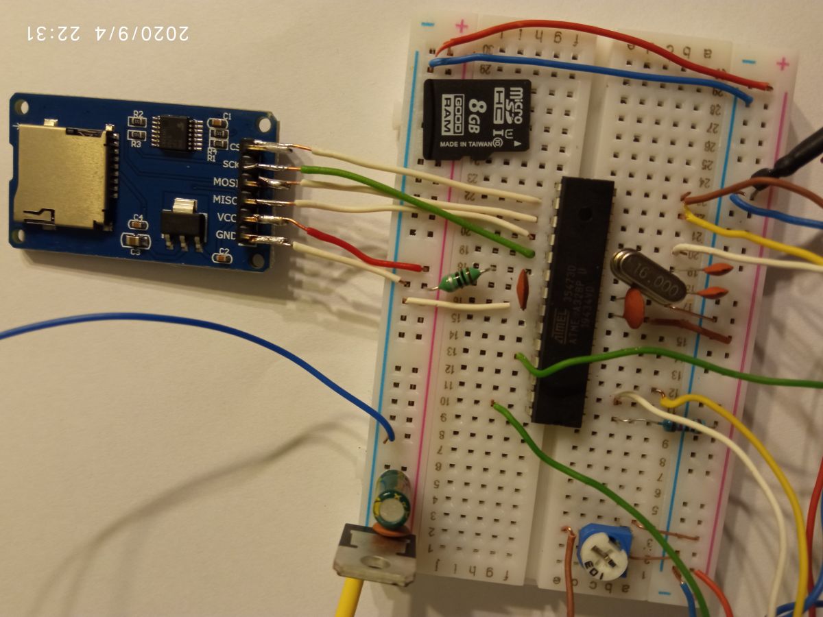

chciałbym stworzyć najprostszy Dataloger zapisujący na kartę SD do pliku tekstowego pomiar V, A i może temperaturę na 328p.
Pobrałem i dołączyłem biblioteki od elm-chan.org.
Niestety mam jak na razie pewne problemy.
W starej wersji był plik konfiguracji mmc.c portów pod SPI, MIO, MOSI, CLK i CS.
W obecni wersji nie mogę znaleźć miejsca by to skonfigurować?
Czy trzeba skonfigurować Timer2 by działał z częstotliwością 100Hz?
RTC nie potrzebuję więc ustawiłem:
#define FF_FS_NORTC 1
Chciałem na razie zamontować dysk i sprawdzić czy FR_OK (0)
I kompilator wyrzuca błąd:
./main.o: In function `main':
main.c
.text.startup.main+0x11a): undefined reference to `f_mount'
collect2.exe: error: ld returned 1 exit status
