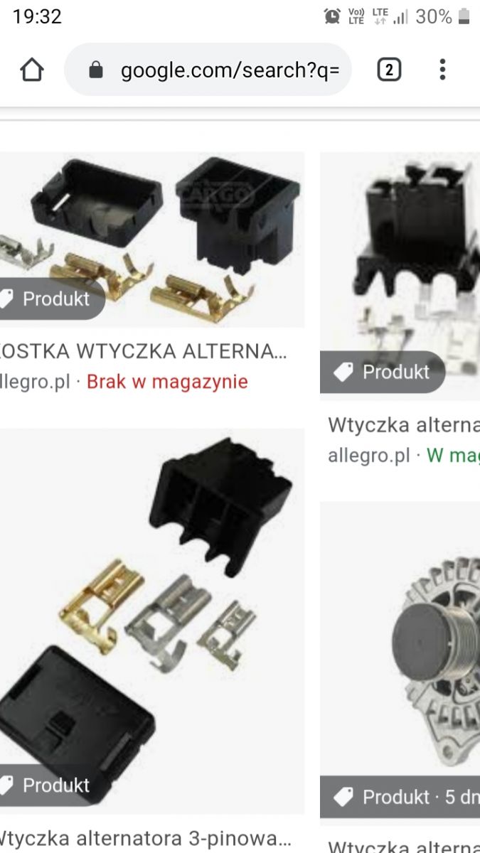

Podłączenie alternatora Lucas do ciągnika - jakie zmiany są potrzebne?

    carrot
    Moderator Samochody
    Tak musisz nieco zmienić połączenia. Prądnica jest odłączana od akumulatora poprzez regulator napięcia, alternator, jego zacisk B+ podłączasz bezpośrednio do + akumulatora, natomiast lampka ładowania, podłączona zwykle cienkim kablem do zacisku 51 regulatora (tego, z którego gruby kabel idzie do prądnicy) ma być podłączona do zacisku D+ alternatora
  • #4 18834114
    andrzej20001
    Na grube wsuwki daj przewód 6mm2 na śrubę prądową rozrusznika. Wtyk do alternatora dostanieszw hurtowni/alegro. Na cieńką wsuwkę daj kontrolkę (z regulatora prądnicy). W ten przewod diode 3A paskiem w kierunku alternatora. Pewne i bezpieczne.
