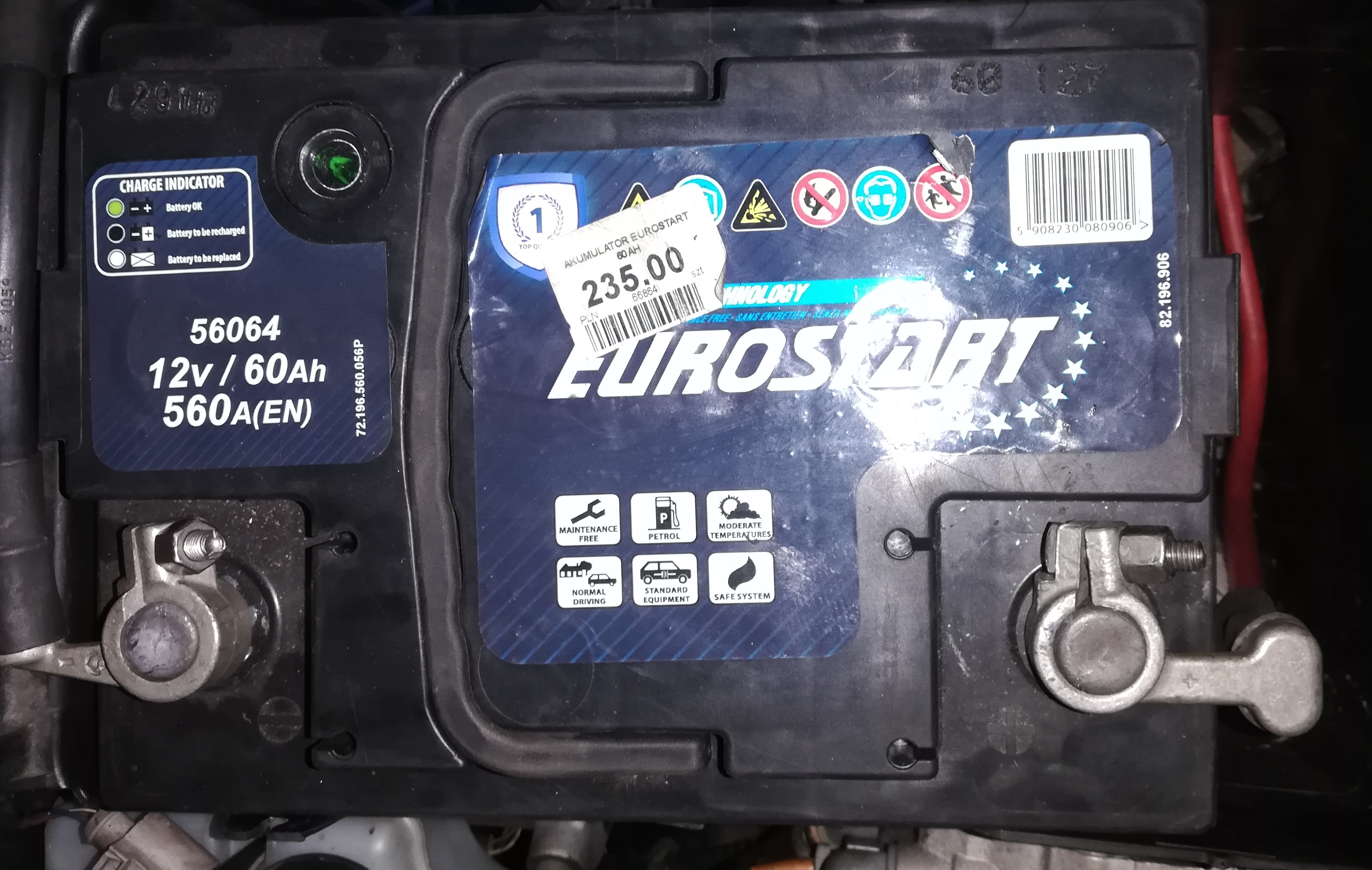

    Posiadam akumulator Eurostart i chciałbym wiedzieć jaka jest data produkcji .... czy możecie mi pomóc w rozszyfrowaniu go?

    Po lewej u góry odciśnięte gorącym stemplem 2918? Może 29-ty tydzień 2018r.
    Tak też obstawiam, ale z drugiej strony ... już by mi padł? :|

    Jak notorycznie niedoładowany lub przeładowany albo był wyładowany do zera to paść może.
    Napięcie monitorujesz?

    Chyba ma korki pod naklejką. Areometr w dłoń i będzie wszystko jasne. Oczko zielone ale co w sąsiednich ogniwach to pokaże pomiar gęstości.
