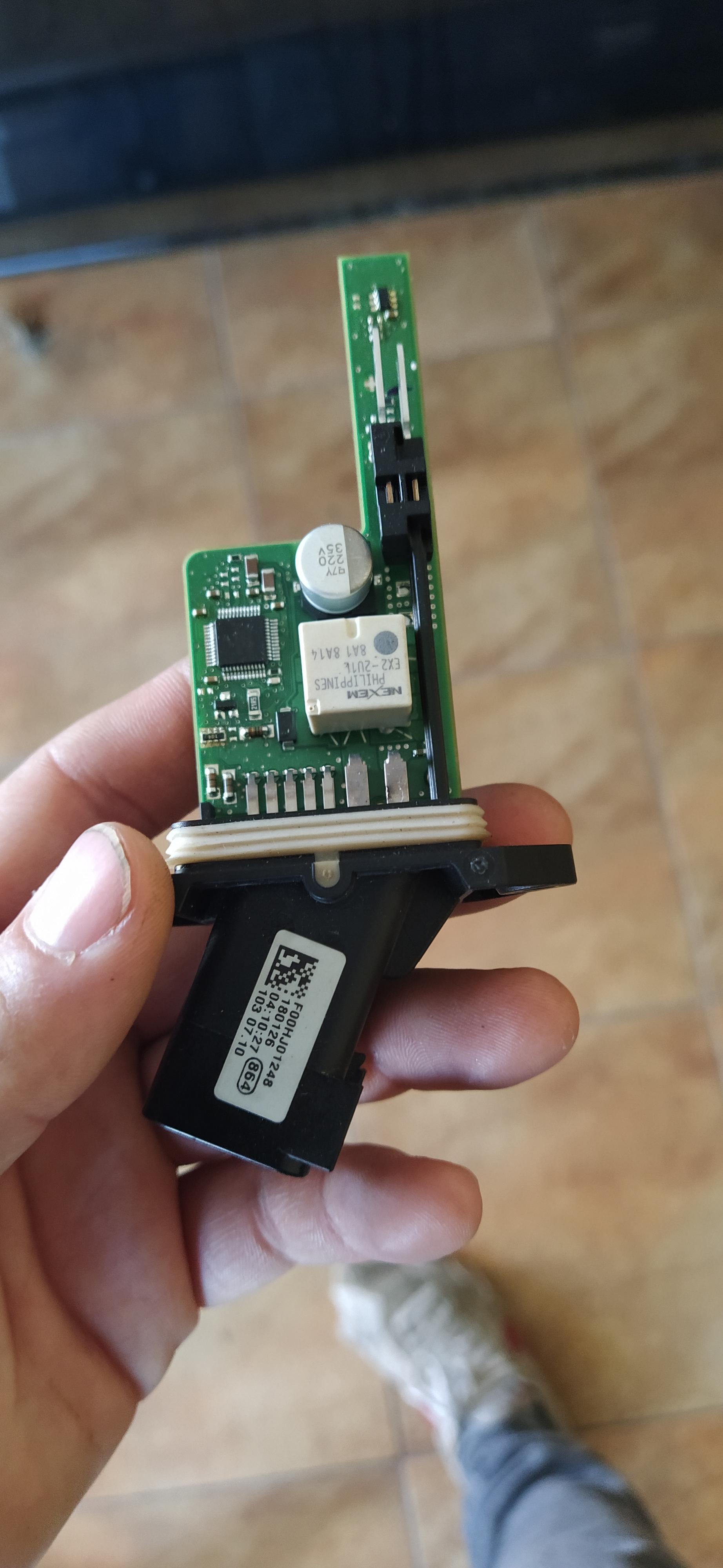

    Panowie proszę o radę nie działają mi szyby w Chevrolecie camaro 2016 r bezpiecznik sprawdzony ,silniczki na krótko działają po wciśnięciu przełącznika masa podawana jest na piny modułu sterującego , czy winny jest w takim razie moduł sterujący czy mógł się tak po prostu uszkodzić ,przesyłam zdjęcie modułu jeśli coś pomoże

    Wszystko się może uszkodzić, ale trzeba jeszcze sprawdzić, czy do modułu dochodzi zasilanie, i czy to zasilanie ma wydajność prądową (np podłączając żarówkę H4) bo często się przełamują kable w drzwiach.
    jeśli taki moduł jest drogi/trudno dostępny to najprościej zrobić układ zastępczy na 2 przekaźnikach na każdą szybę i całkiem wywalić ten moduł

    Tak też chciałem zrobić tylko że tutaj szyby są domykane ponieważ nie ma ramek ,czy powodem usterki może być moduł bcm ?

    Oczywiście, że może, tak jak napisałem - jeśli do modułu dochodzi pewne (wydajne) zasilanie i sterowanie a nie wychodzi nic i po drodze nie ma już nic więcej, no to sprawa jest oczywista

    Ok a czy jest możliwość zdiagnozowania i naprawy takiego modułu czy raczej tylko wymiana ?

    Jak najbardziej jest miernik w dlon i szukaj po schemacie/po kablach czy nie ma przerwan i sa zasilania a nastepnie sprawdzic czy mozna wysterowac.

    Jasne, że moduł można próbować naprawić, sprawdź napięcie na kondensatorze, sprawdź napięcia stabilizatora (powinien dawać 3.3 lub 5V) sprawdź zasilanie procesora (odczytaj jego symbol, znajdź datasheet w internecie, tam będziesz mieć opisane nóżki), sprawdź ten spory biały przekaźnik
