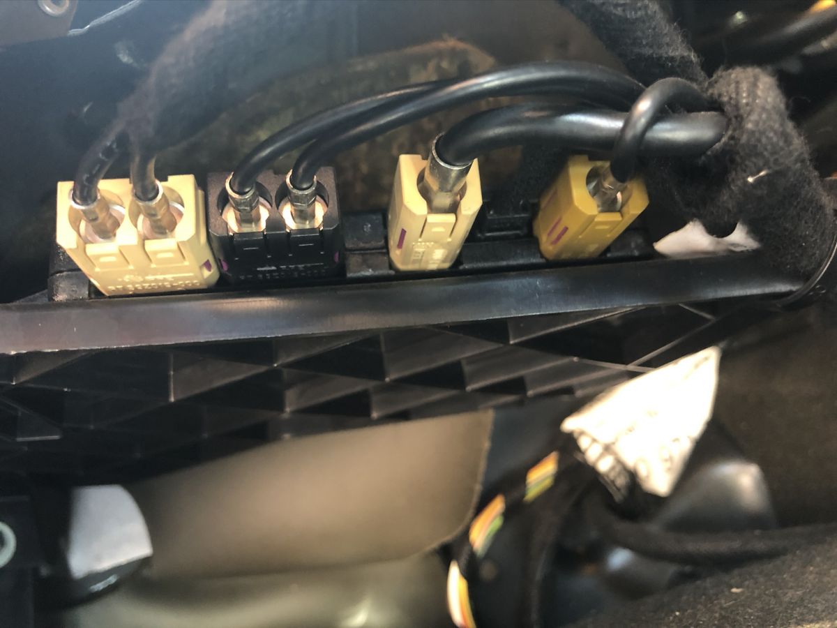

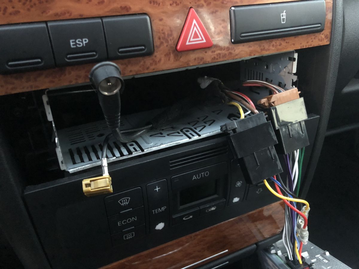

    Witam Panowie,
    Czy ktoś wie jaki powinienem kupić moduł lub przejściówkę do niefabrycznego radia aby sub i tylne głośniki zadziałały? Ten żółty kabelek jest prawdopodobnie od wzmacniacza. Wyjście jest jedno z małą "igiełką" w środku.
    Foto:
    Audi a3 8L 2002 - Dobór modułu. Subwoofer, wzmacniacz i temat rzeka.
  • #2 18835073
    Pedros050
    Ten żółty to zasilanie potrzymania pamięci bezpośrednio z Aku. Do zasilnia i włączenia wzmacniacza po włączeniu radia jest niebieski wychodzący z radia. Główne zasilanie wzmacniacza podepnij bezpośrednio z akumulatora. Bo związki tej co jest pod radio ci stopi przewody.

  • #4 18835221
    Pedros050
    Gdzie zdjęcie wzmacniacza? Model radia i czy ma wyście audio pod wzmacniacz.

    Uaktualniam, bo znalazłem trzeci, szerszy kabel:
  • #8 18835742
    Pedros050
    To do sterowania radia oryginalnego z kierownicy lub do wyświetlacza nad radiem.

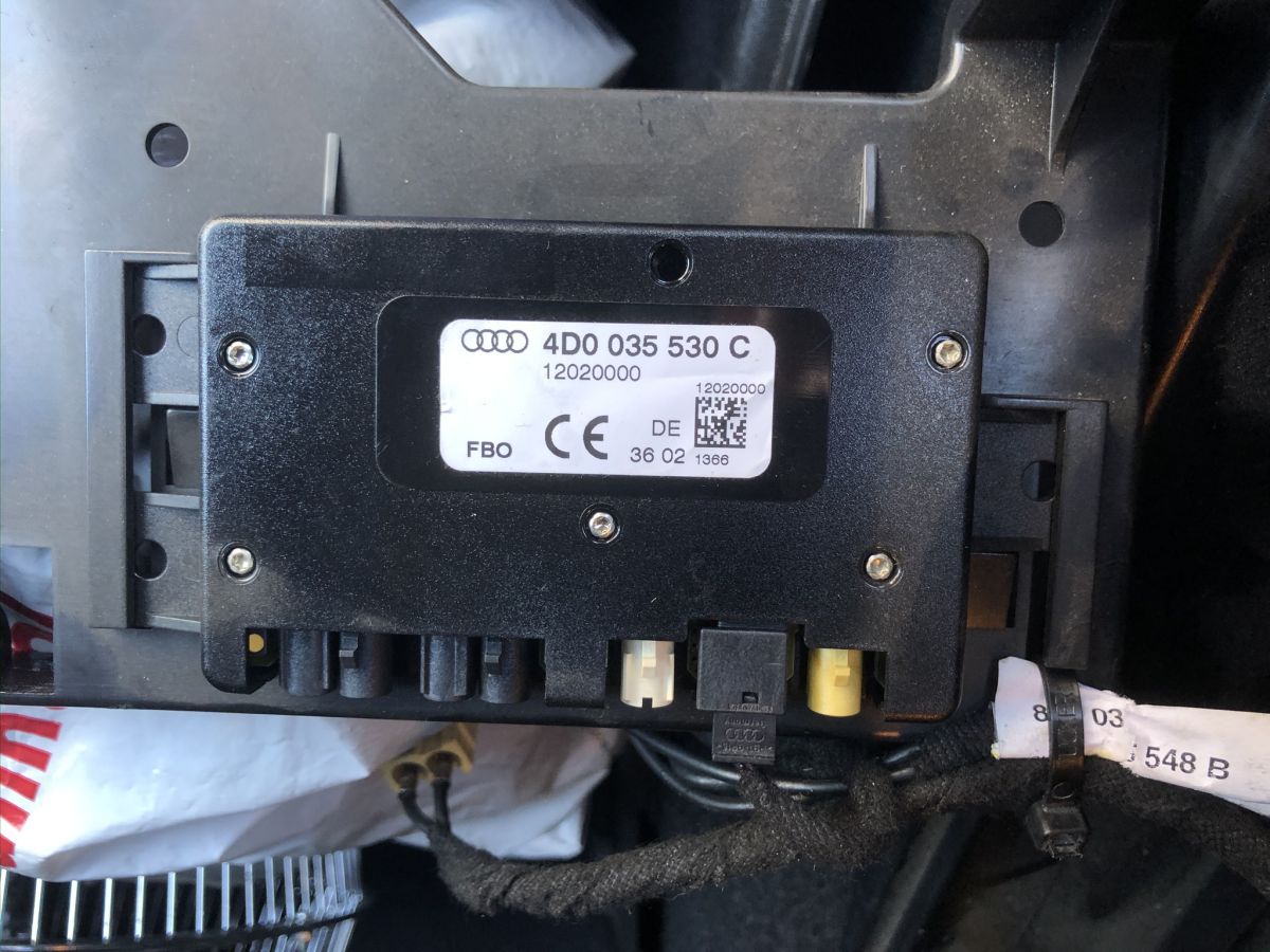

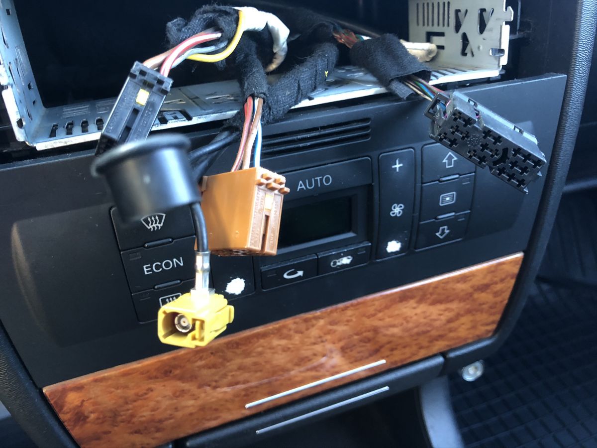

  • #22 18836694
    xsynapse
    Poziom 5  
    Ten złoty kabel jest od wzmacniacza antenowego GSM - sugestia PITERRR'a.
    Audi a3 8L 2002 - Dobór modułu. Subwoofer, wzmacniacz i temat rzeka. Audi a3 8L 2002 - Dobór modułu. Subwoofer, wzmacniacz i temat rzeka.
    Dobra, ogarnę ten moduł + separator do anteny i dam znać po niedzieli. Na chwilę obecną dziękuje wam Panowie za pomoc ;)

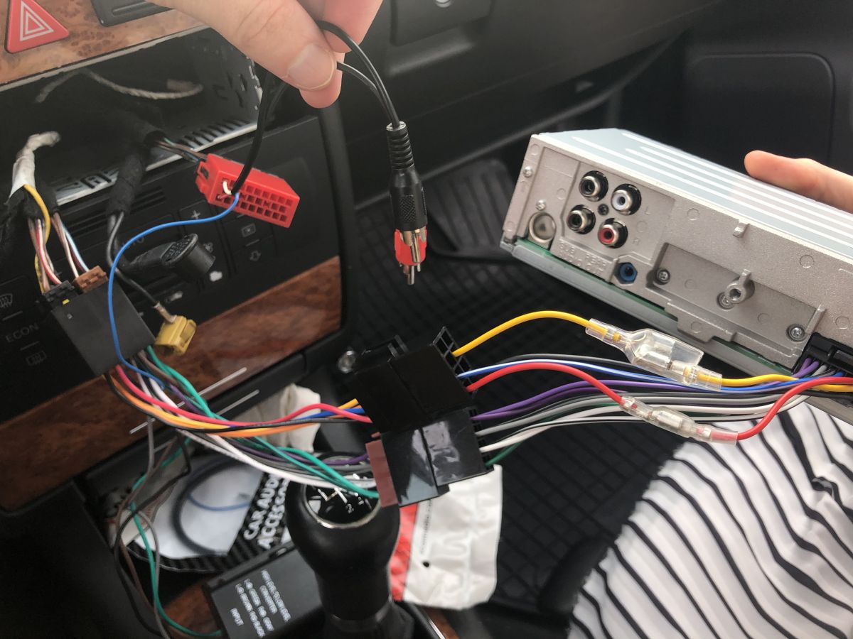

  • #23 18842544
    xsynapse
    Poziom 5  
    Panowie, moduł przyszedł, podłączyłem. Radio gra ale bez tylnych i suba. Myślałem że cinche źle wpiąłem i przy wyjmowaniu, dotknąłem jesnym do metalowej części radia i było słuchać trzaski z tyłu głośników, więc one żyją 😉 Ale dlaczego nie grają? Może coś nie tak z kablami? Jak te cinche mają być włożone do radia? @PITERRR @SZYMON BYDGOSZCZ
  • #25 18843833
    xsynapse
    Poziom 5  
    nici napisał:
    Oczywiście że muszą, dodatkowo radio ma mieć te wyjścia uaktywnione
    Możesz dokładniej opisać co mam zrobić?
  • #27 18845078
    SZYMON BYDGOSZCZ
    Włóż te chinche to tej czarnej puszki.
