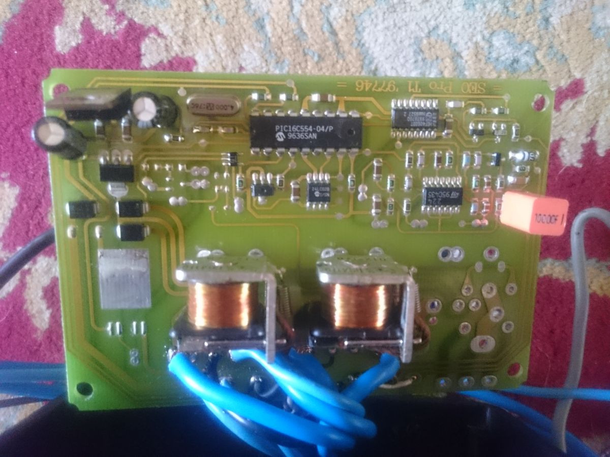

    Nabyłem samochód (dość wiekowy), w którym jest zainstalowane immo SEO (na płytce drukowanej jest symbol PRO T1 '97946).
    Immo ma wyprowadzony przycisk serwisowy, bądź awaryjny.
    Moje pytanie brzmi, czy przy pomocy tego przycisku mogę zablokować immo w przypadku oddania samochodu do warsztatu? Jeśli tak to jaka jest procedura?
    Jeśli nie to jak mogę zablokować immo przy oddawaniu do warsztatu?
    Czy tym przyciskiem można dokonać awaryjnego zablokowania immo (np w przypadku uszkodzenia obwodu czytania breloków).
    Na razie immo działa, mam do niego dwa breloki, ale te podstawowe informacje chciałbym wiedzieć.
    Znalazłem też przewód, na którym jest kawałek izolacji z napisem LED (ale LED nie podłączone). I kolejne pytanie, czy to jest (+) LED, czy (-) LED.
    Prośba o podzielenie się informacjami

    Zamieść zdjęcia swojej centralki z okablowaniem i zdjęcia płytki drukowanej PCB.
    Czy wszystkie kable są czarne ?
    Nie pamiętam aby firma SEO oferowała immobilizer z przyciskiem serwisowym/awaryjnym.

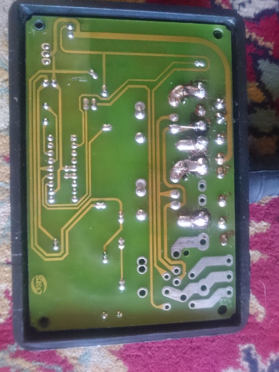

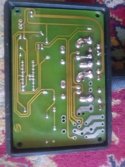

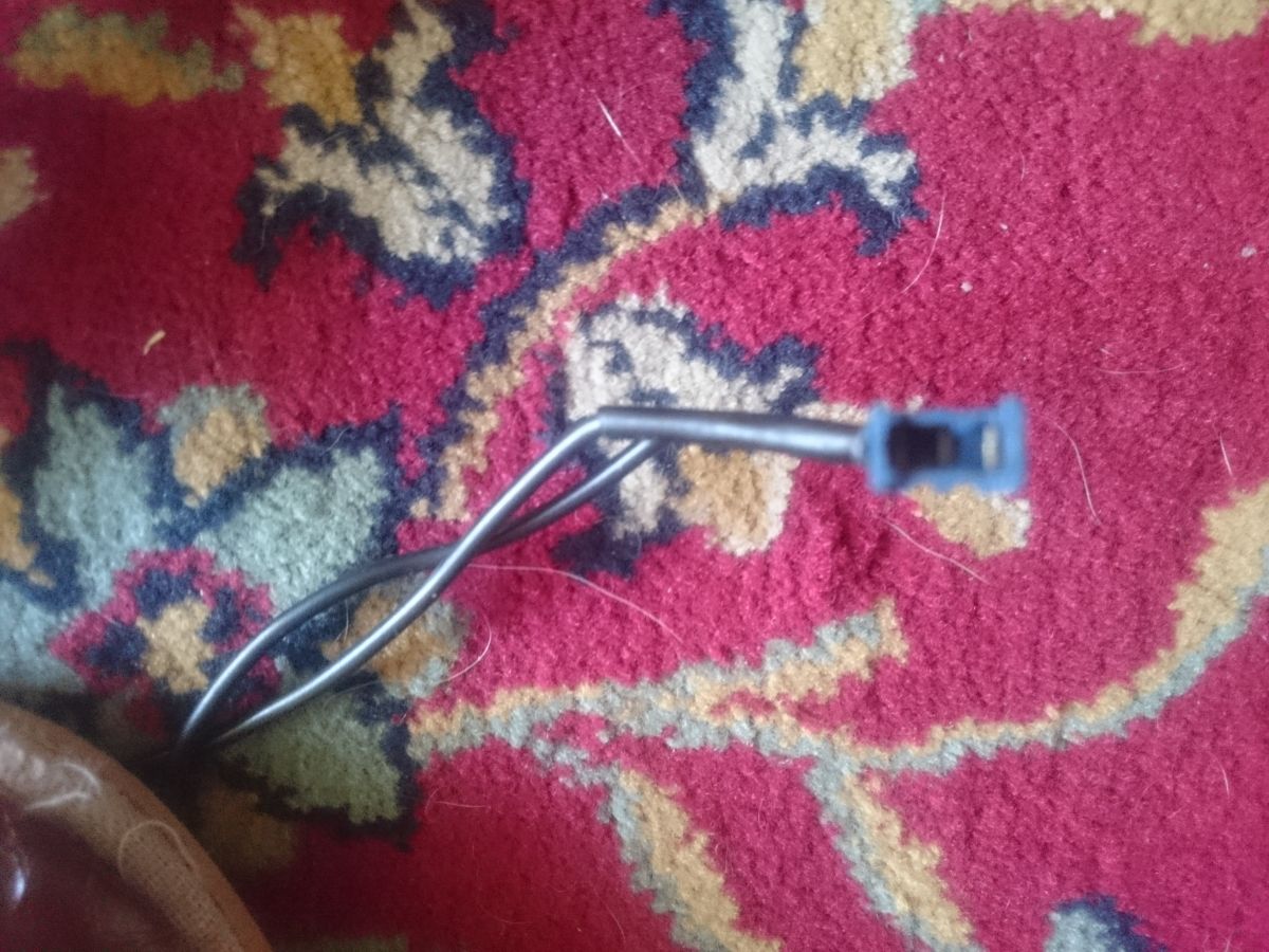

    Więć tak.
    Kable do wczoraj były czarne, ale ponieważ zdjąłem immo (było spięte z jakimś chińskim sterownikiem centralnego zamka, a będę instalował centralkę alarmu), dałem nowe długie kable i będą niebieskie. Kabli jest: 2 pary z przekaźników, (+30) BAT, (+15) po stacyjce, masa, coś co wyglądało jak przycisk (jest na zdjęciu, ale jeśli to przycisk to uszkodzony), LED, brzęczyk piezzo, cewka zbliżeniowa. Łącznie 11 kabli, z czego dwa parowe (buzzer piezzo i cewka transporderów)
    Immo działa mi również po wymianie kabli(sprawdzałem na zasilaczu) i chcę zainstalować od nowa. SEO PRO T1 - Przycisk serwisowy lub instrukcja użytkownika SEO PRO T1 - Przycisk serwisowy lub instrukcja użytkownika SEO PRO T1 - Przycisk serwisowy lub instrukcja użytkownika SEO PRO T1 - Przycisk serwisowy lub instrukcja użytkownika

    Tak jest w tym immo. Przycisk jest pomiędzy przewód awaryjny i masę. Nadal nie wiem jednak jak zablokować immo na czas oddania samochodu do serwisu. Ewentualnie do czego mogę użyć tej linii serwisowej.

    Przewód awaryjny w przypadku awarii systemu podłączasz do masy.
    W załączniku kilka starych schematów firmy SEO
