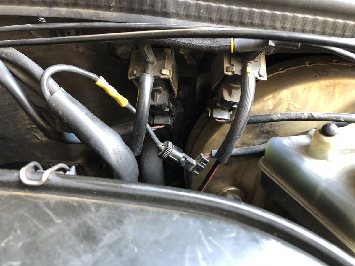

    Witam problem dotyczy mercedesa 190E benzyna w automacie,nie działa przełącznik trybu pracy skrzyni.Co sprawdzone wymienione...wymieniłem cały ten system sterujący podciśnieniem znajdujący się na skrzyni-bez rezultatu chociaż był uszkodzony.przełaczajac przełącznik trybu pracy skrzyni na jednym z zaworków pokazanych na zdjęciu nie mam zasilania.

    Temat rozwiązany problemem była zgnita wiązka
