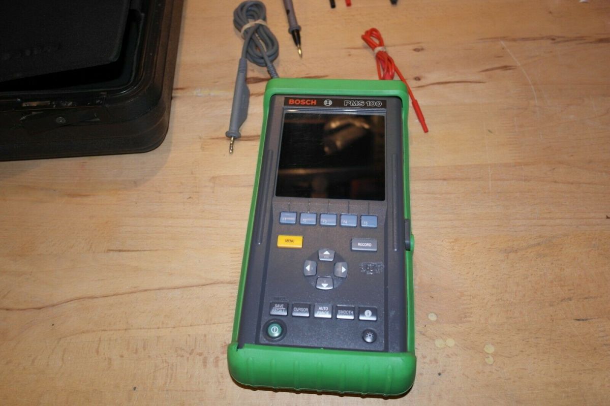

    Planuję zakup auta. Jako jeden z kryteriów wyboru przyjąłem możliwie jak najlepszą kondycję silnika. Mam do dyspozycji przyrząd diagnostyczny PMS100. Jedną z jego funkcji jest pomiar kompresji względnej. Pomiar polega na podłączeniu przewodów miernika do zacisków akumulatora i uruchomieniu rozrusznika przez ok. 6s, przy nie aktywnej pompie paliwowej. W dużym skrócie idea pomiaru jest taka, że rozrusznik obracając silnikiem w każdym z cylindrów doprowadza do fazy sprężania, czyli im większy prąd zostanie pobrany z akumulatora tym lepsza kompresja w danym cylindrze. Renault Espace IV 2.0T - Jak najłatwiej odłączyć zasilanie pompy paliwowej? Renault Espace IV 2.0T - Jak najłatwiej odłączyć zasilanie pompy paliwowej?.
    Moje pytania czy jest w Espace IV 2,0T łatwo dostępny bezpiecznik lub przekaźnik którego wyjęcie unieruchomi pompę paliwową?
    Czy znacie może inne proste i skuteczne metody na szybką ocenę kondycji silnika?
    (np ruszanie na trzecim biegu bez użycia pedału gazu?)

    Moim celem jest wykorzystanie tej metody do wstępnej selekcji. Na placu stoi 5 aut, jak w miarę szybko wybrać ten z najlepszym stanem silnika? Ta metoda wygląda na bardzo prostą i bardzo szybką. Niestety nie zawsze działa, w domu testowałem na seicento 900 – wynik najsłabszego cylindra to ok. 85%, w oplu astrze F 1,6 16V – pokazywało mi za duży poziom zakłóceń – pomiar niemożliwy. Jestem świadomy, że uzyskany wykres jest tylko wstępną oceną, kolejny krok to pomiar kompresji tradycyjną techniką.

    Tego kroku się trzymaj. W celu odłączenia pompy wyjmij jej bezpiecznik, ewentualnie przekaźnik.
