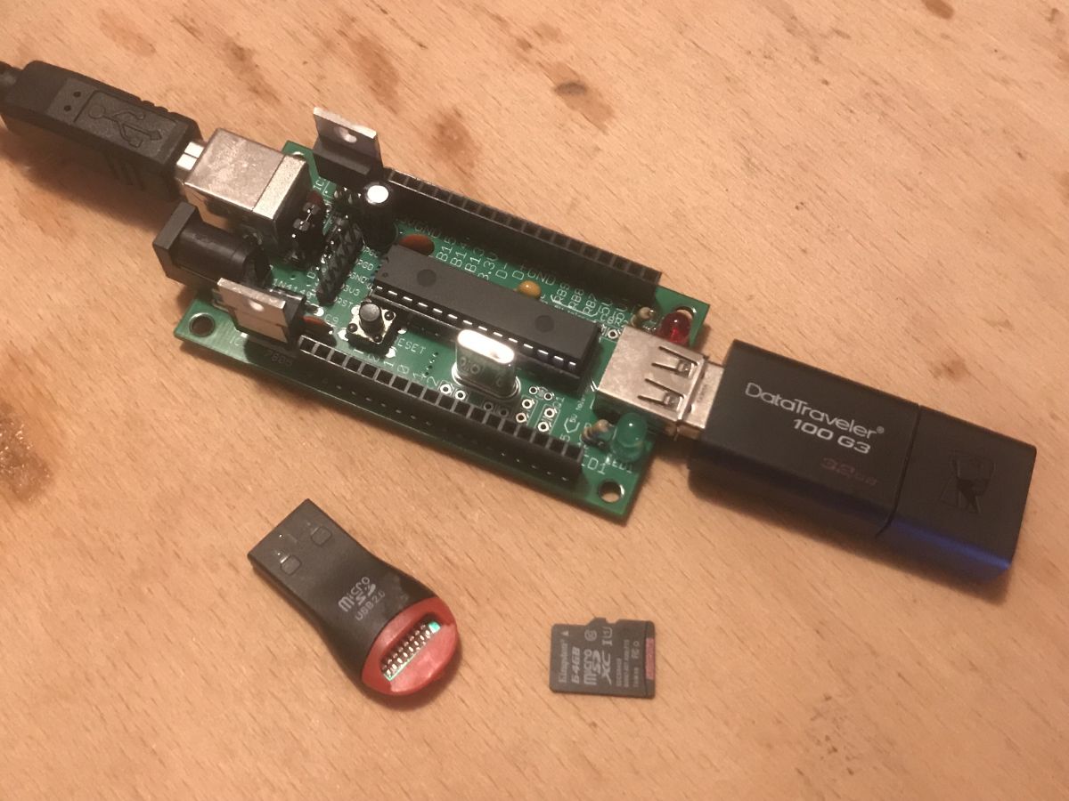

    Przykładowy hardware - zaprojektowana płytka
    Specjalnie pod ten projekt przygotowałem prostą płytkę z PIC32MX250F128B w obudowie DIP28. Użyłem do tego darmowej wersji programu Eagle. Na płytce znajduje się tylko to co niezbędne, dodatkowe wyprowadzone są wszystkie piny mikrokontrolera tak by można było za jej pomocą łatwo robić prototypy.
    Cała płytka korzysta z elementów przewlekanych, by każdy mógł ją łatwo złożyć.
    Na płytce znajduje się:
    - PIC32MX250F128B w DIP28 (najlepiej w podstawce; inne PIC32MX220*/PIC32MX270* tu też przypasują; PIC32MX270F256B tu też pasuje, a oferuje aż 256KB zamiast 128KB flash)
    - rezonator kwarcowy 8MHz, on jest niezbędny dla USB (wewnętrzny oscylator PICa bywa zbyt niedokładny)
    - regulator LDO TC1264 by zapewnić 3.3V dla PICa
    - złącze USB typu B tylko do podpięcia zasilania 5V
    - złącze USB żeńskie (to tutaj podłączamy pendrive)
    - złącze DC Jack wraz z 7805 też tylko do podpięcia zasilania
    - zworka za pomocą której wybieramy źródło zasilania układu (albo z USB typu B albo ze złącza jack)
    - dwie diody LED których anody są wyprowadzone na goldpiny (możemy je podłączyć gdzie chcemy i sterować nimi z PICa)
    - złącze ICSP by podłączyć PICKIT3 lub inny programator
    - przycisk RESET
    - dodatkowo w układzie zasilania są dwie diody 1N4001 (lub podobne; warto dać coś o mniejszym spadku napięcia) w celu ochrony układy przed odwrotnym podłączeniem polaryzacji

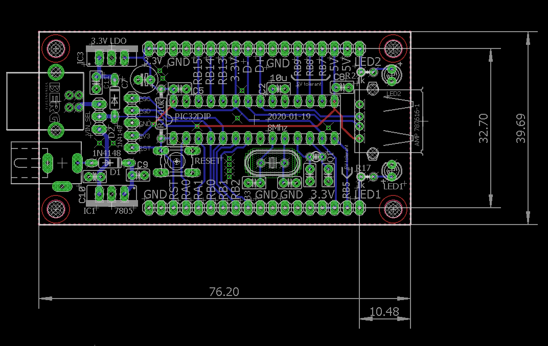

    Poniżej finalna wersja płytki w programie Eagle:
    PIC32MX250F128B jako host USB w MPLAB - obsługa pendrive, przykłady, kody
    Wymiary płytki wyszły niecałe 40mm na 77mm.
    Schemat płytki do pobrania:
    pic32logge...schpdf.pdf (82.52 kB)Musisz być zalogowany, aby pobrać ten załącznik.
    pic32logge...hpng-1.png (86.19 kB)Musisz być zalogowany, aby pobrać ten załącznik.

    Lutowanie płytki
    Płytki zamówiłem w chińskiej firmie, 5 sztuk. Jakby ktoś był chętny, to mi jeszcze ich kilka zostało.
    Tym razem obyło się bez poprawek na płytce, wszystko wyszło bezbłędnie:
    PIC32MX250F128B jako host USB w MPLAB - obsługa pendrive, przykłady, kody PIC32MX250F128B jako host USB w MPLAB - obsługa pendrive, przykłady, kody
    Przygotowałem sobie wszystkie elementy:
    Lutowanie poszło przyjemnie i sprawnie:
    Przy projektowaniu płytki specjalnie zdecydowałem się na THT (montaż przewlekany) by łatwo się prototypowało i by w razie czego ktoś inny początkujący mógł skorzystać z mojego projektu.
    Na koniec sprawdziłem czy wszystko jest ok. Najpierw bez PICa, a potem już z PICem za pomocą najprostszego programu blink, ale o tym już w dalszym akapicie.

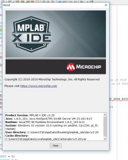

    Użyte IDE i kompilator
    Przedstawiony tu przykłady przeznaczone są dla środowiska MPLAB X IDE v5.20 i kompilatora XC32 v2.20. Kompilator tej w darmowej wersji można pobrać ze stron Microchipa.
    MPLAB użyłem w połączeniu z programatorem PICKIT3 (MPLAB pozwala bezpośrednio ze swojego IDE programować PICa przez PICKIT3 co jest bardzo wygodne):

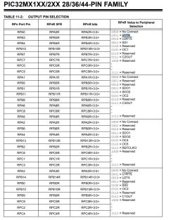

    W razie potrzeby można zmapować UART na inne piny. Dostępne piny dla danych funkcjonalności są opisane w nocie katalogowej w dwóch miejscach, w TABLE 11-2: OUTPUT PIN SELECTION:
    oraz w TABLE 11-1: INPUT PIN SELECTION:

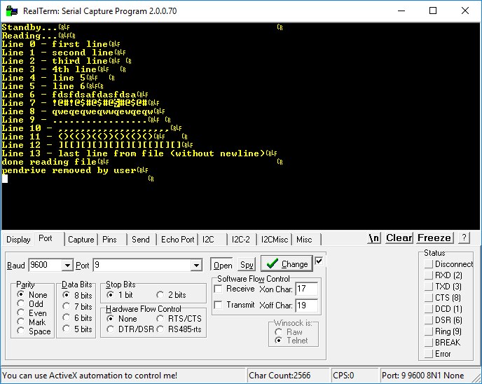

    UART podłączyłem poprzez najprostszą przejściówkę na USB:
    Po stronie komputera do odbioru komunikacji UART użyłem RealTerm:

    Przedstawiony tutaj przykład działa w prosty sposób. Na początku obie diody LED są zgaszone. Po podłączeniu nośnika USB zapala się czerwona dioda LED i rozpoczyna się próba zapisu. Jak zapis się powiedzie to zapala się zielona dioda LED. Potem można odłączyć pendrive i obie diody LED gasną.
    Przed podłączeniem pendrive:
    Tuż po podłączeniu:
    Tuż po pomyślnym zapisie:
    Po odłączeniu:
    Rezultat na pendrive:

    Przykład 4 - odczyt pliku linia po linii
    Pliki tekstowe wygodnie jest czytać linia po linii. Nie potrzebujemy wtedy dużego bufora, a możemy tak przetworzyć duże ilości danych. W bibliotece brakowało mi odpowiednika getline, więc napisałem go samodzielnie. Skrócony kod:
    Kod: C / C++
    Zaloguj się, aby zobaczyć kod
    Kod powyżej otwiera plik data.txt, czyta go linia po linii i wypisuje ich zawartości na UART (bez znaków nowych linii z pliku).
    Rezultaty kodu jeśli na pendrive nie ma takiego pliku - program wyświetli odpowiedni komunikat:
    Natomiast jeśli na pendrive będzie plik:
    Wszystko jest okej - plik jest odczytywany poprawnie.
