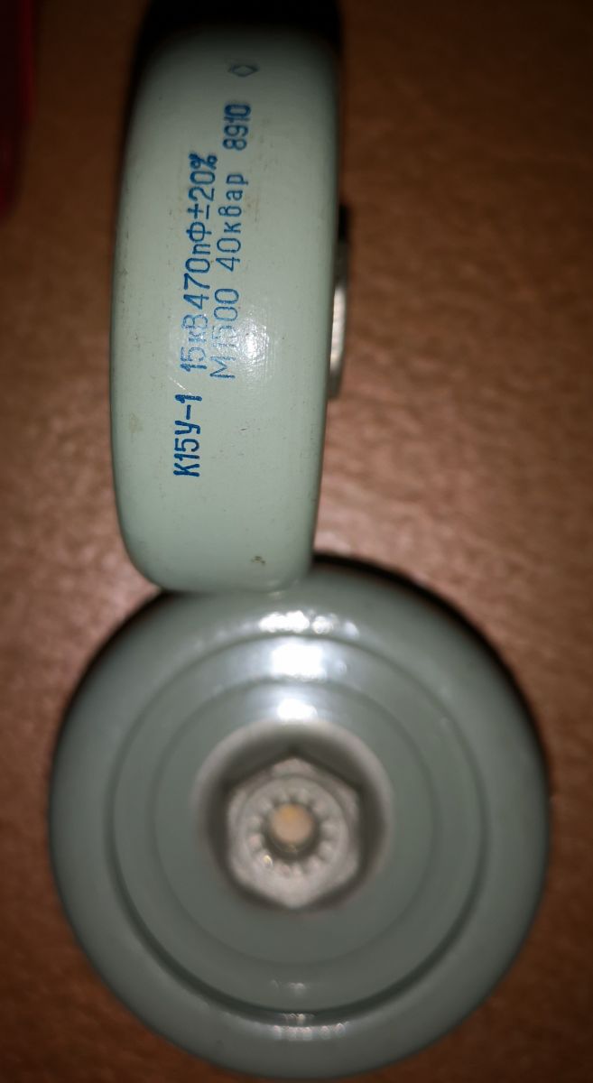

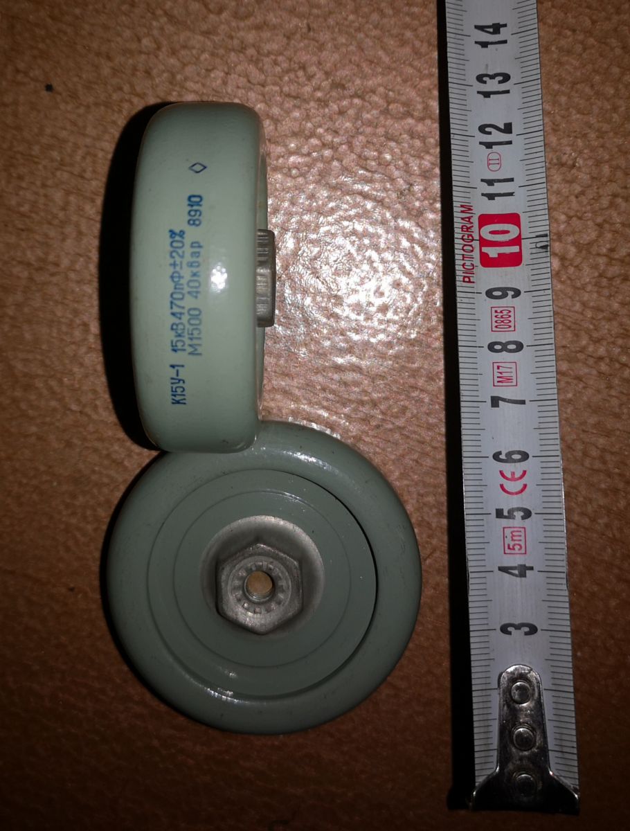

    Czy ktoś posiada wiedzę o tego typu kondensatorach?
    Typ, zastosowanie itp

    Witaj.
    Tego typu kondensatory najczęściej widywałem w urządzeniach nadawczych dużej mocy (radiostacjach). Na przykład w radiostacji R140, skrzynce antenowej z tego zestawu i w wielu wielu innych podobnych urządzeniach większej mocy.
