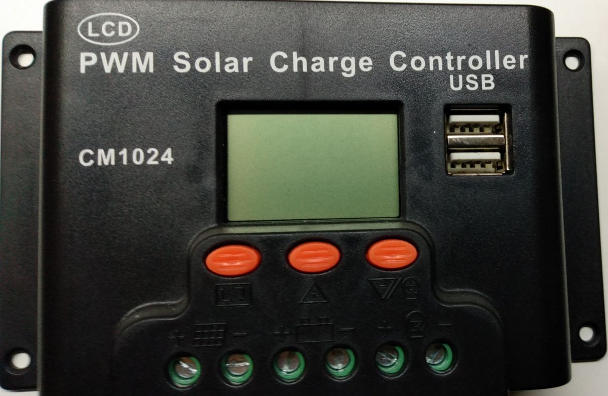

    Poza trzema przyciskami i wyświetlaczem, na przednim panelu umieszczono podwójne gniazdo USB o deklarowanej wydajności 5V/3A.
    Na wierzchniej obudowie jest naklejka z informacją dotyczącą prądu i napięcia;
    Tani zestaw fotowoltaiczny 20W z Allegro.
    A od spodu mamy zaciski na podłączenie panelu fotowoltaicznego, akumulatora, oraz obciążenia;

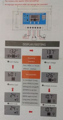

    Dodatkowo w formie ulotki formatu A4 w naszym ojczystym języku, otrzymujemy krótką instrukcję podłączenia wszystkiego tak aby działało;
    Instrukcja jest stosunkowo prosta i za chwilę do niej przejdziemy, ale najpierw zajrzymy do wnętrza regulatora;

    Sercem regulatora jest mikrokontroler STM8S105C6T6 o oznaczeniu U3 "ukryty" pod wyświetlaczem LCD, oraz podwójny wzmacniacz operacyjny LM358 U1, i w pobliżu gniazd USB przetwornica step-down oparta o MC34063 U1A;
    Po przeciwnej stronie płytki znajdziemy trzy tranzystory o oznaczeniach Q1, Q6, i Q7;
    Wszystkie są jednakowe, i są to STP80NF70. Sposób połączeń wskazuje na sterowanie masą ( plusy wszystkich zacisków są połączone razem).

    Przycisk lewy [ Menu ] przy krótkim naciśnięciu umożliwia podgląd ustawień, naciśnięty i przytrzymany przez kilka sekund wprowadza do menu konfiguracji. Prawy krótkim naciśnięciem włącza/wyłącza wyjście do odbiornika/ów. Środkowy działa tylko w trybie konfiguracji o którym poniżej.
    Krótkie naciśnięcie lewego przycisku daje po kolei podgląd parametrów;
    Napięcie końcowe ładowania:
    Napięcie przy jakim kontroler ponownie załączy obciążenie po spadku napięcia(reconect):
    Napięcie odcięcia obciążenia (zabezpieczenie przed nadmiernym rozładowaniem);
    Tryb pracy:
    Tu kilka słów objaśnienia; ustawienie 24H powoduje ciągłe załączenie obciążenia sterowane prawym przyciskiem (On/Off). 1-23H skutkuje działaniem przypominającym włącznik zmierzchowy, po zachodzie słońca sterownik włączy obciążenie na czas od 1 do 23 godzin. Ustawienie 0H działa odwrotnie, to znaczy że jak słonko świeci to wyjście jest włączone.
    Typ baterii:
    Według instrukcji oznacza to;
    B01 Sealed (akumulator kwasowy)
    B02 Gel (akumulator żelowy)
    B03 Flood (tego określenia nie bardzo rozumiem)
    Dodatkowo instrukcja mówi o napięciu pracy akumulatora;
    B01-14,4V
    B02-14,2V
    B03-14,6V
    Wejście w tryb konfiguracji jest sygnalizowane miganiem wyświetlacza, z tego trybu wychodzimy również poprzez wciśnięcie i przytrzymanie lewego przycisku [Menu]. Pobór prądu przez sam regulator jest stosunkowo niewielki, wynosi około 13 mA;

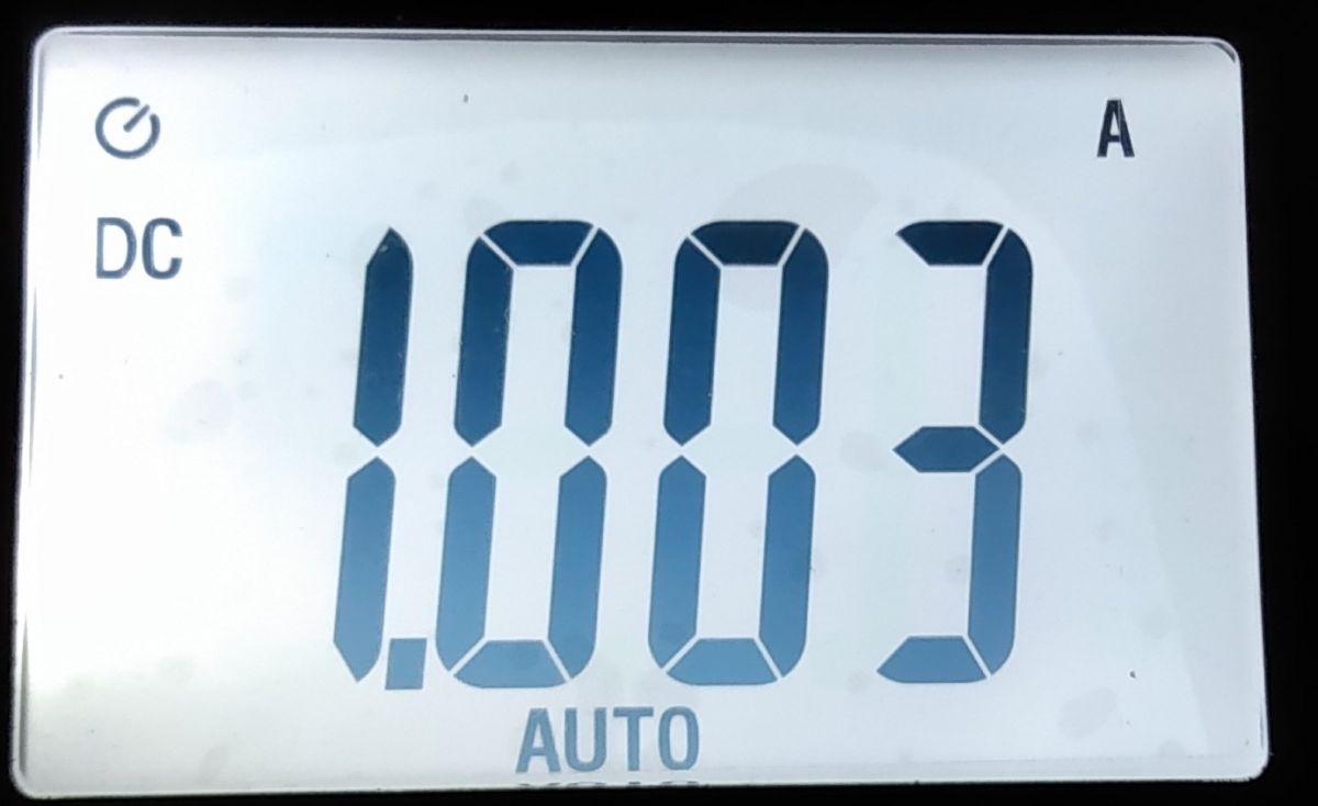

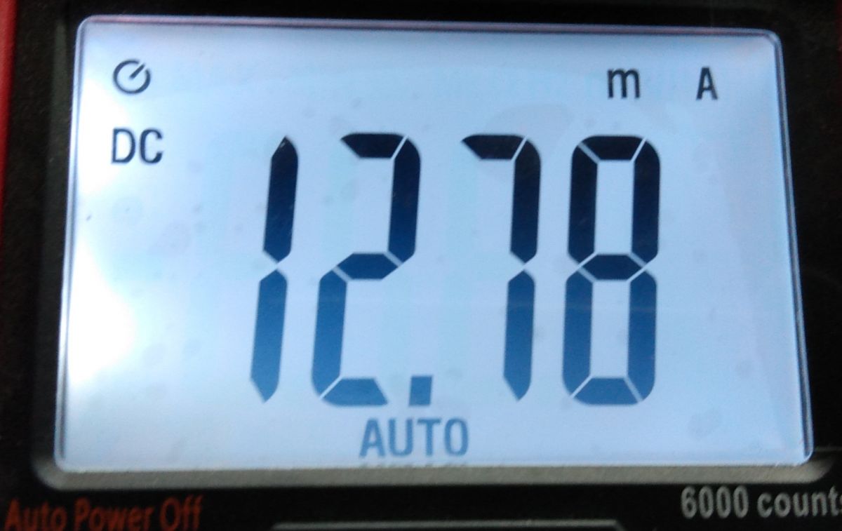

    Moje pomiary wykazały znaczące różnice;
    Voc;
    Isc;

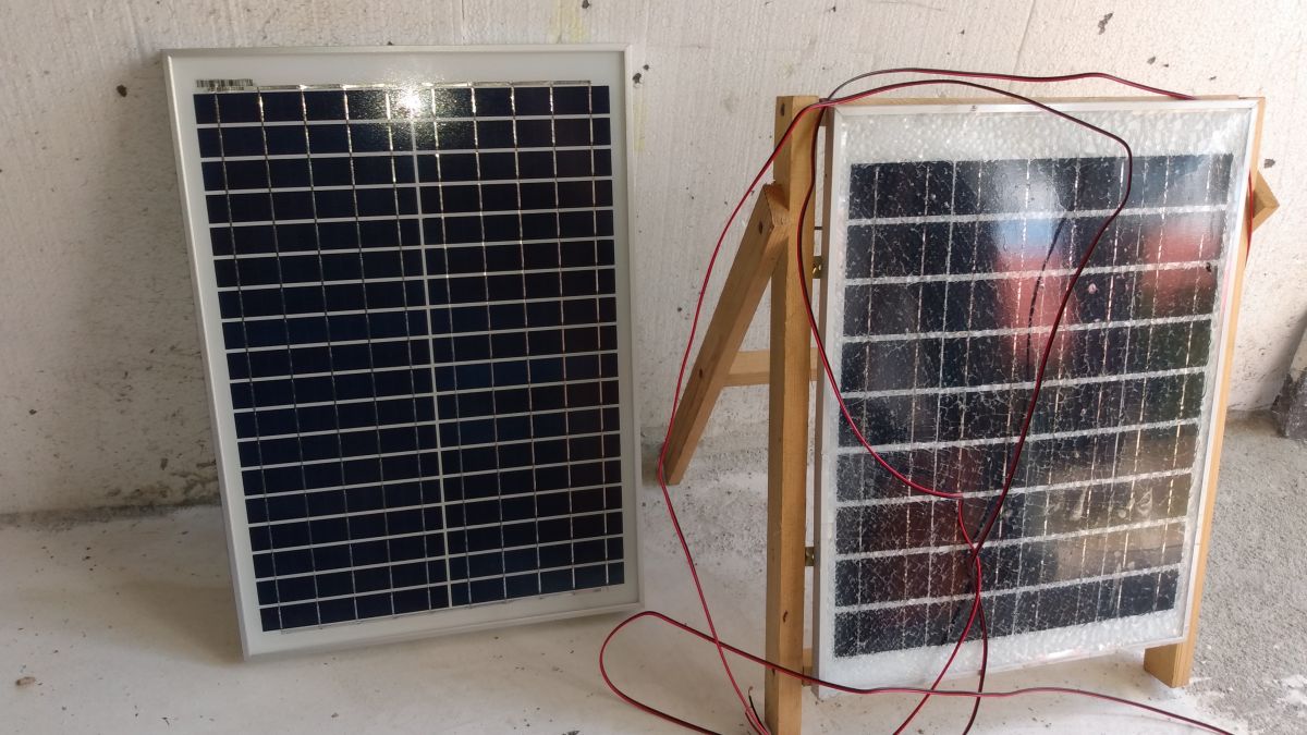

    Będąc przypadkiem u znajomego, spotkałem klienta z podobnym zestawem, jednak z panelem w wersji elastycznej. Robili testy podłączając żarówkę 24V/21W bezpośrednio do panelu. Żarówka świeciła. Po powrocie do domu postanowiłem również taki test przeprowadzić, i niestety okazało się że u mnie żarówka nie świeci. Ładne słonko, napięcie jak na zdjęciu powyżej, a po podłączeniu żarówki spadek do zera. Wychodzi na to, że w panelu zbita została nie tylko szyba ochronna ale również jedno lub kilka ogniw. To tłumaczyłoby "mizerne" osiągi. Z tego względu postanowiłem dokupić sam panel PV o takiej samej mocy i zbliżonych parametrach;
    Porównanie obu paneli;
    Po zamianie paneli na stojaku i ponownym ustawieniu wykonałem pomiary prądu ładowania (czyste niebo, godzina 9 rano);
    Tani zestaw fotowoltaiczny 20W z Allegro. Tani zestaw fotowoltaiczny 20W z Allegro. Tani zestaw fotowoltaiczny 20W z Allegro. Tani zestaw fotowoltaiczny 20W z Allegro.
    Zdjęcia wykonałem w kilkunastosekundowych odstępach, rozrzut powstał ponieważ jedna z gałęzi pobliskiego drzewa losowo rzucała cień na panel co widać na jednym z wcześniejszych zdjęć. Około godziny 11-tej słonko znalazło się w takiej pozycji że wspomniana gałązka nie przeszkadzała;

  • #23 18843568
    gimak
    Poziom 41  
    Posty: 6230
    Pomógł: 614
    Ocena: 1678
    Mam taki regulator jak na pierwszym zdjęciu (z ofertą). Kupiłem go bo chciałem zobaczyć jak działa. Przez kilka godzin miałem go podłączony pod moją instalację PV (4 panele 10W/12V połączone równolegle poprzez diody), z której ładuję akumulator w samochodzie (55Ah/12V) i takie same dwa panele ładujące 15 letni akumulator do oświetlenia garażu. To co napisał Autor tematu o regulatorze pokrywa się z moimi obserwacjami, również to, że niezależnie od ustawionego rodzaju akumulatora, ładowanie zostaje przerwane przy napięciu 14.4 V.
    Po sprawdzeniu jak ten regulator działa, odstawiłem go na półkę i akumulatory ładuję bezpośrednio z paneli w okresie od kwietnia do września, a od października do marca poprzez kontroler napięcia, przerywający ładowanie gdy napięcie na akumulatorze wzrośnie do 14.8 V i wznawiający ładowanie gdy napięcie opadnie do 13 V. Paradoks ten wynika z tego, że u mnie panele w okresie letnim są w cieniu, a w okresie zimowym są bezpośrednio oświetlone przez słońce i dlatego ze wzgledu na elektronikę w samochodzie w okresie zimowym korzystam z kontrolera napięcia.

    szeryf3 napisał:
    @ArturAVS fajnie opisałeś temat
    No cóż, starałem się rzetelnie owy zestaw zaprezentować. Kontroler po zmianie ustawień na b01 (AGM), ładuje akumulator do 14,8V. Zdecydowanie wydłużył się czas pracy akumulatora, dwie lampki LED o łącznej mocy 30W świecą trochę blisko 3 godziny. Na poprzednim ustawieniu, tj. b02 było to około 2 godzin (przy napięciu końcowym ładowania 13,7). Widać więc wyraźnie że konfiguracja kontrolera ma wpływ.
    Muszę to jeszcze raz sprawdzić, bo u mnie niezależnie od ustawienia b01, b02 czy b03 przy 14.4 V kończył ładowanie. Gdyby to było 14.8 V, to by pozostał, a nie poszedł na półkę.
