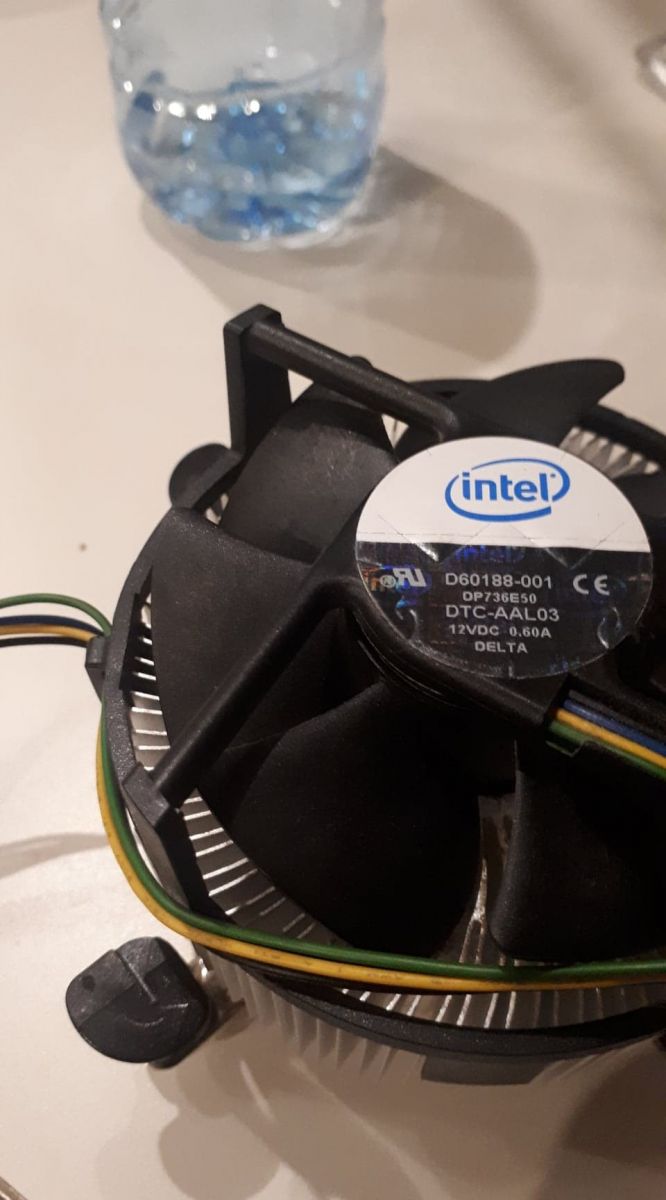

    mam stary wentylator Intel DTC-AAL03 D60188-001 od celerona i nie wiem jak go uruchomić do innych celów bez płyty głównej.
    Na jakich przewodach puścić zasilanie 12V żeby ruszył? Są 4 przewody czarny niebieski zielony żółty...

    Nie jestem pewien ale spróbuj podać napięcie na czarny i żółty
    #3 18840587
    dance251
    Żółty to zasilanie +12V, czarny masa. Niebieski i zielony do prędkości obrotowej. Możesz zastosować zasilacz DC o takich samych parametrach. Napięcie koniecznie 12V, prąd może być nieco wyższy.

    dt1
    Admin grupy komputery
    Uzupełniając - zielony (tach) służy do odczytu prędkości obrotowej, niebieski (PWM) służy do sterowania prędkością obrotową w pewien specyficzny sposób. Te dwa przewody nie muszą być podłączone, bez sterowania PWM wentylator powinien działać z pełną prędkością.

    Dziękuję za odpowiedź,
    Niestety mój wentylatorek jest już uszkodzony bo tylko tyka cichutko jak podłączam.
    Mogłem nawet sam to zrobić bo zasilacz 12V który podłączyłem za pierwszym razem puszczał 15V po sprawdzeniu :/
    Będę na następny raz uważniejszy. THX
