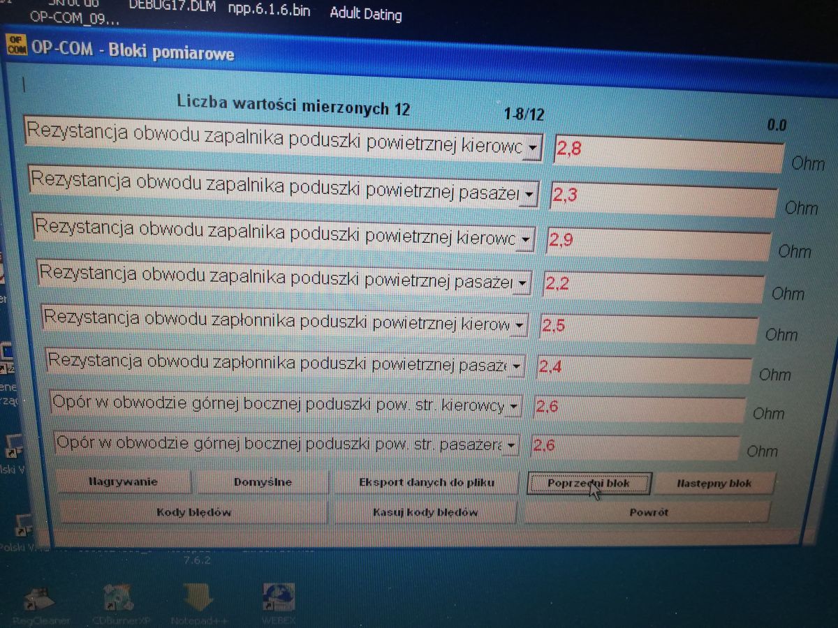

    Jak w temacie... w skrócie auto sprowadzone z uszkodzonym silnikiem. Mechanik wymienił silnik, ale jest problem z airbag.
    Akumulator - śmietnik - napięcie 3,4 V.
    Edukując się w internecie - o podobnym błędzie w innych pojazdach - podejrzewam, że aku był przyczyną pojawienia się problemu ze sterownikiem (airbagi wszystkie były i są ok, rezystancje - w załączeniu zdjęcia - też zdają się być ok).
    Silnik odpala.

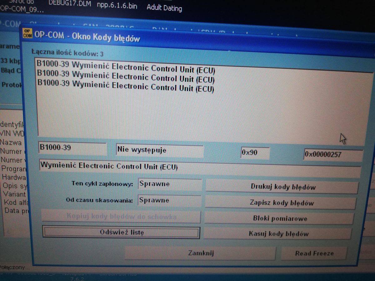

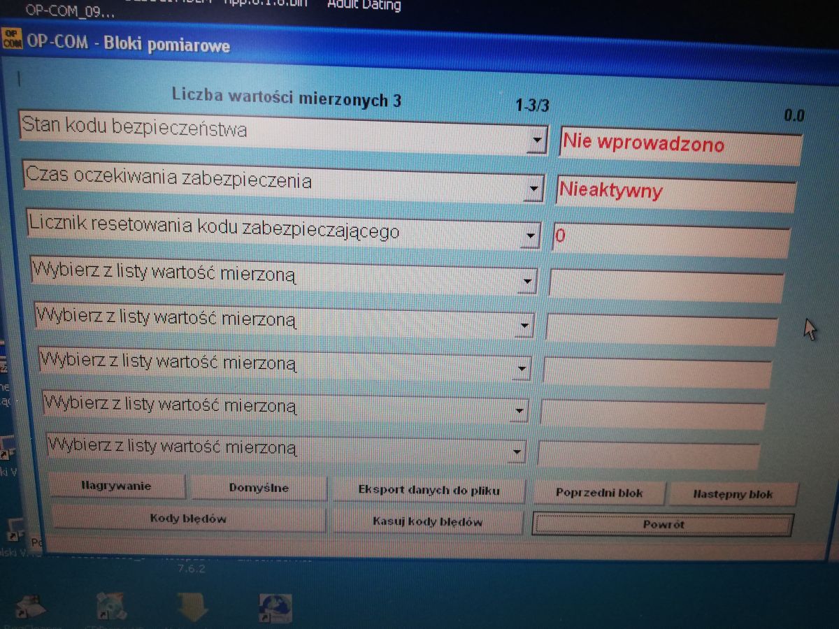

    W załączeniu zdjęcia z diagnostyki OP-COMem.
    Czy jakieś sugestie się komuś nasuwają ? Jest jeszcze jakiś ratunek dla tego sterownika?
    Corsa D 1,2 2007/2008 - Airbag - błąd B1000-39 - Wymień ECU_TEMIC 13 262 361 BB
    Corsa D 1,2 2007/2008 - Airbag - błąd B1000-39 - Wymień ECU_TEMIC 13 262 361 BB Corsa D 1,2 2007/2008 - Airbag - błąd B1000-39 - Wymień ECU_TEMIC 13 262 361 BB Corsa D 1,2 2007/2008 - Airbag - błąd B1000-39 - Wymień ECU_TEMIC 13 262 361 BB Corsa D 1,2 2007/2008 - Airbag - błąd B1000-39 - Wymień ECU_TEMIC 13 262 361 BB
    Próbowałem także bezskutecznie odblokować / czyścić sensor za pomocą op-coma (usuwanie zapisu danych po inicjalizacji za pomocą OP COM) - brak zmiany ciągle 3 x ten sam błąd (wymieniony jak w temacie).

    Witam ponownie,
    znalazłem dziś chwilkę i wydłubałem ten sensor.
    Zgrałem wsad z 95160 (w załączeniu nazwa "z błędem").
    Próbowałem coś w nim poczyścić, ale efekt mizerny (choć jakiś jest) - w załączeniu nazwa "po próbie wyczyszcz".
    Po wlucie i ponownej diagnostyce zarejestrowany jest ten sam błąd, ale występuje pojedynczo (nie jak w pierwotnej wersji x3).
    Niestety nadal nie chce się usunąć... :/
    Czy jest ktoś chętny i pomoże ogarnąć ten sterownik? Czy raczej nic się z nim nie zrobi?
