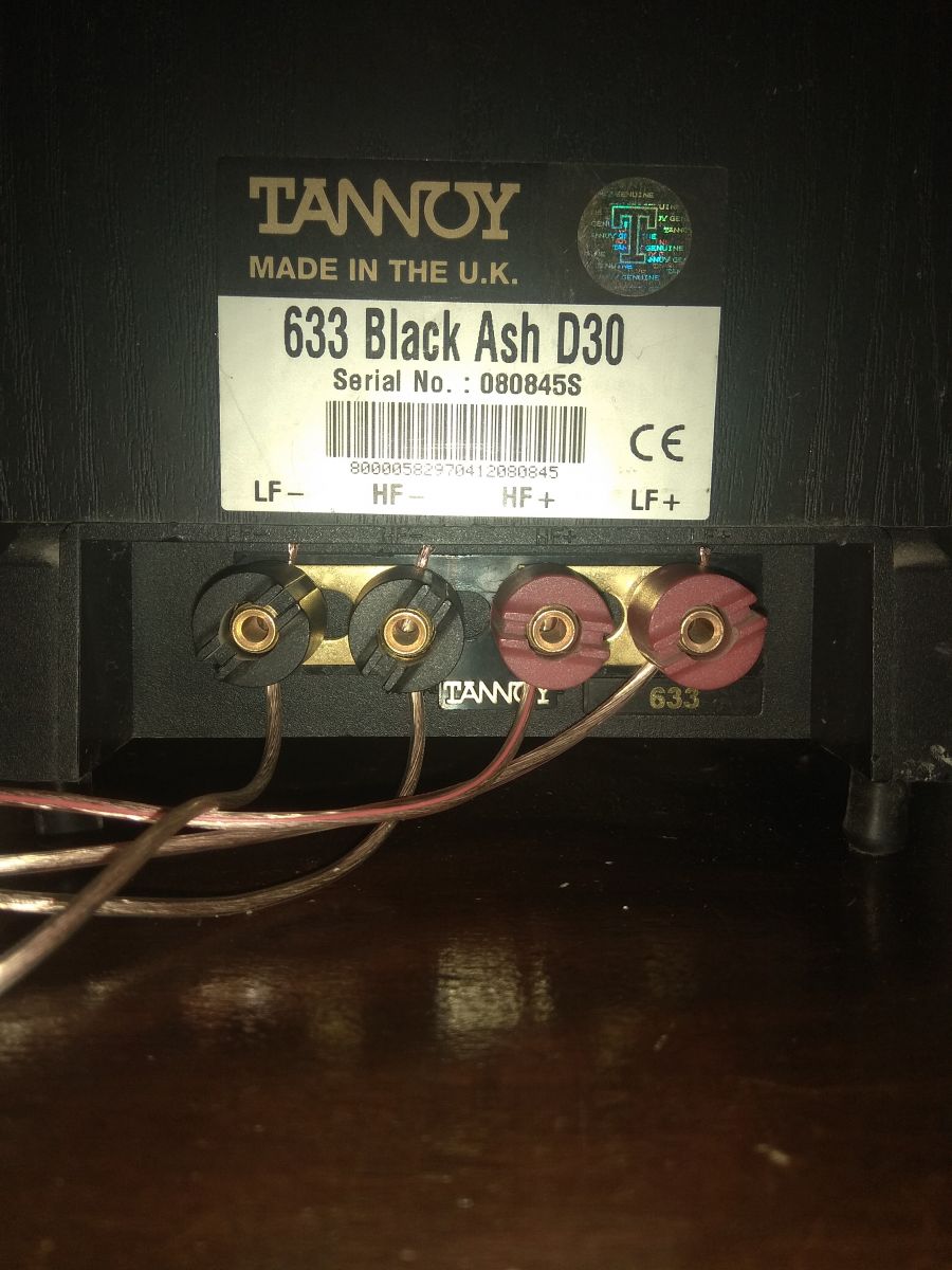

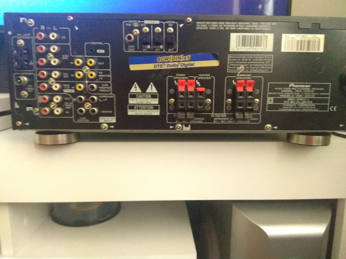

    Jestem totalnym laikiem jeżeli chodzi o sprzęt audio. Zakupiłam amplituner Pioneer i chciałabym do niego wpiąć kolumny Tannoy 633 Black Ash D30. I niezbyt wiem jak to zrobić, co i jak zmostkować. Podsyłam zdjęcia. Z góry dziękuję
    Nic, mostki już są na terminalach, +amplitunera do + połączonych + HF, LF, - do połączonych - LF, HF.
    Kolumny są przystosowane do zasilania w konfiguracji bi- wiring.

    Józio17 napisał:
    Kolumny są przystosowane do zasilania w konfiguracji bi- wiring ale z tym amplitunerem nie jest to możliwe.
    Czyli kabel hf + i lf + złaczam razem i podłączam do + na amplitunerze i z minusem podobnie tak?
    A jak się ma jakość dźwięku w podpięciu bi wiring jak się wtedy podłącza?
    Kolejne pytanie w które wejścia na amplitunerze?
    Tak.
    Nie rozumiem, jeżeli chodzi o wyjście na kolumny to pod FRONT L/R.
