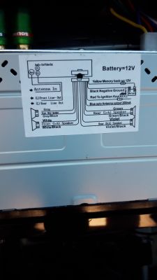

  • #5 18842346
    Tysiek33
    Poziom 5  
    Dokładnie niestety nie powiem, bo nie mam pojęcia, nigdzie nie pisze jedynie co to schemat.

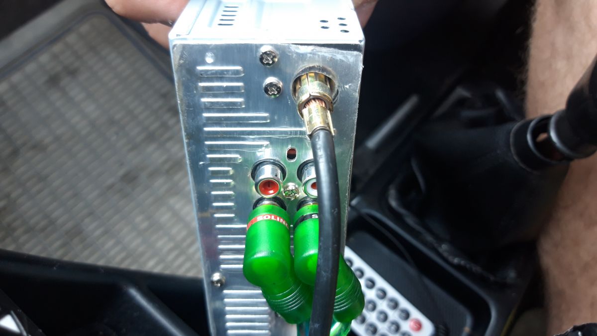

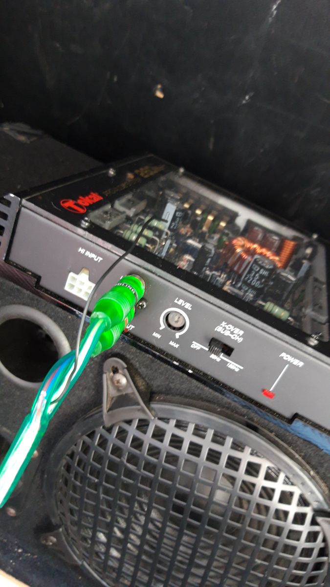

  • #8 18843471
    adam_1991r
    Pokaż zdjęcie z bliska tych wyjść RCA. Ogólnie nie spotkałem się jeszcze żeby było tak jak piszesz. Zawsze biały to jest lewy kanał a czerwony to prawy. Ewentualnie może są jakieś filtry włączone. Ogólnie polecam Ci pogonić te radio i kupić jakiegoś używanego Pioneera, Kenwooda, Sony. Zagrają zdecydowanie lepiej pod każdym względem i nie będzie takich problemów
  • #9 18843682
    Tysiek33
    Poziom 5  
    Tutaj posyłam.
    Strasznie dziwne no ale inaczej się nie da jak na dwóch takich samych bo kompletnie prawie nie słuchać nic
    Jak prawidłowo podłączyć RCA? Jak prawidłowo podłączyć RCA?

    adam_1991r
    Żadnego opisu tam nie widzę niestety. Spróbuj dać do tych u góry na prawym zdjęciu. Do białego i czerwonego. Poszukaj czy nie masz ustawień subwoofera w radiu. Filtr LPF i głośność suba

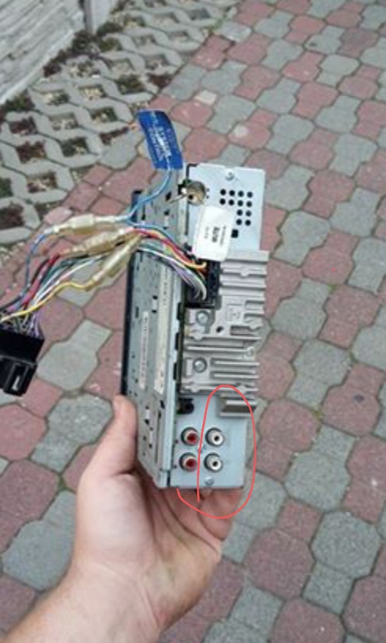

  • #11 18843718
    Tysiek33
    Poziom 5  
    Też nic, na obu tak samo tylko jak dam czerwony czerwony albo biały biały to jest dobrze. A co do ustawień to takowych nie ma jest tylko bass, treble, balans, loud i eq(pop, jazz, rock, flat, off) i volume.
    I jest to radio podobne do tego (ta sama firma lecz lekko inny model) Jak prawidłowo podłączyć RCA?

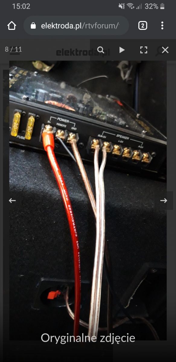

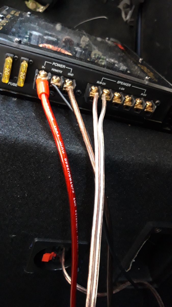

  • #14 18843768
    adam_1991r
    No to teraz pobaw się tym faderem i balansem i opisz co się dzieje. Czyli na przykład jak fader na lewo to sub gra a jak na prawo to nie. I tak samo z balansem. Czemu nie masz mostka. Napisz jaki dokładnie masz wzmacniacz i sub?

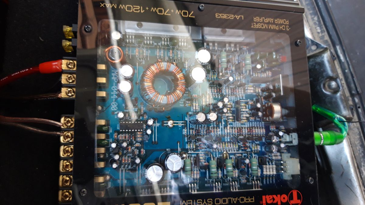

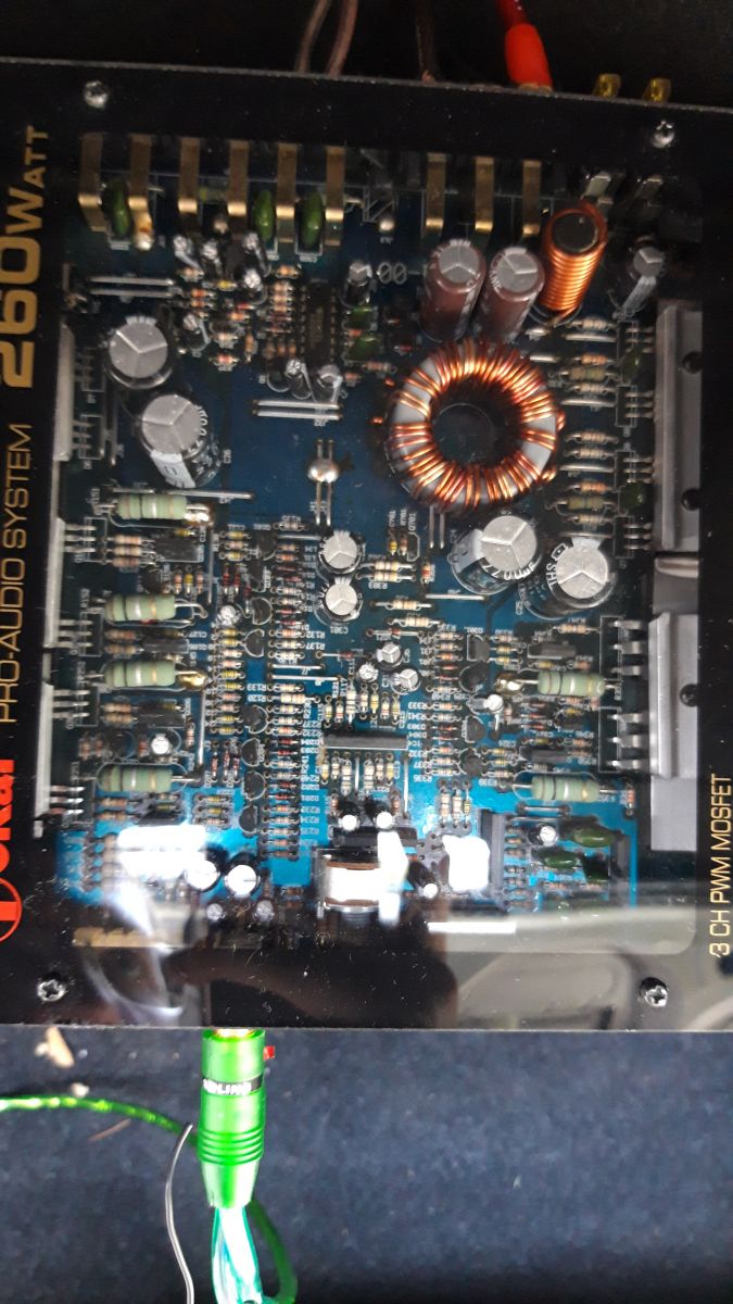

  • #15 18844067
    Tysiek33
    Poziom 5  
    Wzmak Tokai LA-2353 francuski.
    Balans jak dam na lewo to przestaje grać a jak na prawo to w sumie nic takiego dalej tak dziwnie gra.
    Fadera radio nie posiada tylko balans prawo lewo.
    Mostka nie mam gdyż nie robi się na tym modelu, osobno masz wejście na subwoofer i osobne dwa dla 70W głośników. Po prawej stronie masz plus i po lewej plus.

    Mam pytanie - da się w tym wzmacniaczy zrobić mostek? Niestety nigdzie nie pisze BRIDGE na dole, teraz mam ustawiony na subwoofer (120W), a dwa kanały puste (2x70W) i chciałbym wykorzystać całą moc wzmaka na jeden głośnik. Chociaż nie wiem czy mogę w tym wzmacniaczu tak zrobić czy się coś nie zepsuje.

  • #24 19180907

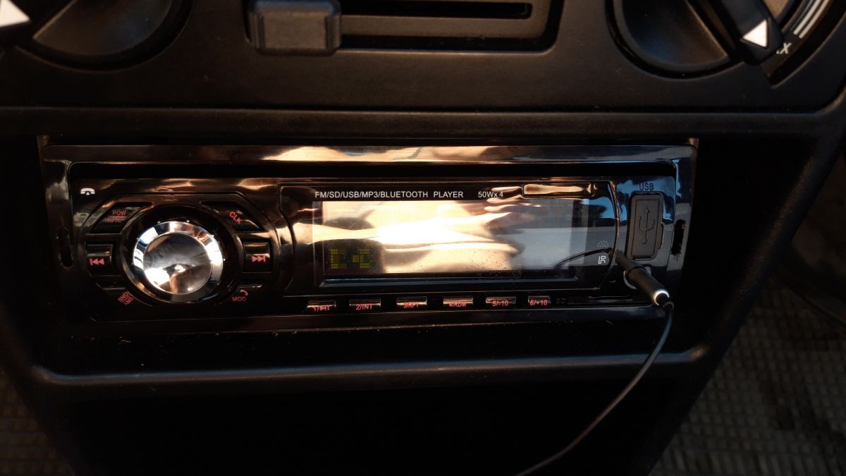

    kortyleski
    Ile głośników masz połączonych do samego radia? Przód i tył czy tylko przód? To radio obsługuje cztery głośniki więc Fader musi gdzieś być w ustawieniach. A wtedy RCA podłączasz do białego i czerwonego z "dolnych złącz" oznaczonych RL. Ma grać.
  • #25 19180935
    Tysiek33
    Poziom 5  
    Mam tylko tył podłączony do radia
    A z tym jak?
    Wzmak: Tokai LA-2353
    Pozdrawiam i z góry dziękuję za odpowiedź Jak prawidłowo podłączyć RCA?
  • #26 19181284
    ciuqu
    Ten wzmacniacz nie ma możliwości mostkowania, bydajmniej nie oficjalnie, Może i dało by się zmostkowac niewykorzystane kanały ale należało by przeanalizować jego budowę i wprowadzić ewentualne modyfikacje ale gra nie warta świeczki. Trzech kanałów nie zmostkujesz w jeden więc zostaw jak jest, ewentualnie podłącz te dwa kanały na tylne głośniki w aucie lub zamontuj drugi subwoofer z dwoma głośnikami.
