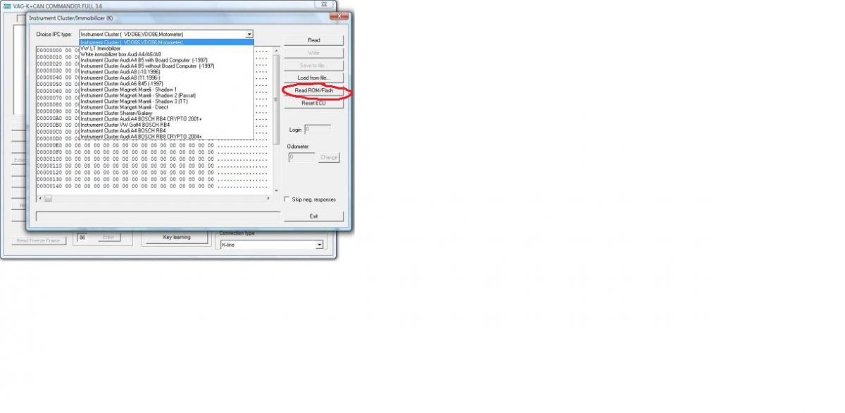

    mam lipe z autem dzieci zgubiły kluczyk a był tylko 1 i niemoge sobie poradzic z tym pin code, zgrałem bin z licznika moze ktos cos poradzi.

  • #6 18842803
    kamyczek
    W komanderze masz odczyt shadow ram on odczyta zawartość z ram bo to co odczytałeś to krzaki ...
  • #7 18842809
    jankes-bmw
    to ta opcja czy cos innego?? VW Beetle 2001 - rozkoduje ktos pin code z tego bin licznika??

  • #9 18842989
    kamyczek
    W głównej liście masz magneti marelli shadow 1 i 2 poczytaj . Poza tym możesz zrobić diagnostykę i wybrać adres 25 immo jak się zgłosi masz puszkę immo zapewne valeo jak napisze bite adres 17 to masz immo w zegarach . Jeśli jest puszka to masz pin tylko w niej .

    kamyczek napisał:
    W głównen liście masz magneti marelli shadow 1 i 2
    tak ale po wyborze tego to czyta mniej linijek ale to samo co w 1szym pliku

  • #12 18843611
    kamyczek

  • #14 18845062
    kamyczek
    Pozostaje sprawdzić czy immo jest w liczniku , czy jest puszka i odczyt przy pomocy innego sprzętu lub programatora.
  • #15 18845182
    Jurek220
    Jeśli przebieg masz ok. 141500 km to pin 0128
    Jak pin niepoprawny to zrobić odczyt programatorem.
