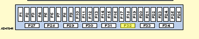

    Jak w temacie . Potrzebuję schemat parktronica do sharana 2007/8 rok silnik 2.0 tdi 103kw . Po podłączeniu komputera błąd 01549 - napięcie zasilające czujnik systemu pomocy przy parkowaniu . 29-00 -zwarcie z masą . Problemem jest zasilanie bo w 002 okno 4 widzi 0,00v na zacisku terminalu 30 . Jeżeli ktośmoże o proszę o podesłanie schematu . Pozdrawiam .

    Bezpiecznik F2 i F32.
    zobacz na płytce sterownika parktronic bezpiecznik polimerowy lubił się odspoić jeśli dobrze pamiętam.
