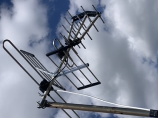

    Drodzy doświadczeni Forumowicze,
    mam następujący problem, który nie udaje mi się mimo róznych konsultacji z fachowcami od anten, rozwiązać:
    1. nowy TV Samsung,
    2. antena kierunkowa galaxy combo premium; polaryzacja pozioma.
    3. lokalizacja - okolice zbiornika Jeziorsko (gmina Poddębice woj. łódzkie);
    4. antena skierowana na Łódź, Komin EC-4. odległość 55,8 km;
    5. antena ma symetryzator oraz wzmacniacz zasilania.
    6. kabel jest nowy, wysokiej jakości.
    Efekt jet taki, że TV odbiera tylko MUX 8 z Łódź Zygry, w odległości 15,7km. Reszta kompletnie nie działa. mimo prób ustawienia anteny w rożnych pozycjach i kierunkach. Co zrobiłem źle?

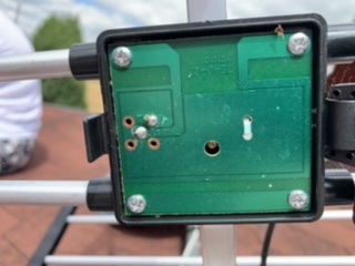

    _cheetah_ napisał:
    Wygląda, jakby zwrotnica antenowa w puszce dipola VHF nie pracowała
    Albo uszkodzony przewód łączący zwrotnicę z dipolem UHF. :?:
    @DELIA61 - próbowałeś przewód idący do tv podłączyć bezpośrednio do puszki na dipolu UHF?

    1. Zdjęcia tego co w puszkach w załączeniu.

    5. Dziś się rozejrzałem i problemem mogą być drzewa- zobaczcie zdjęcie.

    Antena jest na wysokości około 128mnp
    Chodziło wysokość n.p.t., ale na jednym ze zdjęć widać że antena jest chyba nad dachem (4-5m :?: ).

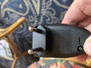

    DELIA61 napisał:
    Brak sygnału oprócz MUX8, zbiornik Jeziorsko, łódzkie
    To jest zasilacz antenowy (z separatorem zasilania). A jaki masz do niego wzmacniacz?
    Jeżeli nie masz wzmacniacza, to sam zasilacz nic nie da. Wówczas na końcu przewodu powinieneś zastosować wtyk antenowy.

    A co tu skomplikowanego? Najpierw trzeba wyeliminować potencjalne usterki/błędy w instalacji, a dopiero potem rozważać zakup innej anteny.
    Jeżeli do instalacji masz podłączony zasilacz bez wzmacniacza, należy go zdemontować. Samo wyjęcie zasilacza z gniazda prądowego nie wystarczy, bo wtyk separatora tłumi sygnał. Dlatego - jak napisałem wyżej - należy zastąpić go wtykiem antenowym.

    _cheetah_ napisał:
    patrząc na zdjęcia to nie ma jak zweryfikować możliwości anten, bo mają wlutowywany w obu puszkach łączący je kabel.
    Fakt - nie przyglądnąłem się dokładnie i zasugerowałem się "patentem" zastosowanym w BX1000 Olympia, gdzie przewód jest przykręcany do UHF.
