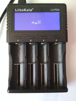

    Zaraz po załączeniu przez chwilę widzimy wszystkie ikony. W przypadku nie wykrycia żadnego ogniwa pojawia się "null".

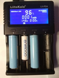

    Każdy akumulator ładowany niezależnie, możemy jednocześnie ładować różne ogniwa.

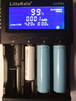

    Czytelny wyświetlacz, podświetlenie gaśnie po 30 sekundach. Ponownie załącza się po naciśnięciu przycisku. Świeci się także w momencie pełnego naładowania. Dodatkowo informuje o tym ikona "End". Jak można zauważyć pokazuje on: rodzaj akumulatora, stopień naładowania w procentach, napięcie, prąd, czas ładowania oraz pojemność mAh którą można traktować tylko bardzo orientacyjnie. Prawidłowy pomiar pojemności można wykonać tylko po całkowitym naładowaniu a następnie rozładowaniu. Niestety nie w tym sprzęcie.

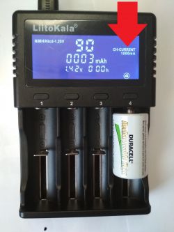

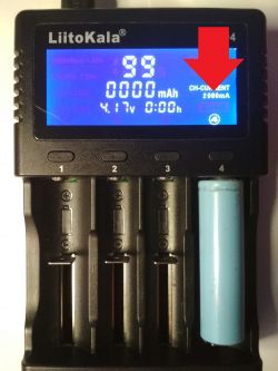

    Nad każdym gniazdem umieszczony przycisk. Służy on jedynie przełączeniu się na konkretny slot i sprawdzeniu parametrów na wyświetlaczu. Nie mamy tu do wyboru żadnych dodatkowych opcji ani nawet prądu ładowania. Ten z kolei w tej ładowarce zależny jest od ilości ogniw jakie ładujemy. Ostatnie gniazdo, numer 4, różni się od pozostałych tym, że możemy ładować w nim ogniwa Li-Ion prądem 2A. Ale tylko wtedy gdy jest ono jedno i tylko dla Li-Ion. W przypadku Ni-MH jest to 1A.

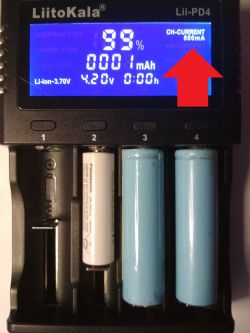

    Prąd ładowania w zależności od ilości ogniw. W przypadku dwóch akumulatorów jest to 1A, trzy lub cztery będą ładowane 0,5A. Ładowarka nie zwiększy prądu jeśli któreś ogniwa zostały już w pełni naładowane.
