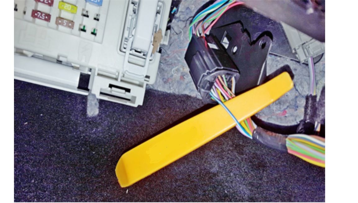

    Do auta ( klasyczna mechaniczna stacyjka) jak wyżej chcę założyć SEO Symphony. Jedno z odcięcie chcę zrealizować na kostce-złączu stacyjki na obwodzie rozrusznika. Do stacyjki łatwy dostęp nawet jest precyzyjnie opisany wtyk stacyjki (symbole kl.15, 30, 75, 50....). Wszystko zrealizowane na cienkich przewodach. Za pomocą multimetru i według opisu wyłowiłem przewód rozrusznika cienki biało-niebieski. I problem ... po przecięciu wspomnianego kabla auto zapala bez problemu rozrusznik pracuje jak przed przecięciem. Równocześnie (bo może zanik napięcia na kl.75 dubluje ten sygnał) odciąłem przewód kl.75 i nadal pracuje rozrusznik już inaczej, bo nie w pozycji na stacyjce rozruch a po powrocie do pozycji kl.15. Proszę o sugestię, pomoc. Pozdrawiam.

    mos5
    Poziom 24  
    carrier napisał:
    zielony z fioletowym na pedale sprzęgła
    Czujnik pedału sprzęgła to miał być drugi obwód do odcięcia tyle że w moim aucie pedał ma dwa czujniki i odcięcie jednego z nich nic nie daje to "przeklęte" auto zapala bez problemu. Odcięcie dwóch czujników powoduje że auto nie uruchamia się ale rozrusznik w momencie rozruchu "kichnie" ze dwa razy - nie jest to reakcja która mi się podoba.

    Kolego od inwestycji po co te złośliwości, przecież napisałem w pierwszym poście:
