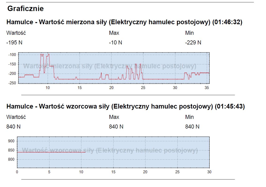

    Mam podobne objawy w swoim Scenic'u II 2008r z hamulcem, a odczytując informację o sile hamowania, pokazuje mi wartości ujemne siły (-229 Newtonów) przy wartości 840N jako wyliczonej siły (algorytm siły rozciągającej i kąta pochylenia pojazdu 2 * (stopni).
    Nie rozbierałem jeszcze tego badziewia, ale na razie teoretyzując po wykresie, obstawiał bym brak styku taśmy FLEX z modułem elektroniki (szarpany wykres), bo przy normalnej pracy była by to forma jakiejś krzywej - pewnie nieliniowej (narastanie ciągłe). Jak rozbiorę dam znać co dalej, w radości przez łzy mogę się pocieszyć, że tym razem nie tylko ja mam takie dziwne usterki i brak materiałów w tym temacie opisujących usterki związane z siłą hamowania a nie samym mechanizmem typu zapieczone linki, zaciski, woda z rdzą w układzie elektronicznym, itd. (gdzie materiały są dostępne). Pozdrawiam - Darek

    Po oczyszczeniu mechanicznym z tlenków, umyciu małym pędzelkiem ze sztywnym włosiem w preparacie IPA, chciałem przelutować połączenia kondensatora. Okazało się, że dolne połączenie jest całkowicie skorodowane i element nie wykazał żadnej pojemności. Nie mając się czym posiłkować (dokumentacja do tego hallotronu jest niedostępna a dokumentacja od podobnych jest bardzo skąpa i nie zawiera żadnych danych mogących naprowadzić na wykonanie obwodu wyjściowego tego czujnika. Doświadczalnie wstawiłem pojemność 2,2uF (im większa pojemność tym mniejsza wrażliwość na szybkozmienność wartości sygnałów), czyli tak jak wynika z wykresu przedstawionego w poprzednim poście (wartości sygnałów na ujemnym poziomie i skokowe ich zmiany), chwilowe szpilki "zakłóceń" nie powinny stanowić dla elektroniki hamulca sygnału użytecznego.
