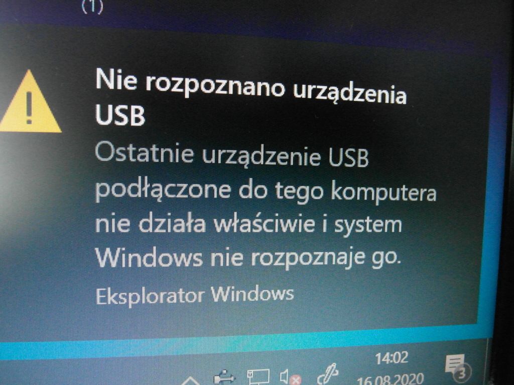

    Drukarka stara ale kultowa :) , jest problem na 10 drukowań tylko 5 jest realizowanych w pozostałych przypadkach komunikat, że system nie rozpoznaje urządzenia. Czy to oznacza, że problem sterowników?
  • #2 18856356
    MM2X
    Nie wiem do końca, czy to wina sterowników, Hp doktor odnajduje te drukarkę, że jest zainstalowana. Jak chce nowe sterowniki zainstalować to komunikat, że drukarka nie połączona z komputerem :( , podmieniłem na próbę 3 kable USB i nic to nie daje.

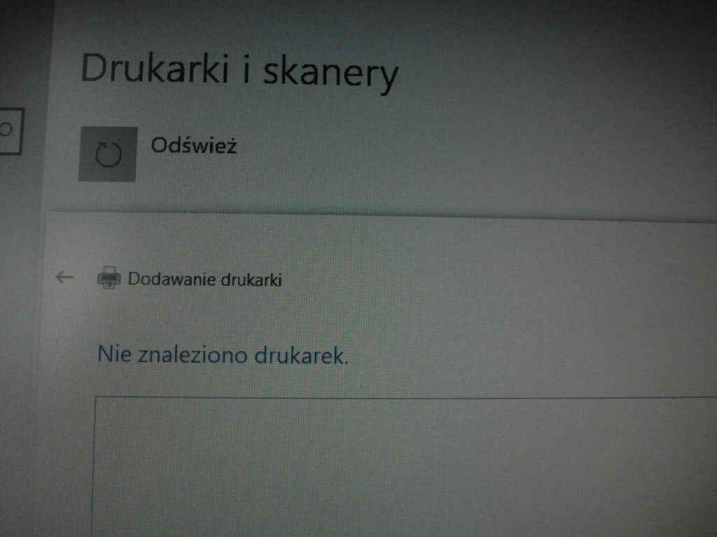

    W ustawienia > urządzenia i drukarki, usuń wszystkie (będą tam też jakieś Microsoftu, drukowanie z onenote itp).
    Potem podłącz drukarkę do USB 2.0 i kliknij dodaj drukarkę.
  • #4 18873380
    MM2X
    Usunąłem wszystko nawet fax i skaner.
    No właśnie za każdym razem komunikat jw., że ostatnie urządzenie USB nie działa właściwie..., po prostu system nie wykrywa tej drukarki :(

    Na 10 działają sterowniki od 7. Jeśli nie zainstaluje Ci urządzenia poprawnie (monit o nie rozpoznanym urządzeniu, co czasem te drukarki potrafią) oraz wymiana kabla nie rozwiązuje problemu to formater do wymiany.
