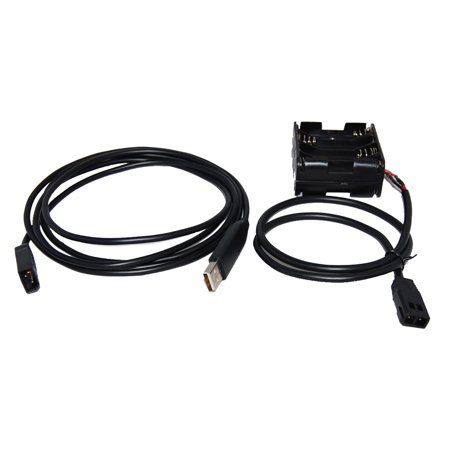

    Potrzebuję wykonać przewód AS PC3 który jest wykorzystywany do aktualizacji firmware echosondy Humminbird. Oryginalnie przewód wygląda tak:
    Jak wykonać kabel AS PC3 z RS-232 do USB dla echosondy Humminbird?
    Znalazłem też jak ten przewód wyglądał pod RS-232:
    Czy dałoby się na podstawie tego schematu zrobić kabel pod USB?

    Teoretycznie da się gdyż jest to standardowy pinout uart czyli linie RX, TX oraz masa. Potrzebnujesz konwentera usb-uart w sensie że takiego ukladu scalonego np. CH340G ale są też inne układy robiące to samo ale z doświadczenia polecam ch340g bo nigdy nie miałem z nim problemów a z innymi już tak. Do tego potrzenujesz max232 czyli uklad konwertujacy napięcia do standardu rs232. Standardowo te konwetery usb pracują na 5v a ty potrzenujesz 12v i dlatego musi być dołączony max 232 wtedy taka przejściówka na usb imituje prawdziwy port rs232. Schemat połączeń nie jest trudny ale do tego już trzeba zrobić płytkę. Jest opcja zakupu takiego gotowego konwentera ale często jest tam pl2003 a z nim są problemy jeśli chodzi o stabilność i sterowniki, mi ten uklad zawieszał komputer tak że nie polecam. Większość tych przeksciówek jest właśnie na podrobionych układach dlatego jest problem bo oryginały tych układów są ok ale trudno trafić oryginalny. Podsumowując da się to zrobić ale żeby było pewne to trzeba zrobić to samemu, może ktoś tu z forum to wykona lub poleci coś sprawdzonego. Jeszcze zapomniałem dodać że oprogramowanie do aktualizacji też musi potrafić się dogadać z takim konwenterem inaczej cała praca na marne.

    No tak , lecz zerknij na zdjęcie górne na którym jest orginalny przewód usb - na kostkę do wpięcia do echosondy . Nie wygląda na to aby na tym przewodzie były stosowane jakieś dodatkowe układy . Wydaje się być to zwykły przewód usb na kostkę echosondy . Wiem że ty opisałeś dolny przypadek ale wolałbym raczej z tym przewodem usb . A jeżeli miałbym to zrobić z tym dolnym rysunkiem to chyba prościej byłoby poszukać starego kompa z portem RS-232 , lecz nie wiem czy nowe wersje oprogramowania Garmin działają z tym interfejsem , czy już tylko z usb .

    Linie RX i TX to linie UART różnica pomięrzy UART a standardowym RS232 polega na napięciu pracy, RS232 pracuje na stanach logicznych o napięciu 12v z kolei UART pracuje na 5V powoduje to problem z dopasowaniem ze sobą tych napięć i z jednej strony gwarantowane uszkodzenie portu USB a z drugiej brak reakcji bo jedna linia wysyła dane a druga odbiera i ta wysyłająca może upalić układ a odbierająca tylko nie będzie działać. Do rzeczy, usb pracuje na 5v i układy które konwertują usb na uart pracują na 5v dlatego potrzebny jest translator napięć czyli układ max232 jest to układ który podwyższy napięcie na linii wysyłającej z 5v do 12v a zapewni możliwość odbierania danych z linii 12v bez uszkodzenia usb. Te układy scalone są bardzo małe i nie raz widziałem cały zestaw układów umieszczony w obudowie wtyczki usb. Możesz nie wierzyć ale wiem co mówię bo nie raz komunikowałem różne urządzenia i znam ten temat na tyle by móc się wypowiedzieć, potrzebujesz konwenter usb->uart i konwenter napieć z uart na rs232 , zapewniam cię że nie ma opcji by skomunikować bezpośrednio usb z echosondą gdyż te rysunki wszystko wyjaśniają aż nad to.
