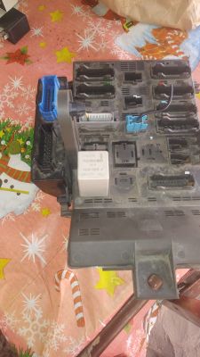

    Witam wszystich jestem zly sam na siebie i teraz potrzebuje pomocy otoz mam lagune jedynke kombi i otoz wczoraj zrobilem przypadkowo zwarcie w bagazniku po lewej stronie i przestaly mi dzialac swiatla wsteczne tylna wycieraczka podgrzewanie tylnej szyby i spryskiwanie nie dzialaja na trzech bezpiecznikach nie mam wogole pradu i w gniezdzie od przekaznika tez nie ma pradu

    Aleksander_01
    koleś kit napisał:
    Sprawdź bezp. F20 jeszcze raz.Albo on ,albo przekaźnik zapłonu ,albo wypalone któreś złącze w skrzynce bezpieczników.NIe ma innej opcji.
    Jest inna opcja, wypalone złącze na tylnym lewym błotniku. Musisz odchylić tapicerkę i zobaczysz.

    Wlasnie tam na tylnym lewym blotniku zrobilem zwarcie odpiąlem kostke i przypadkowo dotknalem probowka dwoch zlaczy i sie zaiskrzylo

    Sprawdzalem wogole do skrzynki bezpiecznikow nie dochodzi.prad do bezpiecznika tylnej wycieraczki do podgrzewania tylnej szyby i do swiatel wstecznych wogole w gniezdzie bezpiecznikow nie ma pradu

    Jutro zajrze do tej tylnej szyby do tej pory wszystko dzialalo zeby nie moja glupota zeby zrobic zwarcie a ktory jest to przekaznik nr 15 chyba nie mozliwe zeby przy zwarciu wypalily sie styki co?na probowce sie swieci bezpiecznik nr20 a tak mi nie dziala tylna wycieraczka podgrzewanie tylnej szyby klimatyzacja spriskiwacz do szyb ani przod ani tyl nie świecą tylne swiatla od wstecznego czy przekaznik ma jakams roznice jak sa te same a na jednym pisze car/2 a na drugim car/4

    Zrobilem zdjecie skrzynki bezpiecznikow ktora kupilem na srocie i na tym pierwszym przekazniku co jest wlozony w gniezdzie tej skrzynki nie ma pradu wcale Laguna 1 nie dziala mi tylna wycieraczka brak swiatel wstecznych

    No to szukaj zasilania , bezpiecznik,złącze

    Chyba wymontuje całą skrzynke bezpieczników
    Dzięki kolego ze mi pomogłeś przelożyłem cala skrzynke bezpiecznikow i wszystko dziala teraz musze dojsc do ladu z tymi swiatlami stop bo mi nie świecą
