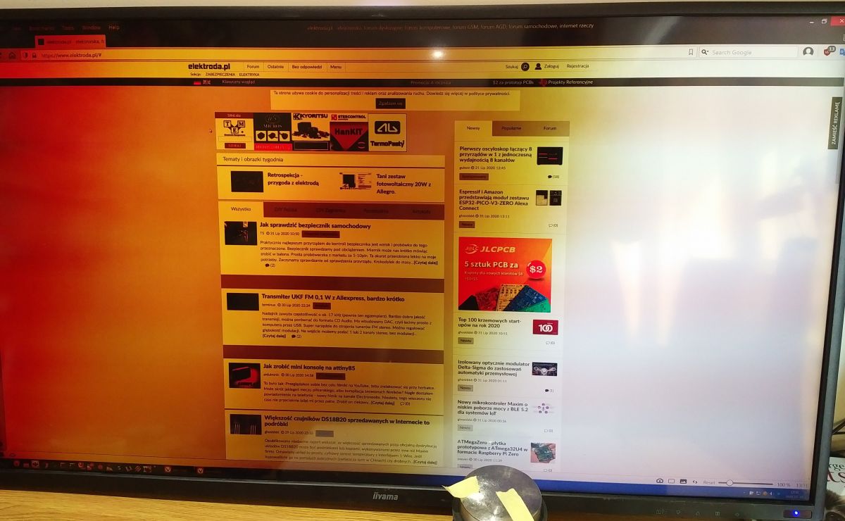

    Monitor Iiyama ProLite X4071UHSU posiada przebarwienia na większej części lewej strony ekranu (kolor czerwony widoczny na zdjęciu poniżej). Podczas przesuwania kursora myszki po tym obszarze widoczne są wyraźne opóźnienia w wyświetlaniu obrazu.
    Monitor działał bez problemów przez kilka lat, aż do czasu jak wydał z siebie kilka dziwnych dźwięków a po ponownym włączeniu nie było na nim ani obrazu nie podświetlenia. Monitor zachowywał sie dziwnie, gdyż zapalała się dioda sygnalizująca poprawną pracę a po odcięciu sygnału przechodził poprawnie w tryb standby. Po wymianie zasilacza (l40bsal3c-kh6p) obraz oraz podświetlenie powróciło - jednakże obraz nie jest wyświetlany poprawnie (jak widać na zdjęciu). Czy może ktoś z szanownych forumowiczów miał podobny problem i orientuje się czy to uszkodzenie fizyczne matrycy czy może wadliwy T-CON (4AMDJ1S51)? Instrukcji serwisowych do tego modelu niestety nigdzie nie mogłem znaleźć.
    Z góry dziękuję za wszelkie wskazówki.

    Specyfikacja modelu 40" monitora Link
    - matryca V400DJ1-KS5 4k 3840 х 2160 MVA
    * 4k (Only over DisplayPort at 60Hz)
    Potrzebne pomiary na t-con , pkty opisane
    Z foto raczej matryca.
    p.s
    Zobacz co masz po jednym z: HDMI 1.4 , DisplayPort 1.1, , miniDP-DP
    ver. X4071UHSU-B1
    ( 2x HDMI (60Hz), 1x DisplayPort (60Hz), 1x VGA (30Hz)

    Witam i dziękuję za odpowiedź.
    Zrobiłem kilka pomiarów T-CON-a ale niestety wydaje mi się, że nie wyglada to dobrze (dla matrycy).
    Kilka pomierzonych wartości poniżej (opisy zgodnie z rozpiską na płytce):
    VIN12: 12.07V
    L/R_0: 3.342V
    VDDAM_R: 8.94V
    VAA_R: 17.91V
    VDDAM_L: 8.95V
    VAA_L: 17.90V
    CM508_VGH: 18.13V
    CM508_VGL: -7.75V
    DDR_1V8A1: 1.91V
    SM508B_V33V1: 3.31V
    Spróbuję jeszcze raz rozebrać matrycę (była wczęśniej rozbierana w celu sprawdzenia podświetlenia LED) może coś sie poluzowało i nie kontaktuje tak jak powinno. Szkoda w sumie monitora - w najgorszym wypadku trzeba będzie poczekać aż używane matryce pojawią sie w sprzedaży (na razie nic nie udało mi się znaleźć).
