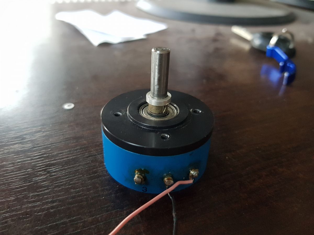

    Poszukuję takiego potencjometru, który zamontowany jest w czujniku nachylenia dźwig Bumar Łabędy.
    Poszukuję potencjometru do czujnika kąta nachylenia dźwigu Poszukuję potencjometru do czujnika kąta nachylenia dźwigu

    Te potencjometry produkował/produkuje vishay. Trzebaby do nic napisać i zapytać czy nie mają, bo wartość 1,3k normalnie nie występuje.

    Skąd ta pewność, że potencjometr jest uszkodzony?
    Sprawdziłeś go omomierzem?

    :D Tak jest uszkodzony w pewnym sektorze jest przerwa i uruchamia błąd w sterowaniu. Sprawnego bym nie wymieniał raczej.

    Nie da sie tego rozebrac, widze tam zawleczke na osi? Jest to prawdopodobnie potencjometr drutowy - moze tylko slazgacze wystarczy podgiac a calosc wyczyscic z pylu.
    Jesli jest podlaczony w ukladzie potencjometrycznym to ewentualnie kup 1k ( maja takie ) ale mechanicznie musi pasowac.
    Mozna tez pokusic sie o przerobke mocowania.
    Oczywiscie ma byc jakosc militarna lub przynajmniej przemyslowa.

    Tutaj powinny być ogólne informacje Link, oraz dokumentacja tego przetwornika Link.
    Może być ciężko z dostępnością, najlepiej byłoby skontaktować się z którymś z europejskich oddziałów firmy ViSHAY (dane w pierwszym linku).
