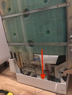

    Potrzebuje wymienić części do zawiasu drzwi zmywarki. Interesuje mnie demontaż Białej obudowy, aby dostać się do sprężyny i plastikowej części przynależącej do niej. Jak najłatwiej To zrobić? Na zdjęciu zaznaczony obudowa, która chce zdemontować.
    Jak zdemontować obudowę zawiasu w zmywarce Bosch SVR45T13EU?

    A jak położysz zmywarkę na plecy to nie masz dostępu do sprężyny?
    Aby tą obudowę zdemontować należy wpierw wypiąć z niej sprężynę, a jak, to już kolega wyżej wspomniał.
