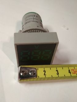

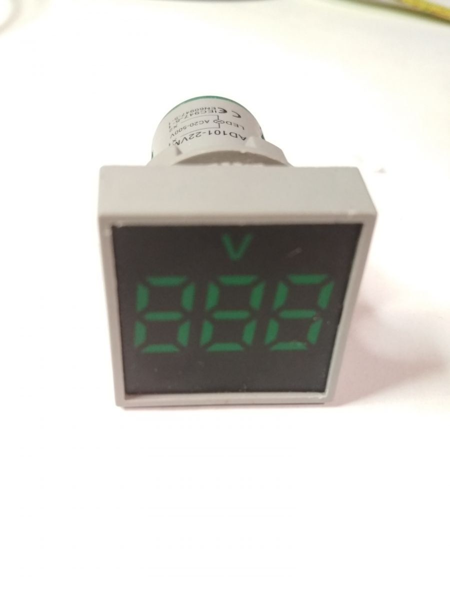

    Jakiś czas temu testowałem tablicowy wskaźnik prądu przemiennego. Dziś pora na wskaźnik z tej samej serii, tylko że napięcia. Wymiary i obudowa.
    Mini Test: Tablicowy wskaźnik napięcia przemiennego Mini Test: Tablicowy wskaźnik napięcia przemiennego Mini Test: Tablicowy wskaźnik napięcia przemiennego
    Wyświetlacz zrobiony z diod SMD.
    Z tyłu dwa złącza śrubowe do przykręcenia przewodów.
    Zgodnie z oznaczeniem na obudowie, urządzenie wskazuje napięcie przemienne w zakresie 20-500V - oczywiście nie jest możliwe aby bezpiecznie pracował, bez spalenia się przy tak wysokim napięciu. Szczegóły na końcu. Zasilane jednocześnie z mierzonego napięcia.

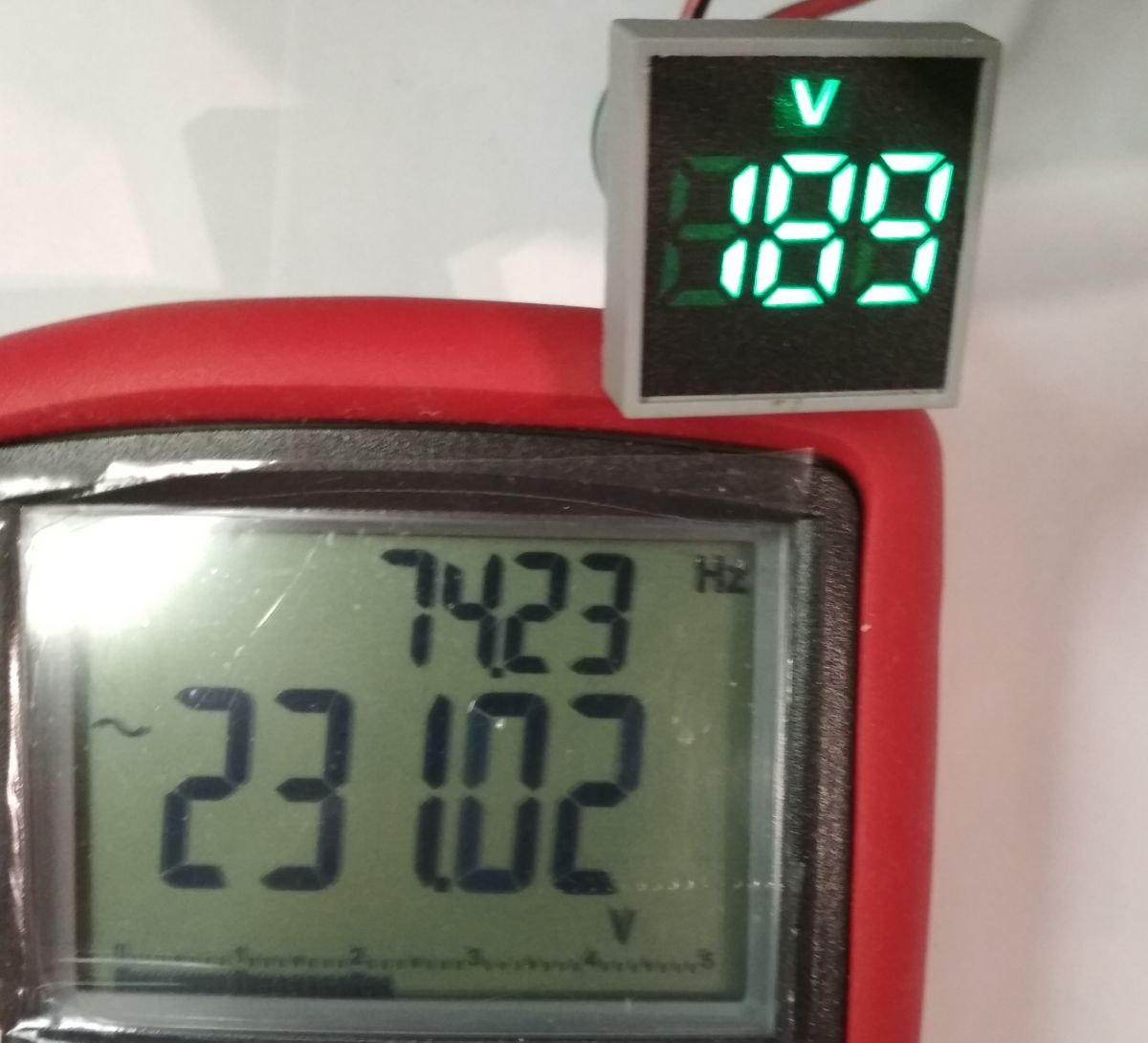

    We wszystkich pomiarach wskaźnik działa nadspodziewanie dobrze. Błąd w porównaniu z multimetrem jest niewielki.
    Oczywiście wskaźnik nie poradzi sobie z trudniejszym pomiarem. Tutaj akurat pomiar z przetwornicy z UPS-a komputerowego.

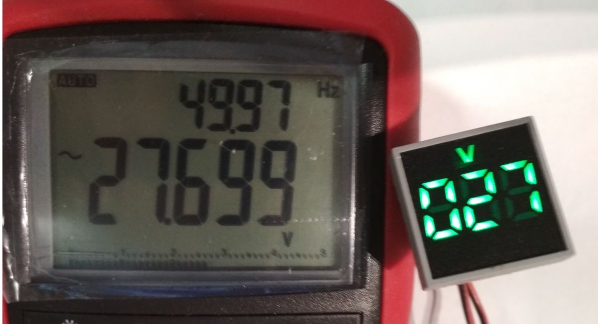

    Zaglądamy do wnętrza.
    Elementy z PCB przylutowane do zewnętrznych zacisków.

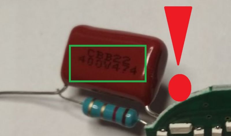

    W środku jak widać zasilacz beztransformatorowy. Kondensator, który nie jest przewidziany do napięcia z jakim ma pracować! Układ scalony, jak to ostatnio modne w chińskich konstrukcjach - bez oznaczeń.

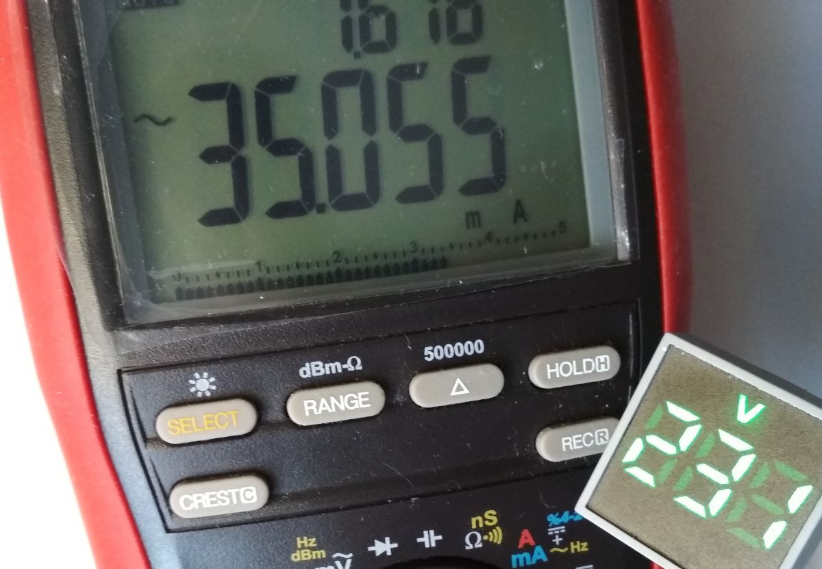

    Producent deklaruje pobór prądu poniżej 20mA. Postanowiłem sam to sprawdzić dla napięcia 27V i 230V.

    Właśnie obliczyłem - jeśli ktoś chce to urządzenie podłączyć na stałe do sieci 230V, to przy poborze 20mA daje to 40kWh rocznie. Nie jest to mało.

    Napięcie wejściowe 400V AC a kondensator 400V na DC - nic dziwnego, że to pali
  • #11 18850295
    tomybb
    To również bardziej uwydatniłem. Nie mówiąc już o tym że producent podaje że do 500V....
  • #13 18851231
    ojciec
    Poziom 34  
    Wystawić kondensator 470nF/275VAC X2 przy 230V i nic się nie zapali.
    Przy 400V raczej na 440VAC, ale nie wiem czy tam wejdzie; wymiary takiego kondensora 32x13x22
    Diodę Zenera też przydało by wymienić na większą moc.

    470nF dla 50Hz osiąga reaktancję ok.6.7kΩ
    Dla 230V całe 34mA.
    Dla 30V (czyli powiedzmy tego minimum) ok.4.5mA
    Zakładam więc, że przepływ 4.5mA jest minimalnym wymaganym do poprawnego działania.
    100nF dla 50Hz osiąga reaktancję ok.32kΩ.
    Dla 230V jest to ok.7.2mA
    Przepływ prądu wymagany do poprawnego zasilenia jest więc zachowany.
    Pomiary realnego urządzenia wykazują podobne wartości prądu co sama reaktancja podłączona prosto do sieci.
    Więc jeśli nie interesuje nas działanie przy niskich napięciach to zmniejszając pojemność powinnyśmy uzyskać nie tylko niższy pobór prądu, ale także lepszą żywotność bo dioda zenera nie będzie musiała rozpraszać nadmiernej mocy.

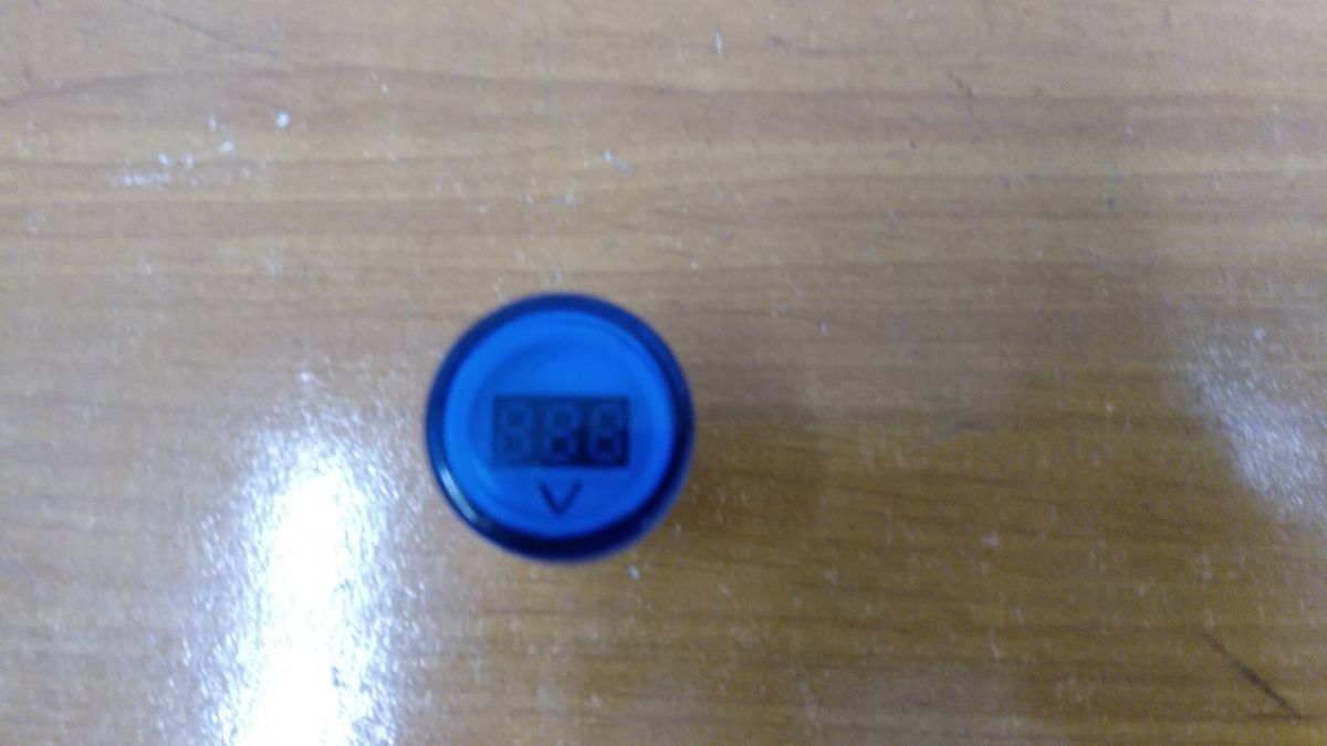

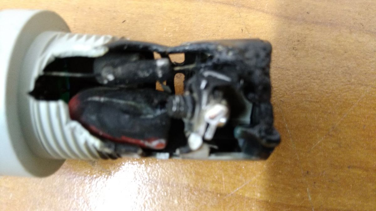

    Też się podzielę doświadczeniem z tym miernikiem. Postanowiłem wzbogacić swój agregat prądotwórczy o taki właśnie gadżet
    Pracował on 3 dni po czym agregat się zapalił.
    Po wnikliwej analizie, oględzinach okazało się kto podpalił agregat.
    O mały włos nie doszło do tragedii. Takie "cuda" powinny być zabronione.

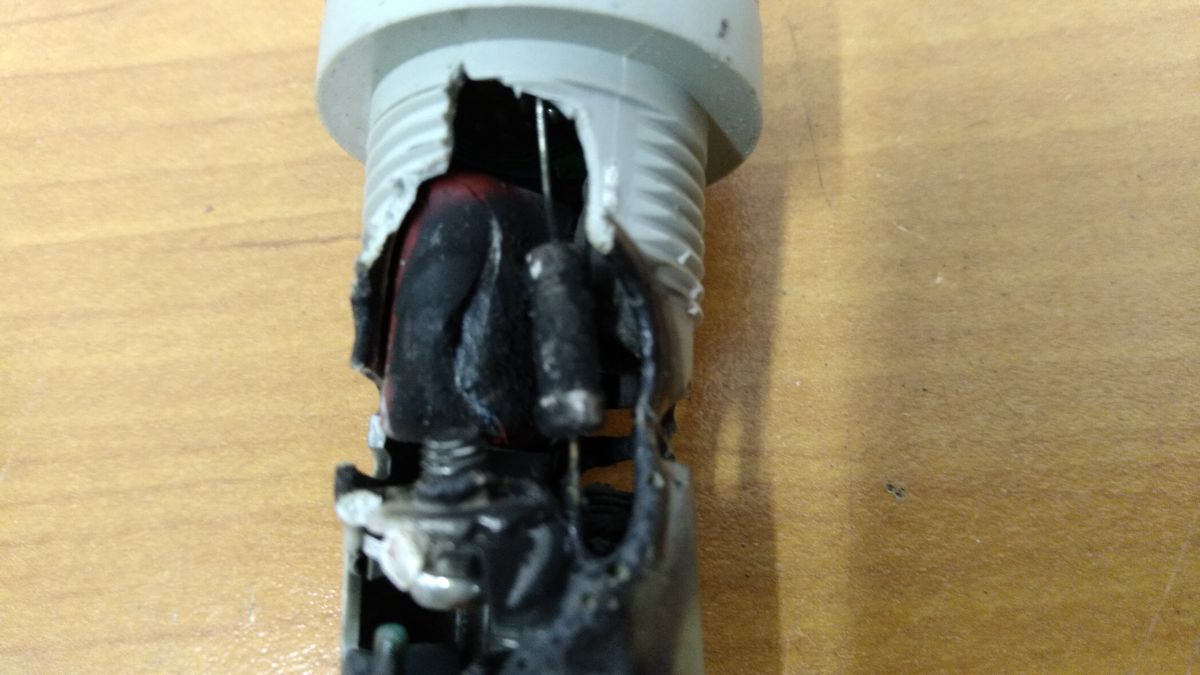

  • #25 18855335
    tomybb
    Zaczęło się od kondensatora?
  • #26 18855845
    pawelr98
    Niby jakiś rezystor bezpiecznikowy jest, ale patrząc na schemat zamontowany w złym miejscu.
    Nawet zwykły rezystor po prostu przepaliłby się przy takim przepływie prądu.
    Warto by się też zapytać o jakość tego kondensatora.
    Czy tak naprawdę te 400V nie jest fałszywe.
  • #27 18856268
    xlukaso
    Tak podejrzewam że pierwszy poleciał kondensator - jest rozerwany, no a później to już się paliło, topiło itd. :)
    Co dziwnego w oznaczeniu kondensatora jest 630V nie mogłem uchwycić aparatem żeby zrobić fotkę, od temperatury trochę wyblakły napisy. A pracował na napięciu sieciowym ok 220-230VAC
  • #28 18856272
    tomybb
    Ale nie był z oznaczeniem X2 zapewne...

    Jest kilka rozwiązań wykonania ale stwierdziłem, że po założeniu fuse (och przepraszam - wkładek topikowych) działa i to o niebo lepiej od 3-f wskaźnika napięcia firmy 'FF' w którym co 2 lata trzeba wymieniać elka. A jak padnie to kupiłem kilka na zapas bo nawet nie warto w tym grzebać :)
    Tak więc nie wrzucajmy wszystkiego do jednego .. jak to było .. worka?
Dyskusja dotyczy tablicowego wskaźnika napięcia przemiennego, który budzi obawy związane z bezpieczeństwem użytkowania. Użytkownicy zwracają uwagę na brak zabezpieczeń, co prowadzi do uszkodzeń urządzenia i potencjalnych pożarów. Wskazano na problemy z kondensatorami oraz diodami Zenera, które mogą nie wytrzymać wysokich napięć. Proponowane są modyfikacje, takie jak zmiana rezystorów w celu zmniejszenia poboru prądu oraz zastosowanie bezpieczników. Użytkownicy dzielą się doświadczeniami, w tym przypadkami awarii, co podkreśla potrzebę ostrożności przy używaniu tego typu urządzeń. Wskazano również na różne modele wskaźników, które mogą działać lepiej, jeśli są odpowiednio zabezpieczone.
