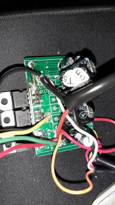

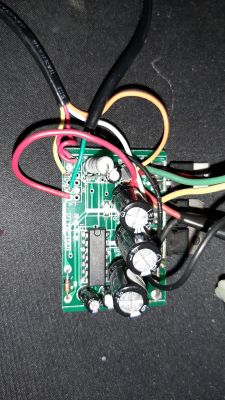

    Tutaj sterownik od środka
    Motor Controller Venakon - Jak podłączyć sterownik do hulajnogi elektrycznej
    Jakieś pomysły ? Może to coś pomoże, kontroler jest oparty na układzie LM339N

    Na wstępie zaznaczę, że nie jestem elektronikiem. Mam jedynie doświadczenie (ok. 15 lat) w konwersji rowerów (kilkanaście sztuk) na elektryki. Ten sterownik jest dedykowany do silnika szczotkowego (bez hallotronów). Świadczy o tym (oprócz napisu na obudowie) ilość tyrystorów i przewodów do zasilania silnika. W swojej "karierze" nie spotkałem silnika bezszczotkowego, który byłby zasilany dwoma przewodami. Na logikę wydaje się, że powinny być conajmniej trzy... Niemniej jednak - nie mogę tego stwierdzić z całą pewnością...
    Wiem na pewno, że sterowniki do silników szczotkowych mają na wyjściu dwa przewody do zasilania silnika - plus i minus.
    Fakt, że sterownik nie zmienia napięcia na wyjściu może być spowodowany uszkodzeniem (lub niedobraniem) manetki gazu (to, że hallotron zmienia napięcie na trzecim przewodzie - nie świadczy o tym, że manetka działa - bo różne sterowniki reagują na różny zakres tego napięcia), albo uszkodzeniem samego sterownika.
    Te pozostałe przewody (oprócz zasilania, wyjścia na silnik i manetkę) służą zazwyczaj do przekazania sygnału na miernik stanu baterii, zbierania sygnału z hamulców (, których wciśnięcie powoduje odcięcie zasilania na silnik) oraz zbierania sygnału z urządzeń typu "PEDELEC".
    Generalnie można ich do niczego nie podłączać i pojazd powinien jechać.
