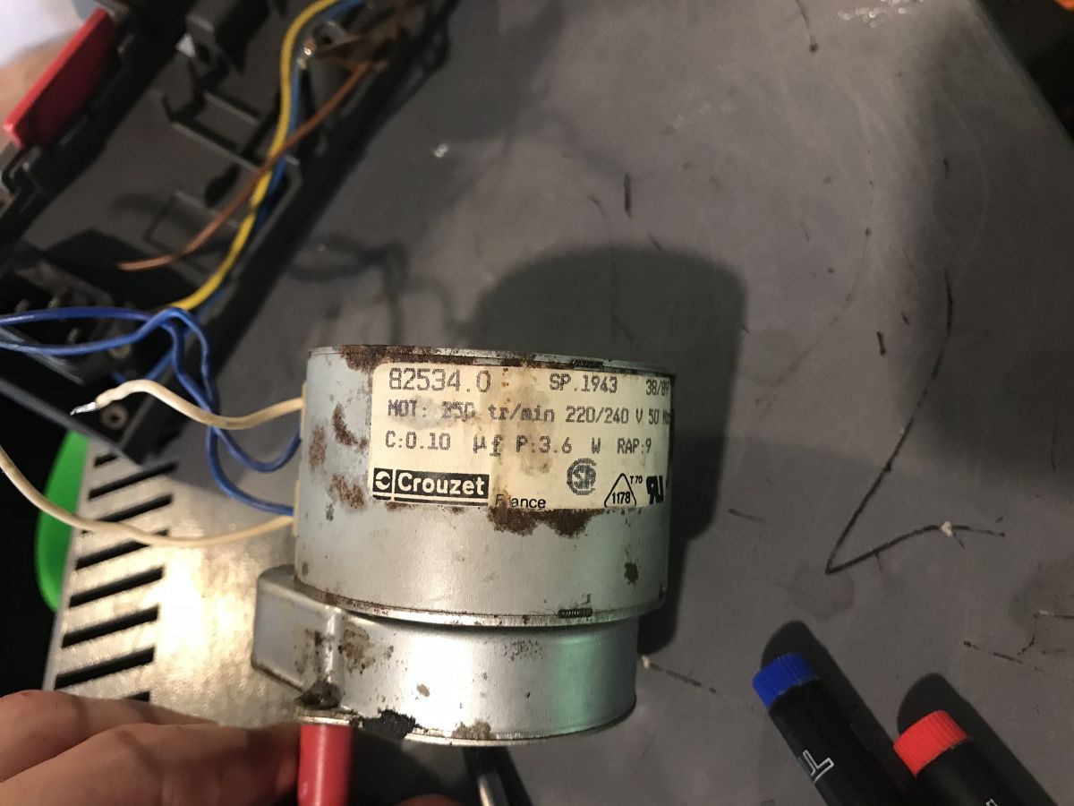

    Poszukuję zamiennika (ewentualnie oryginał) silnika Crouzet. Silnik do wywoływarki odbitek Durst Printo.
    Model: 82534.0
    Reszta danych widoczna na zdjęciu.
    Z góry dziękuję za pomoc.

    Oprócz silniczka napędzającego widać tam małą przekładnię.
    I to prawdopodobnie przez nią napędzany jest posuw który ciągnie papier (odbitki) z odpowiednią prędkością przez wszystkie kąpiele chemiczne.
    Znalezienie oryginału będzie pewnie trudne, a może nie możliwe.
    A nie da się naprawić ?
    Co tam nawaliło ?
    Skoro silnik nawalił to jest możliwość jego rozbiórki i zaglądnięcie do środka ?
    Może to jakaś bzdura.

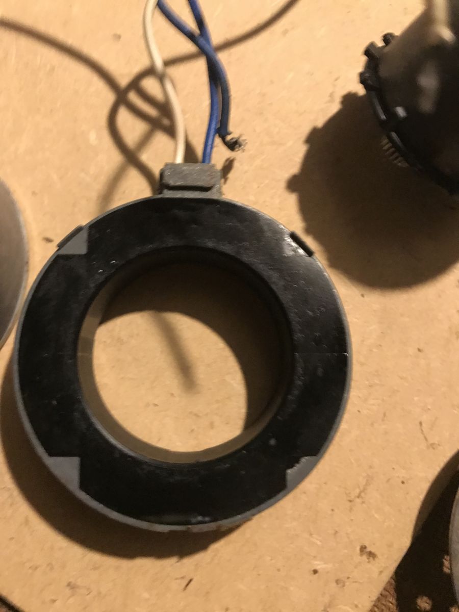

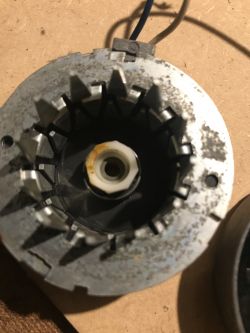

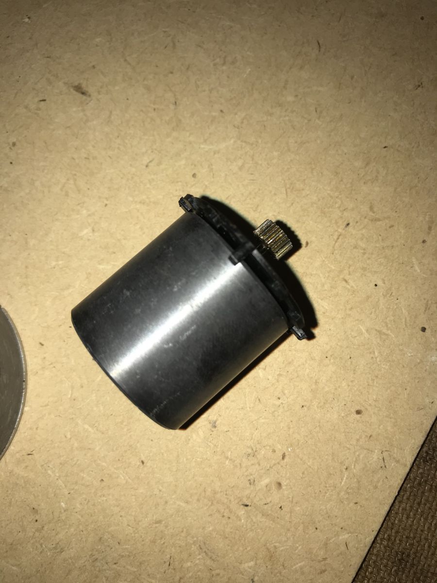

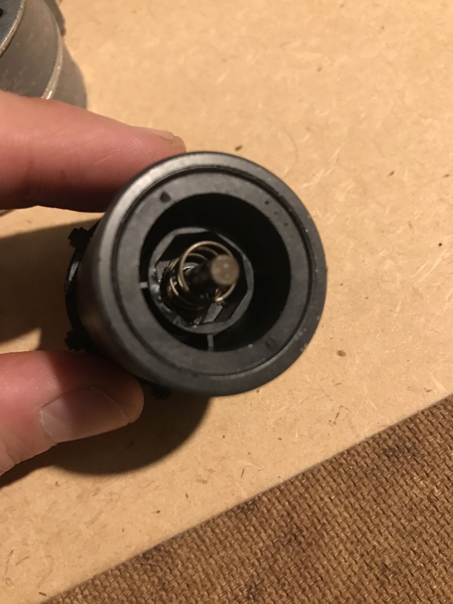

    Udało się rozebrać silnik. Na początek nasmaruję obrotową część, gdyż była zapieczona.
    Silnik Crouzet do wywoływarki odbitek Durst Printo - szukam zamiennika Silnik Crouzet do wywoływarki odbitek Durst Printo - szukam zamiennika Silnik Crouzet do wywoływarki odbitek Durst Printo - szukam zamiennika Silnik Crouzet do wywoływarki odbitek Durst Printo - szukam zamiennika
