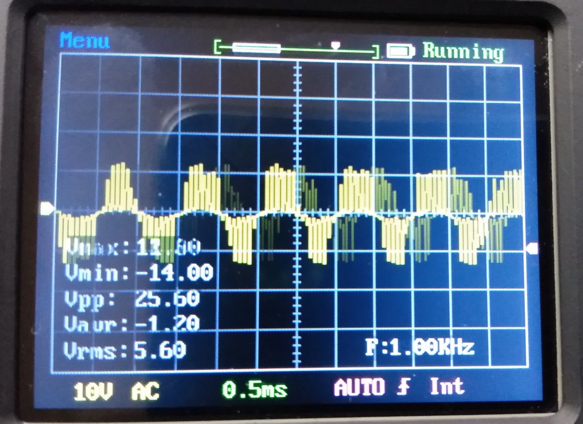

    Ponieważ nigdy nie bawiłem się "cyfrowymi" wzmacniaczami w klasie D, z czystej ciekawości chciałem zobaczyć jak wygląda oscylogram sygnału wyjściowego. @CMS użyczył mi DSO112( Dzięki Marcin), a od strony telefonu była to aplikacja Frequency Generator; https://play.google.com/store/apps/details?id=com.boedec.hoel.frequencygenerator&hl=pl To co ukazało się moim oczom o mało nie spowodowało zaprzestania testu;
    Moduł BT Audio XY-P15W, czyli zbuduj własny głośnik Bluetooth. Moduł BT Audio XY-P15W, czyli zbuduj własny głośnik Bluetooth. Moduł BT Audio XY-P15W, czyli zbuduj własny głośnik Bluetooth.
    Przedstawione wykresy prezentują sygnał sinusoidalny 1kHz wygenerowany za pomocą wyżej wymienionej aplikacji. No cóż, przebiegi nawet nie przypominają sinusoidy ale taka jest zasada działania wzmacniaczy w klasie D; https://pl.wikipedia.org/wiki/Wzmacniacz_impulsowy

    Przebiegi mogłyby wyglądać zgoła inaczej, gdybyś przeprowadził pomiary z podłączonymi głośnikami. Pomiar na zaciskach wiszących w powietrzu nie jest miarodajny. Impedancja głośnika jest integralną częścią filtra wyjściowego.
    Chyba, że miałeś tam podłączone jakieś obciążenie, ale wtedy warto o tym wspomnieć w tekście...
  • #4 18850313
    398216 Usunięty
    Oczywiście. Uznałem co prawda, że pomiar był na obciążeniu, ale bez niego zakłócenia pochodzące od taktowanie tranzystorów wyjściowych też będą widoczne - mniejsze, ale będą.

    Błędnie założyłeś, że obciążenia nie było... Przebiegi ze zdjęć to napięcie na zaciskach głośnika (tu był podłączony jakiś telewizyjny 5W 8 omów), pomiary bez obciążenia nie miałyby większego sensu i dla tego o tym nie napisałem. Ale;

    Cewki wyjściowe (jak mniemam to te elementy smd) na zdjęciu to chyba jakiś ponury żart, jestem przekonany, że to jest głównym powodem zniekształceń na prezentowanym przebiegu. Producent oszczędza na czym się tylko da, przy odrobinie chęci można z takich wzmacniaczy wyciągnąć całkiem niezłą jakość dźwięku. Klasa D moim zdaniem chyba najlepsze rozwiązanie by tanim kosztem zasilić np głośnik niskotonowy gdzie cytując "nie ważne są niuanse, to ma mieć po prostu pierd..nięcie"

    Chyba nieuważnie czytałeś, ja nie mam zastrzeżeń co do jakości dźwięku i jestem wręcz zaskoczony bardzo dobrym brzmieniem. Akurat w związku z kolejnym artykułem testuję moduł na TPA3110D2, i w tym przypadku krótko mówiąc jest "kicha" mimo dość rozbudowanego układu.

    atom1477 napisał:
    Bo po prostu źle to mierzyłeś.
    Trzeba używać specjalnego filtru:
    https://e2echina.ti.com/cfs-file/__key/tellig...D-Output-Power-and-THD_2B00_N-Measurement.pdf
    Podszedłem do pomiaru standardowo, a jak pisałem było to moje pierwsze spotkanie praktyczne z tą klasą. Dzięki za link, przyda się. W tej chwili nie dysponuję oscyloskopem aby powtórzyć pomiary z filtrem z linku, ale zbuduję taki filtr (przyda się na przyszłość).
