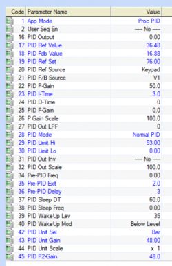

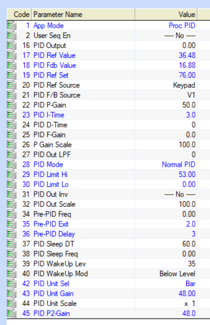

    Jak zerkniesz w scrrena to masz praktycznie całość. Mogę ci opisać na przykładzie LS100 niewiele się różni od IG5.
    Chyba takie parametry ja zabezpieczanie PRT czy silnika DRV mogę pominąć.
    Pominę drugie źródło sterowania, do twojej aplikacji potrzebujesz zacisk FX jako start dla falownika, jeżeli on wystartuje to potrzebna tylko referencja czyli w tym wypadku pętla zamknięta
    Ustawiasz DRV, ADV i PRT
    1 wybierasz FX jako start do przodu
    W parametrach IN możesz sobie dodać różne blokady na wejściach cyfrowych.
    A przeglądając tego scrrena to masz od początku.
    1 uruchamia proces PID czyli twoją regulację i nadaje referencję nadrzędną, jeżeli to wyłączysz to falownik pracuje standardowo, jeżeli ustawisz na zaciskach JOG to on jest zawsze nadrzędny
    16 tu widzisz sprzężenie zwrotne to co wystawia PID
    17 wartość jaką nastawiłem jest to wynikowa parametru 19
    18 odczytana wartość z przetwornika
    19 % jaki nastawiłem SetPoint powiązane z par. 43 czyli 70% z 48 bar daje te 36 bar które ma utrzymywać falownik u nie ciśnienie gazy HP na skraplaczu przeliczając jest to 58 stopni C
    20 źródło nastawy możesz wybrać np. potencjometr dla par. 17
    21 źródło sygnału zwrotnego w tym wypadku V1 wejście analogowe 0-10V Tu ustawiasz wejscie od przetwornika u mnie przetwornik idzie na sterownik ze sterownika na Driver i falownik z falownika przez wyjście przekaźnika idzie feedback do sterownika jako alarm. reszta idzie przez komunikację
    22 Wzmocnienie proporcjonalne
    23 Czas całkowania regulatora PID
    24 Czas różniczkowania regulatora PID
    28 odpowiada czy PID ma zwiększać czy zmniejszać wartość
    30 Maks częśtotliwość silnika
    31 Min częstotliwości jest ustawione w BAS dlatego to pominąłem
    32 Skala wyjściowa PID
    34 Częstotliwość regulatora PRE PID do której falownik nie używa regulacji PID
    42 ja mam wybrane Bar bo pilnuje ciśnienia
    43 zakres mojego przetwornika
    44 mnożnik
    I to tyle do sterowania, czyli jeden kabelek do zezwolenia na start, drugi jako przetwornik.
    Coś jeszcze wytłumaczyć? Jak sterować po Modbus
