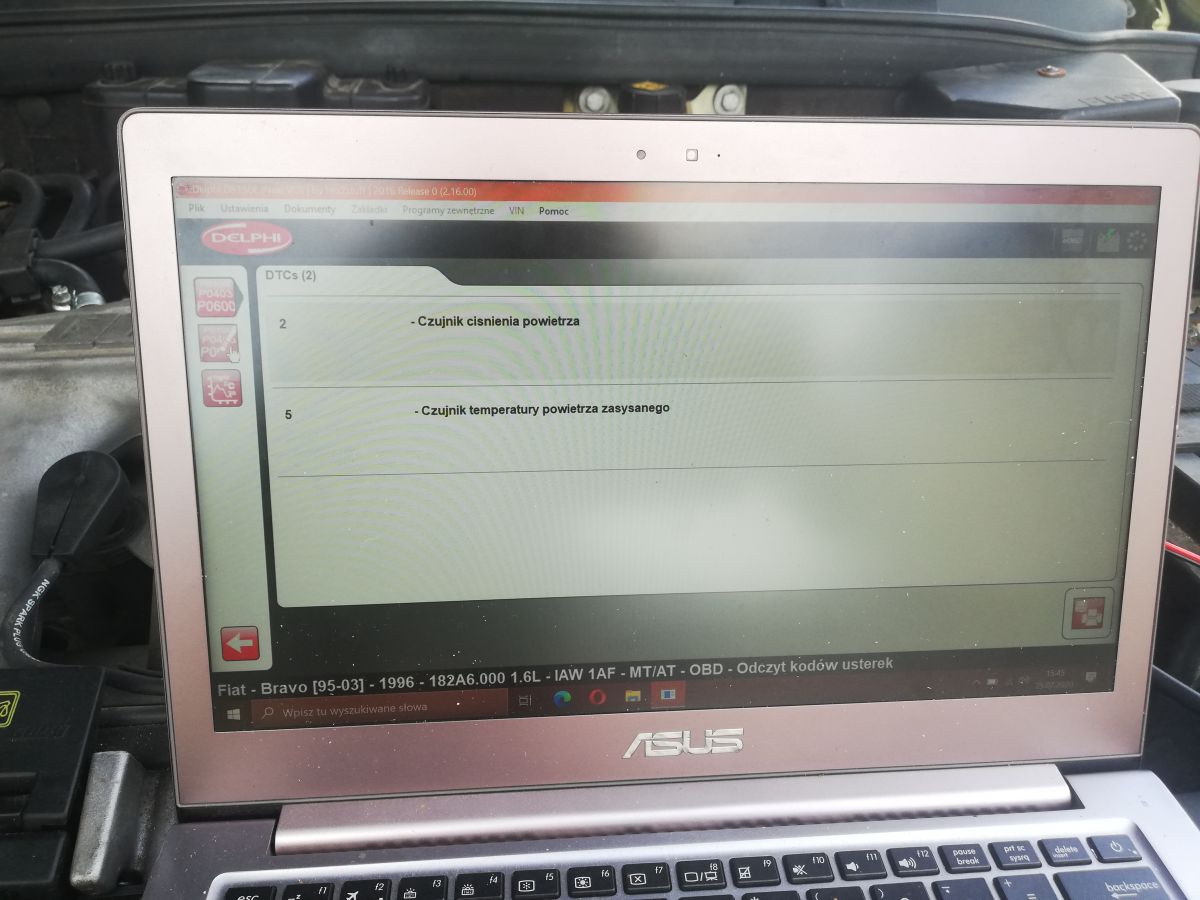

    Witam serdecznie. mam Otóż taki problem z Fiatem Bravo 1.6 16 V 1996 rocznik benzyna. Po podłączeniu samochodu z komputerem pokazuje mi dwa błędy czujnik ciśnienia powietrza i czujnik temperatury powietrza zasysanego. Oba zostały czujniki wymienione a on nadal pokazuje te dwie rzeczy. A zimą objawy są takie że nie chce odpalić ma odchyłki i zalewa świece gitara pytanie czy dwa czujniki maju coś z tym wspólnego. Proszę o pomoc i Z góry dziękuję. Czy problemy z uruchomieniem Fiata Bravo 1.6 16V w zimie to wina czujników? Czy problemy z uruchomieniem Fiata Bravo 1.6 16V w zimie to wina czujników? Czy problemy z uruchomieniem Fiata Bravo 1.6 16V w zimie to wina czujników?

    Trzeba sprawdzić okablowanie czujników może być przerwa między ECU a czujnikami lub czasem brak zasilania czujników.
