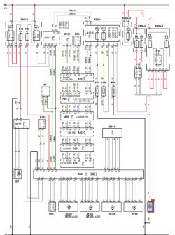

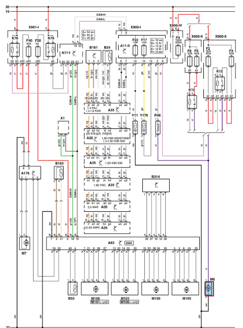

    Witam. Scenic 3 nie załącza siie 2 bieg wentylatora chłodnicy. Aktywacja testerem nie wysterowuje również. Rezystor sprawdzony. Ktoś nakieruje ?

    Auto było po strzale i jakiś dureń zamienił wtyczki wentylatora z rezystorem.
