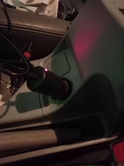

    Witam !!!
    Przeglądam forum już parę lat. Teraz mam problem. Brak prądu w zapalniczce podłokietnika i w kufrze w moim Pajero Sport 2006 rok. Bezpieczniki całe przy gniazdkach zworki ochronne też. Może ktoś z kolegów by mi coś podpowiedział. Urlop od środy i lipa. Zapalniczka główna działa tylko podłokietnik i kufer nie.
    Może inaczej zapytam czy na dodatkowe gniazda zapalniczki podłokietnik kufer jest inny bezpiecznik. Jeżeli tak to gdzie on jest. Bedę bardzo zobowiązany
    Pozdrawiam Darek Davson

    Tak naprawiłem. Mimo to iż posiadam program gdzie jest lokalizacja bezpieczników to tego tam nie było. Bezpiecznik do zapalniczki kufra i podłokietnika znajduje się pod bezpiecznikami w nadwoziu(nad lewą nogą kierowcy) trzeba zdjąć puszkę bezpieczników i dalej znajdują się te od gniazda zapalniczki i jakieś dwa inne. Bezpiecznik wypuściłem na zewnątrz bo jego wymiana jest bardzo kłopotliwa. Poronione miejsce.

    Hej, dopiero odczytalem wiadomosc, dzieki za odpowiedź. Zdemontowalem skrzynke bezpiecznikow, ale tam nic nie widzę takiego. Jest taka dziwna a'la kostka z dwoma podluznymi niebieskimi elementami i jednym szarym, ale to raczej nie to. Reszta to wiązki....
    Znalazłem:) dziekuje serdecznie

    U mnie były nod nogą lewą tam gdzie OBD Octavia i inne auta ale wyżej i na lewej stronie za puszka z bezpiecznikami. Trudna je zlokalizować ale znalazłem.

    Wlasnie tam znalazlem, obok gniazda obd.
    Sa 2 po lewej i 2 po prawej. Masakra sie tam dostac, ale sie udalo.
