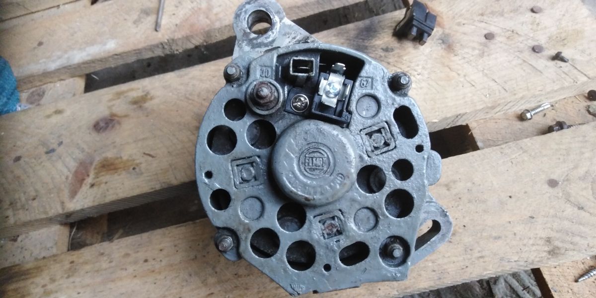

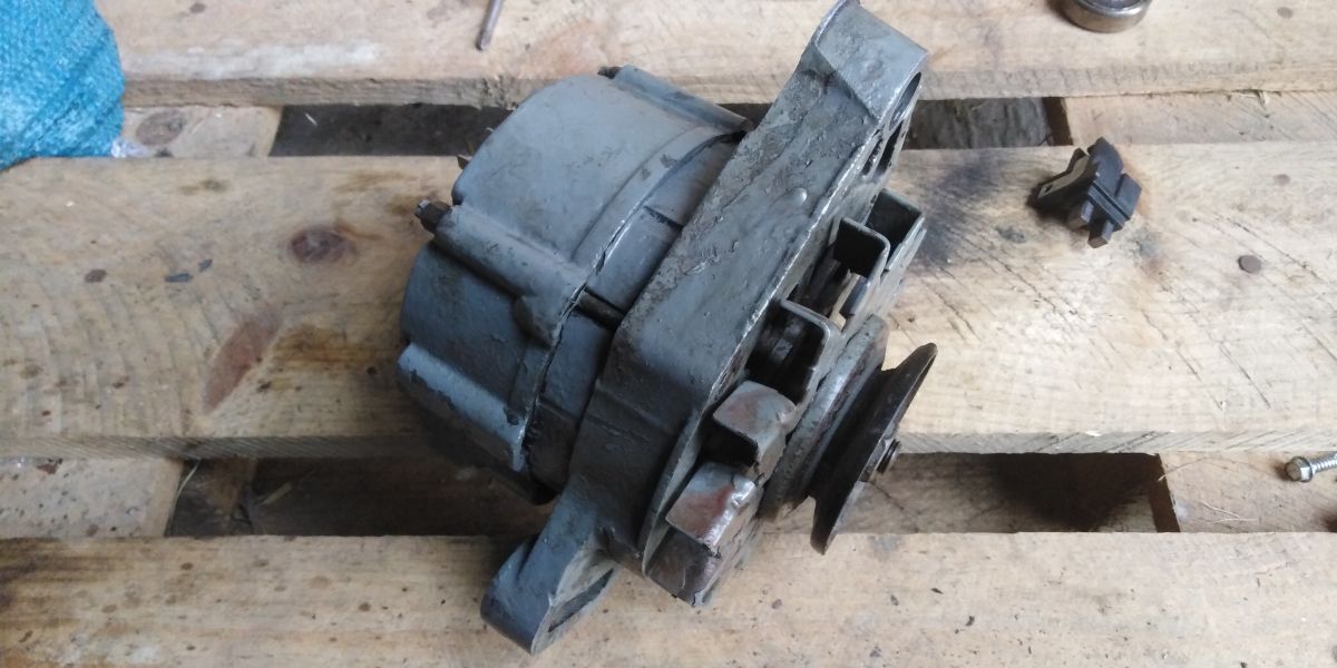

    Witam :) Mam mały problem...Jaki dobrać regulator napięcia do alternatora A-124...Najlepiej taki zamontowany na samym alternatorze...Wiem że były takowe...Niestety w internecie nie można się dowiedzieć jednoznacznych informacji o takim altku i jego regulatorach... Jaki regulator napięcia do alternatora A-124 ze szczotkotrzymaczem? Szczotkotrzymacz zamontowany czterowsuwkowy,wcześniej założony był jednowsuwkowy...Jaki do niego dobrać regulator? Dzięki z góry za info :)

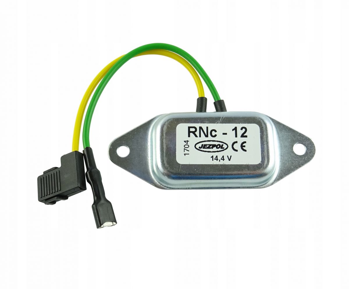

    Pedros050
    Pasuje regulator napięcia RNc-12.

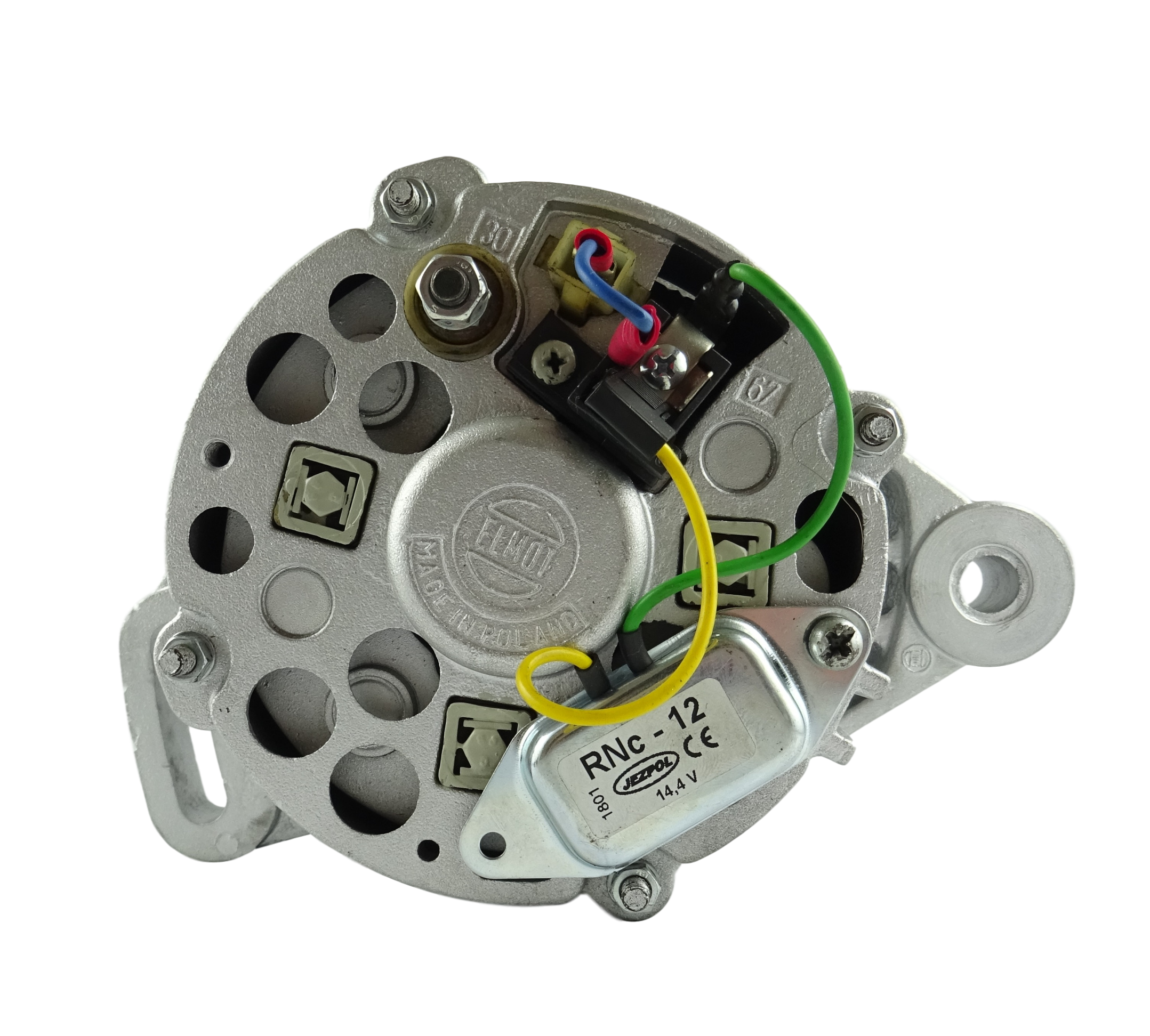

    Dzięki za info :) Zapomniałem dodać że jestem kompletnym laikiem w temacie ;) Jaki regulator napięcia do alternatora A-124 ze szczotkotrzymaczem? Ma się rozumieć taki? Pytanie jeszcze jak go podłączyć?...Gdzie zielony a gdzie żółty przewód?

    Pedros050
    A tak.
  • #5 18852273
    apollo1977
    Dzięki za foto...Niestety nie bardzo widac co i jak ;) Chodzi mi bardziej o to gdzie dokładnie podpiąć żółty a gdzie zielony tak bym mógł bez obaw, że coś popsuje, sprawdzić (poza pojazdem) czy wogóle alternator jest sprawny i jakie ma ładowanie...

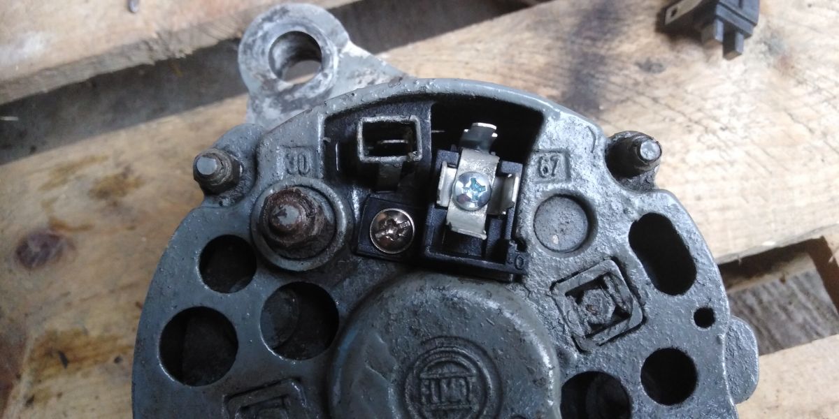

    carrot
    Moderator Samochody
    Chwila, wygląda, że masz jeszcze 6 diodowy alternator, sprawdź miernikiem czy na zakresie diody masz przejście (wskazanie ok 550) między śrubą B+ a pojedynczą wsuwką alternatora (w jedną stronę, w drugą między wsuwką a masą)

    Ok :) Między śrubą B+ a pojedyńczą wsuwką przejścia niema ( miernik nie piszczy ) ani między wsuwką a masą alternatora też niema...

    Pedros050
    To mi wygląda na Fiatowski alternator to podłączenie według mnie takie.

    No niestety poprzedni właściciel pomalował go dość grubą warstwą farby i zarazem cały pojazd ( ciągnik typu sam ) i nie widać żadnych oznaczeń prócz napisu ELMOT i oznaczeń 30 i badajże 67... Jaki regulator napięcia do alternatora A-124 ze szczotkotrzymaczem? Jaki regulator napięcia do alternatora A-124 ze szczotkotrzymaczem? ...

    Znalazłem jeszcze taką fotkę w necie i zastanawiam się czy tu nie jest poprawnie zamontowane... Jaki regulator napięcia do alternatora A-124 ze szczotkotrzymaczem?
  • #10 18852370
    Pedros050
    Według twojego zdjęcia to tak by to miało być. U mnie kolory źle poznaczone.

    Miernik nie będzie piszczał pomiędzy wsuwką a śrubą, w przypadku alternatora 6 diodowego pokaże ok 550 w jedną stronę w drugą przerwę, w przypadku 9 diodowego przerwę w obie strony.
    Możesz zrobić jeszcze jeden test, aby się upewnić z jakim alternatorem masz do czynienia: w tylnej pokrywie są widoczne łby 3 śrub w takich plastikowych koszykach, są nimi przykręcone końce faz stojana, oczyść którykolwiek z lakieru i sprawdź miernikiem pomiędzy wsuwką a nią , jak miernik zapiszczy to jest altenator 6 diodowy

    Dzięki za przejrzyste wytłumaczenie sprawy :) Super sposób :) Zrobiłem jak radziłeś i wychodzi na to że jest to 9-diodowy ( miernik nie piszczał)...Czyli jak najbardziej RNC -12?
