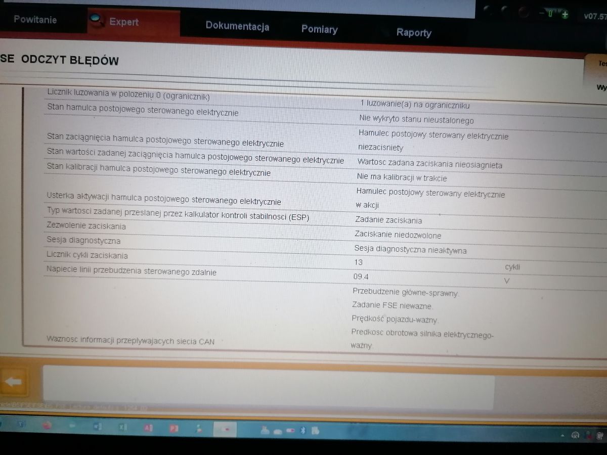

    Cześć,
    Mam problem z ręcznym. Parkując auto na lekkim wzniesieniu wyłączyłem silnik i standardowo ręczny zaczął się zaciągać podczas gdy auto lekko staczało się do tyłu. I wtedy wyskoczył błąd ręcznego, ABS, ESP i zapalił się service. Po tej akcji ręczny zaciąga się, ale trwa to wyraźnie dłużej niż wcześniej i za każdym razem wyrzuca te błędy. Tak samo długo ręczny jest zwalniany. Auto jeździ normalnie, nie czuć pod czas jazdy, aby hamulce z tyłu cokolwiek trzymały. Podłączyłem diagbox i pokazało błąd c1550 z opisem jak na zdjęciach. Rok temu miałem serwisowany ręczny, ponieważ z lewej stawał. Po oczyszczeniu problem znikał na jakiś czas. Stąd ostatecznie zdecydowałem się na wymianę wadliwych elementów. Od tamtej pory do przedwczoraj wszystko było cacy. Jak sądzicie, co jest problemem?

    mam ten sam błąd, co było u ciebie przyczyną?

    Awaria silnika ręcznego. Wymieniłem i problem ustąpił.
