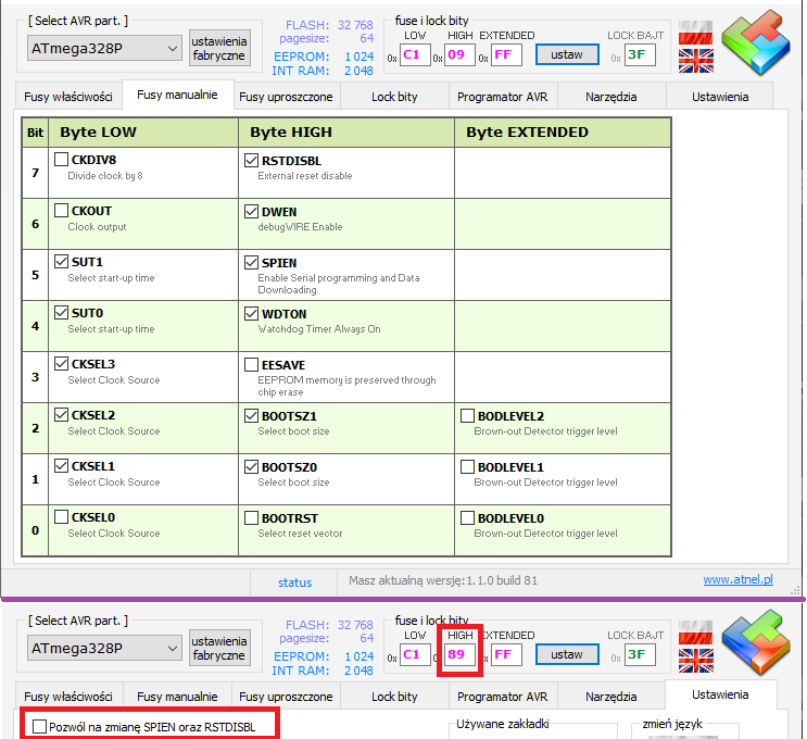

Witam. Mam pytanie. Czy da się jakoś uratować wymieniony w tytule mikrokontroler?
Ustawienia fusów to:
L: C1
H: D9
E: FF
Chciałem użyć w projekcie Atmega328p zamiast Atmega8, ale dopiero po zaprogramowaniu zauważyłem że dla ósemki oznacza to wewnętrzny oscylator 1MHz. Dla 328P jest to niezdefiniowany oscylator.
Jedyny plus, że SPIEN jest aktywne, a DWEN nieaktywne.

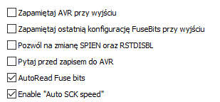

Używam programatora usbasp + mkAVRcalculator.

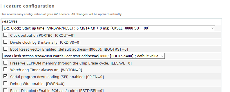

Jako kalkulatora używam https://www.engbedded.com/fusecalc/ (według mnie lepzy od mkAVR)
Dziękuję za każdą pomoc.
