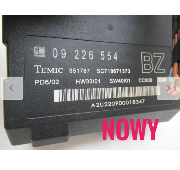

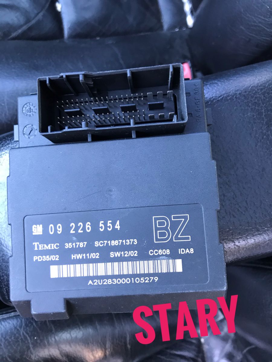

W dyskusji poruszono problem związany z wymianą modułu BCM w Oplu Vectra C z 2002 roku, w kontekście konieczności posiadania PIN-u do programowania nowego modułu. Użytkownicy wskazali, że PIN jest wymagany zarówno z nowego, jak i ze starego modułu. Zasugerowano również alternatywne metody, takie jak przegrać zawartość pamięci, jednak z zastrzeżeniem, że mogą wystąpić błędy oprogramowania. Wspomniano o chipach 93c56 i 93c66 oraz o procesorze Motorola w BCM. Użytkownik potwierdził, że wymiana sterownika i kodowanie rozwiązały problem.
