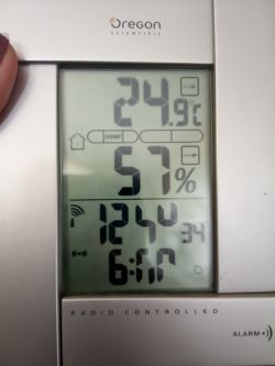

    Witam, chciałbym prosić o pomoc. W stacji pogodowej w wyświetlaniu godziny znikły części cyfr, czy da się to jakoś naprawić domowym sposobem? Domyślam że oddanie na serwis i wymiana wyświetlacza będa nieopłacalne. Z góry dziękuję za pomoc Naprawa wyświetlacza w stacji pogodowej Oregon Scientific

    Możliwe że po prostu "zebra" czyli taki gumowy łącznik między płytką a wyświetlaczem nie kontaktuję.
    Czy jak się dociśnie wyświetlacz placem to brakujące pola się pojawią?
    Jeśli tak to będzie raczej kwestia rozebrania i wyczyszczenia.
