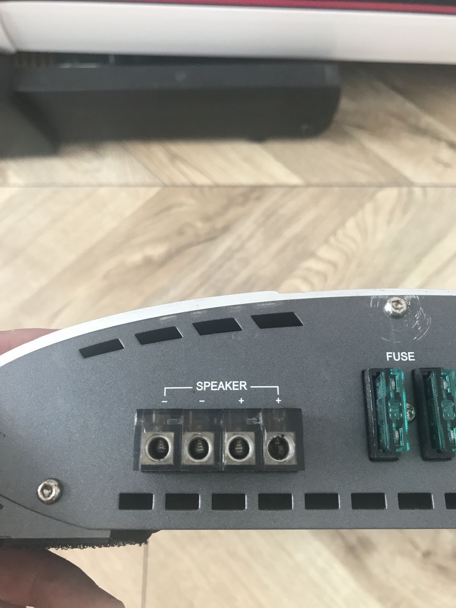

    Witam, zakupiłem niedawno
    piec rodek r1500a2
    1 x 346 wat rms 4 ohm
    1 x 578 wat rms 2 ohm
    subwoofery 2 x jbl gt5-12
    1 x 275 wat rms 4 ohm sztuka
    Sprzet gra słabo i wydaje mi się ze złe zostało to podłączane, mianowicie przy podłączeniu dwóch minusów głośników do dwóch minusów na piecu tak samo z plusami piec podaje 173 wat rms na każdy głośnik natomiast przy podłączeniu dwóch minusów w jeden minus na piecu tak samo z plusami w polach speaker piec poda 578 wat rms i glosniki będą spięte w 2 ohm. Przesyłam zdjęcie

    dawid99999999
    Poziom 5  
    Piec wzmacniacz zwał jak zwał. Dobrze rozumuje. Podłączyłem dwa minusy i dwa plusy pod pola speaker różnica kolosalna
