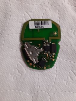

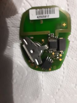

    Witam. W xsarze przestał działać mi centralny z pilota. Udałem się do klucznika i stwierdził, że pilot nie wysyła sygnału do centralnego. Immo działa. Chcę go wskrzesić, więc szukam schematu owego pilota. Jeżeli ktoś z szanownych kolegów lub koleżanek byłby w posiadaniu i chciałby się podzielić byłbym rad.
    Dodaje zdjęcie płytki

    Jest postęp. Kluczyk zrobiony, sygnał nadaje, wszystkie przyciski sprawne. Rozwiązane było banalne. Przelutowałem płytke. Gdzieś musiał być zimny lut. Niestety jak to w życiu bywa centralny nie działa, mimo prób parowania kluczyka. Dodam, że jak zamykam "ryglem" to zamyka wszystkie drzwi. Dysponuje ktoś może schematem centralnego zamka. Przełącznik zespolony com2000 raczej jest sprawny, bo immo czyta oraz po zgaszeniu daje komunikat o tym iż kluczyk jest w stacyjce. Interesuje mnie czy z com2000 do bsi idzie jakaś osobna linia z immo, a osobna z sygnałem centralnego czy jak?
