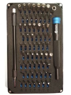

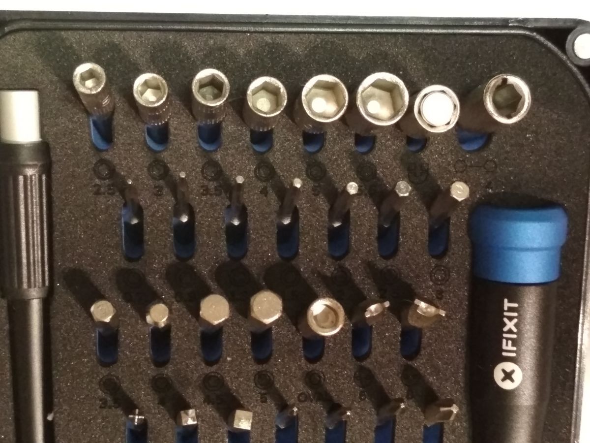

    Najważniejsze, czyli nasze bity wraz z rękojeścią.
    Ifixit Mako, zestaw bitów precyzyjnych, recenzja Ifixit Mako, zestaw bitów precyzyjnych, recenzja Ifixit Mako, zestaw bitów precyzyjnych, recenzja

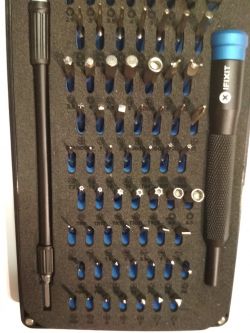

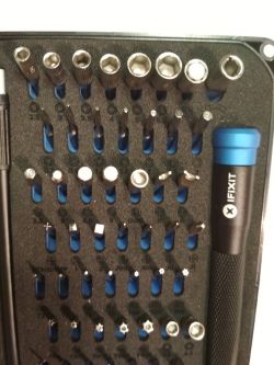

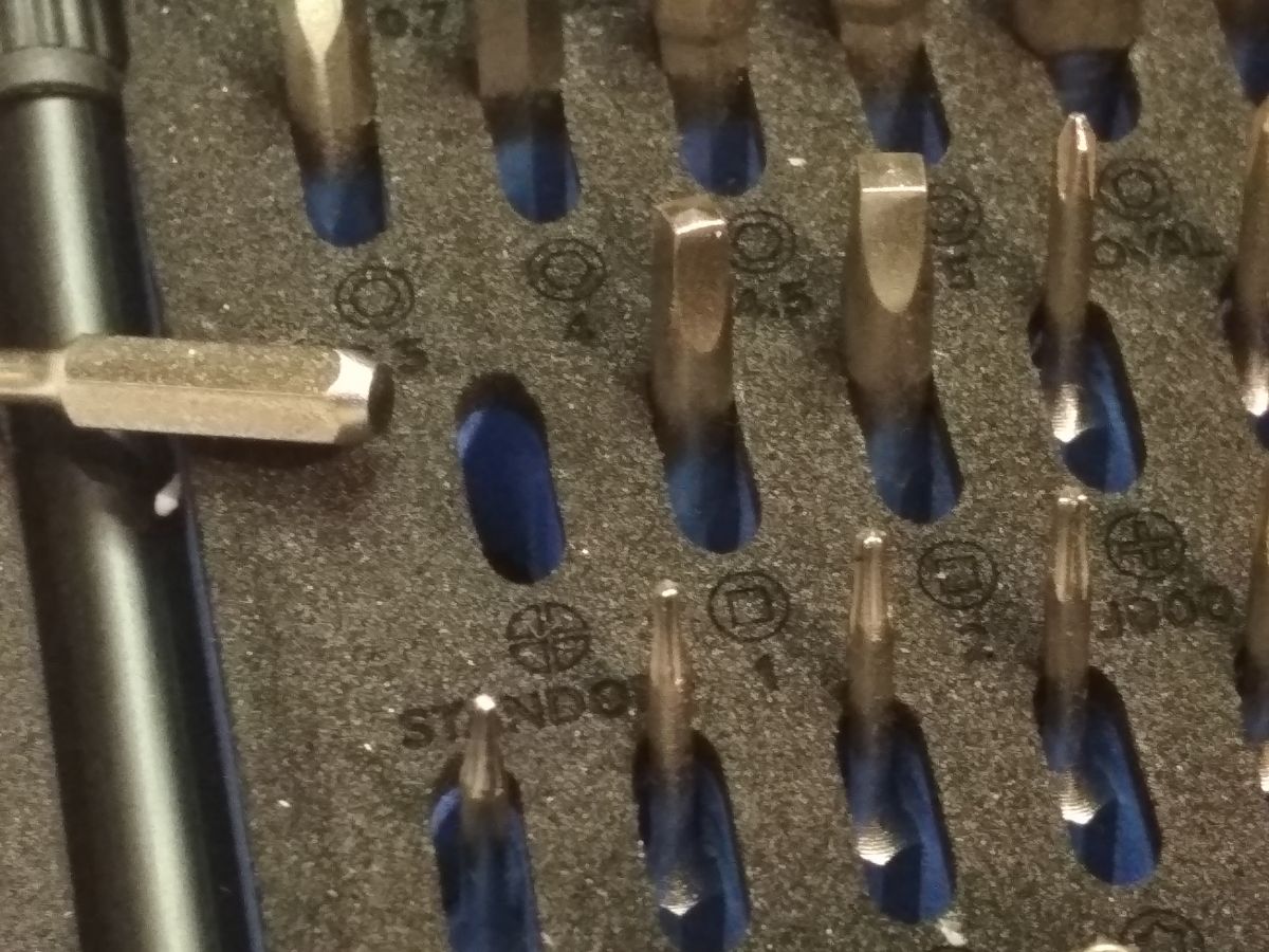

    Wszystko ma swoje miejsce w piankowym organizerze. Każde akcesorium wyjmuje się łatwo, no może oprócz przedłużki elastycznej, która czasem zbyt głęboko wpada do środka. Oznaczenia przy każdym bicie. Moim zdaniem jednak bardzo słabo czytelne. Ledwo widoczne, i tylko z bliskiej odległości. Szkoda, że producent jednak lepiej tego nie oznakował.

    Na każdym bicie wyryty symbol, nie ma natomiast żadnego loga producenta. Na pierwszy rzut oka można je pomylić z jakimiś tanimi no-name.
    Wyróżniają się jednak zdecydowanie węższą częścią roboczą, dzięki czemu będą przydatne przy głębiej osadzonych wkrętach. Np. przy niektórych obudowach.
    Na zdjęciu poniżej porównanie z bitem jaki występuję w większości innych zestawów.

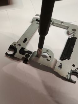

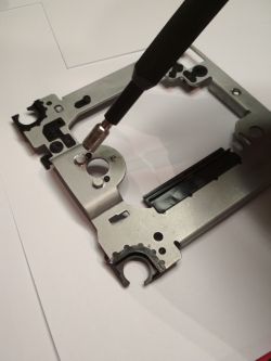

    Oczywiście nie może zabraknąć testu wytrzymałościowego.

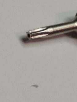

    Na początek śrubę z łbem torx wkręcamy, z możliwie największą siła w blachę.
    Uchwyt dokręcałem, trzymając całą dłonią. Na tyle ile się tylko dało. Jak widać, na wkrętaku nie zrobiło to najmniejszego wrażenia.

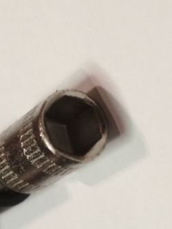

    Pora na coś trudniejszego. W tą samą blachę wkręcamy wkręt z łbem pod nasadkę.
    Zaryzykowałem i postanowiłem dokręcać tak mocno, aż dojdzie do zerwania. Gwintu/wkręta/nasadki. Rękojeść z zestawu nie pozwoliła jednak na uszkodzenie czegokolwiek. Po prostu nie dało się uzyskać tak dużego momentu aby coś się uszkodziło. Użyłem więc przejściówki na 6,3mm i zastosowałem grzechotkę. W tym przypadku gwint został zerwany. A jak wygląda nasadka z zestawu? Widać oczywiście jakieś minimalne uszkodzenie. Nie powoduje to jednak, nawet w najmniejszym stopniu jej nieprzydatności do dalszej pracy. Na ostatnim zdjęciu widać z kolei jak podobny test przeszła kiedyś chińska nasadka no-name. Różnica widoczna gołym okiem. Warto także dodać iż test był ekstremalny. W normalnej pracy, raczej bity 4mm nie są narażone na aż tak duże obciążenia.
