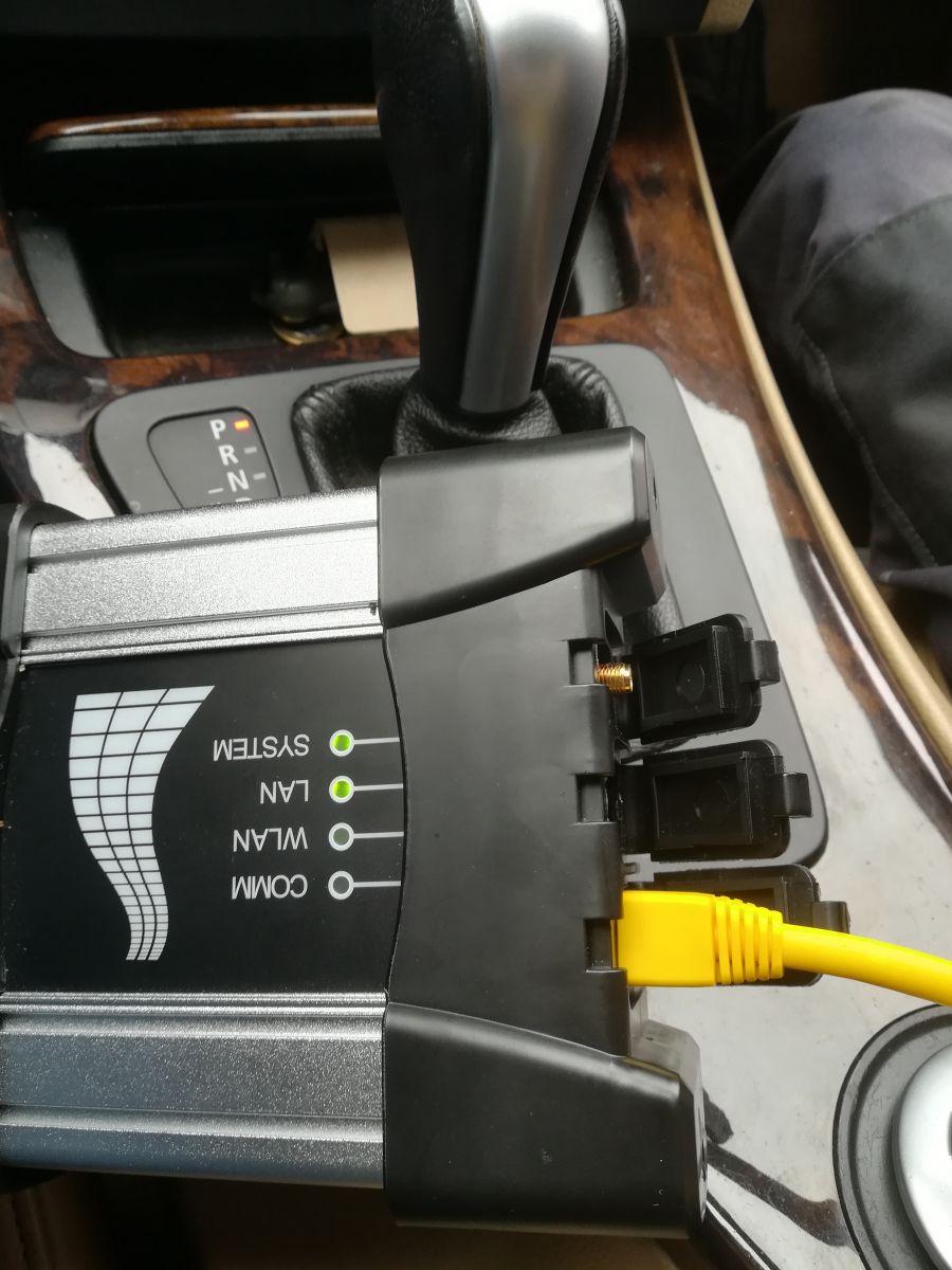

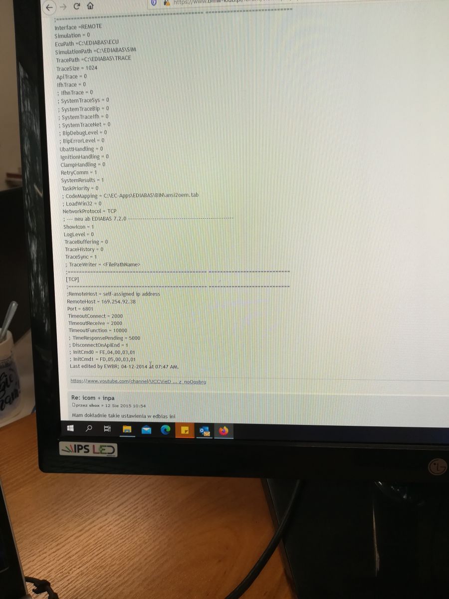

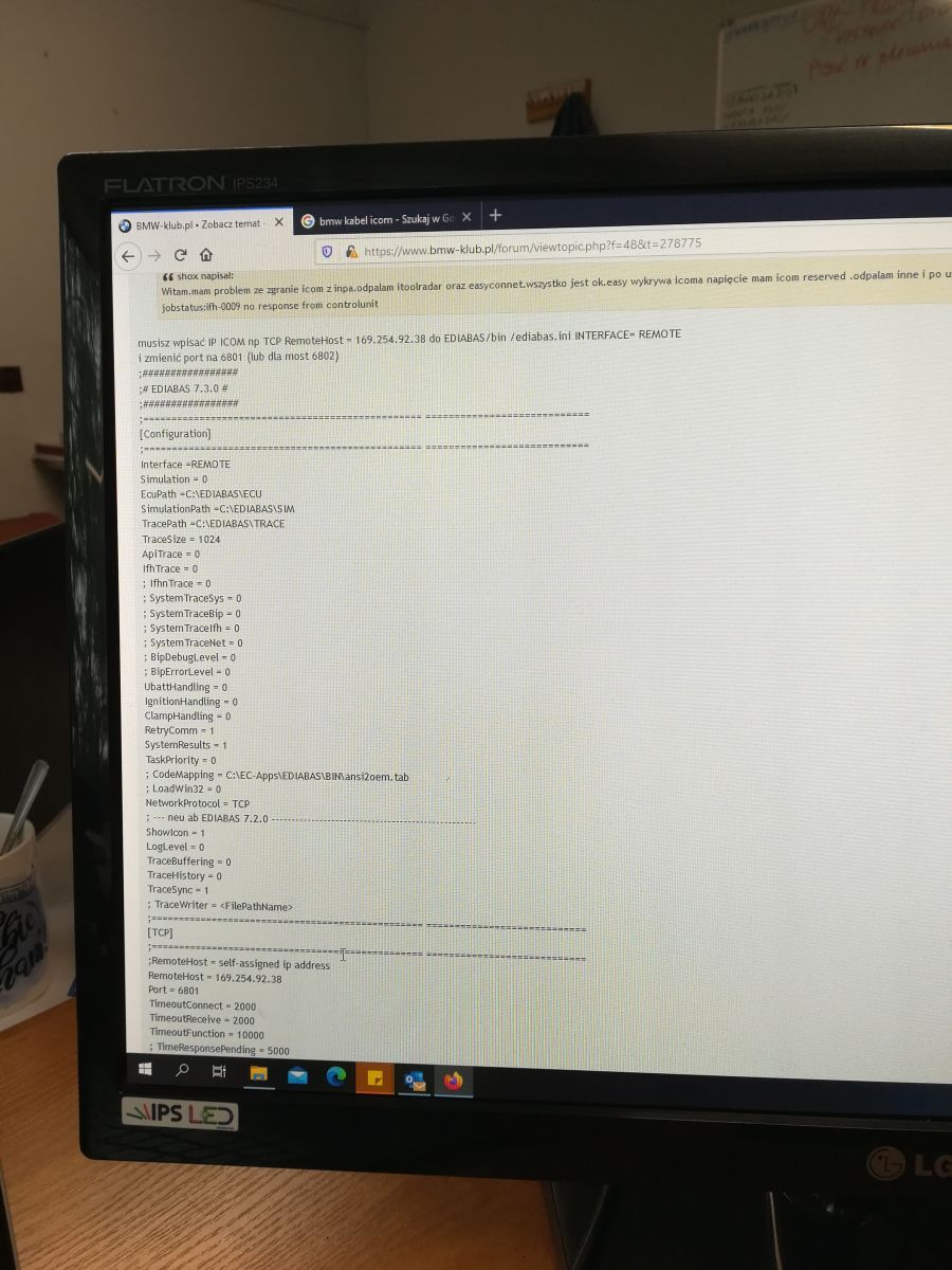

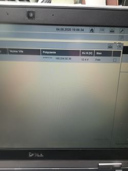

    Mam problem z konfiguracja interfejsu icom nex do bmw. Po podłączeniu pod samochód nie identyfikuje samochodu zarówno na ista jak i na inpa. Konfiguracja Ediabas ini wygląda tak jak na obrazkach

    To nie ten dział. Tu raczej nikt Ci nie pomoże w szczegółach Natomiast masz ewidentnie zły adres w Remote Host. Musisz nadać adres IP "głowicy" z puli jaką masz w sieci lokalnej a następnie wpisać ten nadany adres w linę Remote Host. Prawidłowy adres głowicy będzie prawdopodobnie zaczynał się od 192.168........
