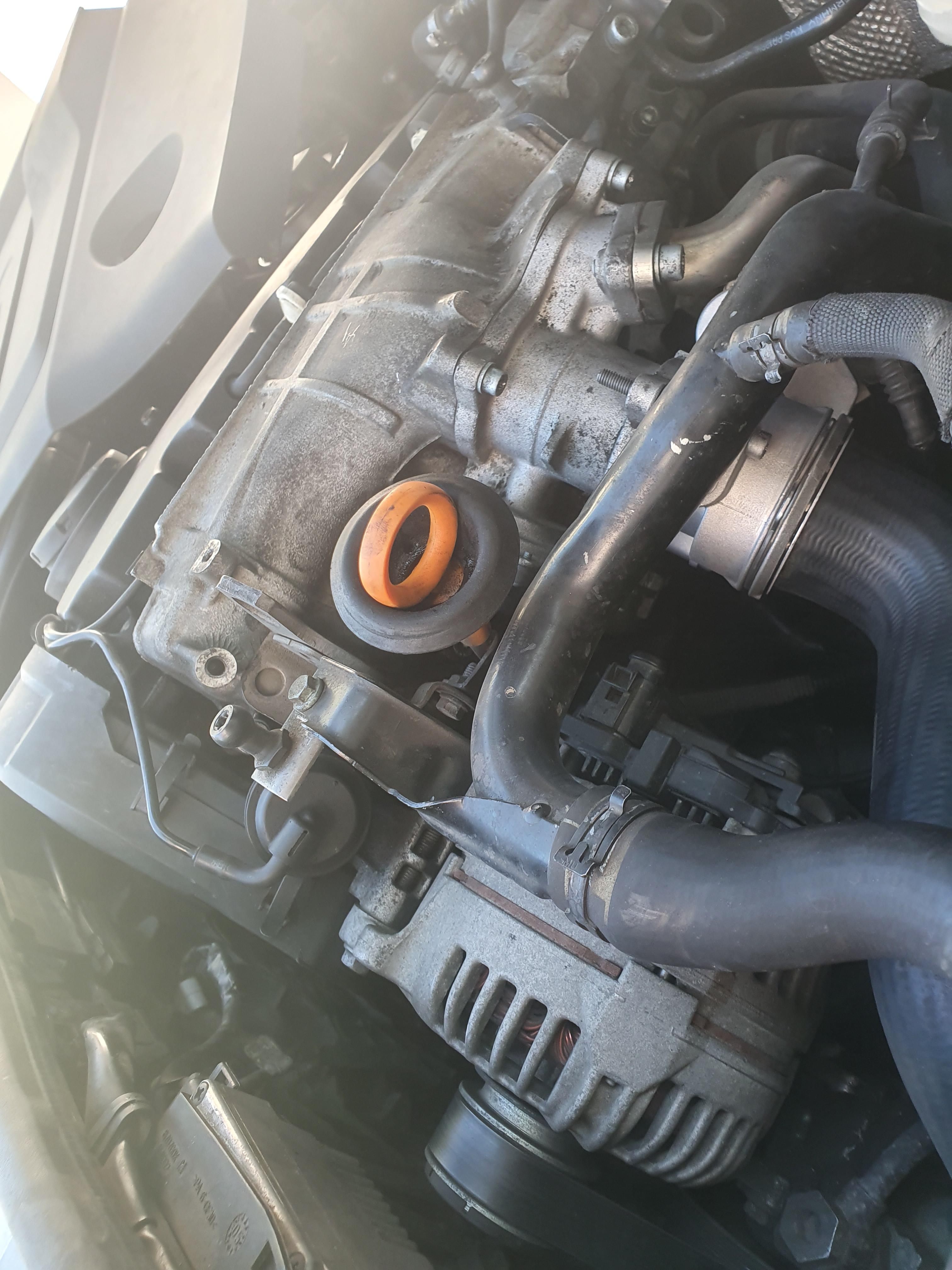

    Audi a4 b7 2006r. 2.0 tdi świecąca sie kontrolka check engine i wyskakuje błąd "Motor for intake Manifold Flap (V157) Malfuncktion P3103".
    Wymieniłem przepustnice, chłodnice egr, sprawdzałem bezpiczenik w komputerze i te przy kierownicy, kable były sprawdzane i są dobre. Proszę o pomoc

    "Motor for intake Manifold Flap (V157) Malfuncktion P3103". Awaria silnika klapy kolektora dolotowego.

    A co ci reguluje przepustnice co jest obok bagnetu lub od spodu? Nie ma tam wtyczki?

    Jest czujnik położenia przepustnicy, ale jest zmieniony na nowy.

    Tak rozwiązałem, były to klapy kolektora ssącego.
