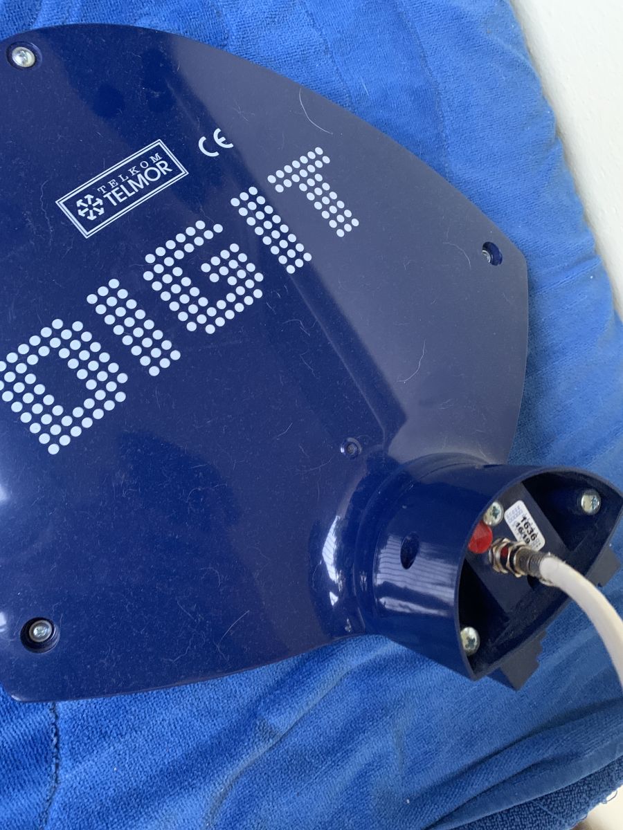

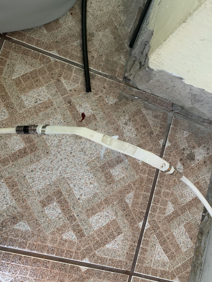

    A więc tak, antena, przejście pod balkonem i wzmacniacz. Podłączam też do anteny bez wzmacniacza mam jakby dwa różne warianty z tej wyjścia "pod balkonem"
    Brak telewizji w wynajmowanym mieszkaniu - anteny DVB-T Brak telewizji w wynajmowanym mieszkaniu - anteny DVB-T Brak telewizji w wynajmowanym mieszkaniu - anteny DVB-T Brak telewizji w wynajmowanym mieszkaniu - anteny DVB-T
    Ok, zrobilismy teraz tak. Podłączylismy do drugiego TV, tego co jest w innym pokoju - w kierunku Chwaszczyna, otworzylismy okno, dziewczyna wystawiła daleko antenę i łapie 3 z 4 muxów przy podlaczeniu bez wzmacniacza.
    Niestety wezmiemy antene do mieszkania, nawet przy otwartym oknie i juz 0.

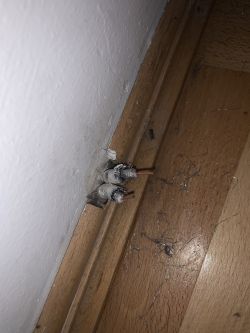

    A tu jeszcze załączam kable ze sciany. Tego to już kompletnie nie ogarniam Brak telewizji w wynajmowanym mieszkaniu - anteny DVB-T
    To nie jest wzmacniacz tylko zasilacz. Wzmacniacz wmontowany jest w antenę.
    Przy poszukiwaniu sygnału daj sobie na razie spokój z tą przejściówką okienną. Ona może utrudniać przejście sygnału.

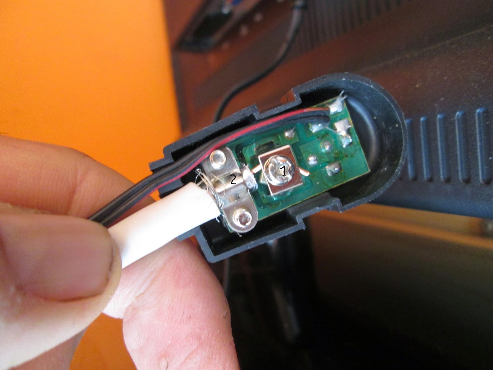

    Oplot ma mieć kontakt z metalowym elementem płytki separatora (1), a nie z blaszką (2).
    Zasilacz anteny TELMOR-a ma inny separator, który nakręca się na przewód jak złącze F.
    https://www.youtube.com/watch?v=ImGFGNlPSPI
    To nie wzmacniacz, tylko zasilacz wzmacniacza. Bez niego antena z wbudowanym wzmacniaczem bardzo tłumi sygnał. Skoro mimo to odbiera, to znaczy że za oknem jest bardzo mocny sygnał.
    Te przewody wystające z listwy wyglądają jakby był do nich podłączony jakiś rozgałęźnik. Musisz ustalić gdzie są ich końcówki.

    Ta informacja oraz zdjęcie sugerują, że tam nie ma gniazd lecz gołe kocentryki. Coś wygląda że te instalacje są niekompletne. Tam pewno mają być rozgałęziacze, Ale mając dwie instalacje zbiorcze i dwie anteny oraz bliskość anten nadawczych należy trochę pomyśleć. Chyba że chodzi o oduczenie partnerki od oglądania reklam. Ale mamuśka już nie popuści, taka funkcja teściowej. Prawdopodobnie najłatwiej będzie nabyć antenę bez szumnych tytułów (DVBT, cyfrowa ze wzmacnaiczem itp) , czyli najprostszą i dopiero próbować.

    Końcówki wystające z listwy świadczą, że tu był rozdzielacz (splitter 2 way), z niego przewód do TV.
    Ta instalacja była położona w trakcie remontu, jednak jest wykonana "na odpieprz" przez laika; bez puszki, bez najmniejszego zapasów przewodu, więc i bez możliwości naprawy w przypadku wyrwania rozdzielacza.
    Na wystające końce można spróbować założyć złącza F i rozdzielacz, podłączyć przewód do TV.
    Jeśli się to uda - pojawi się również sygnał na drugim końcu przewodu podłączonego teraz do rozdzielacza.

    A te kable ze ściany to najprawdopodobniej przyłącze do kablówki, pozostałość po poprzednim mieszkańcu.
